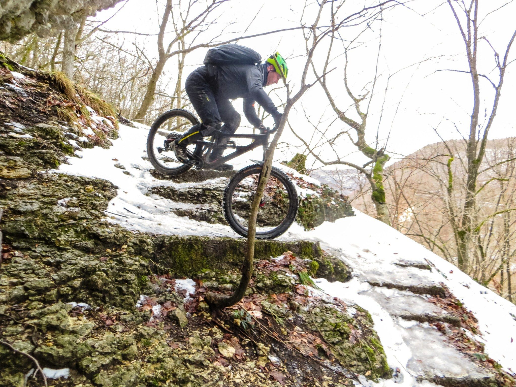

Meiner Meinung nach muss man die Technik des Hinterrad versetzens je nach Situation anpassen, und gegebenenfalls sogar vermischen ;)
Zum Beispiel auf vereisten Stufen :D
