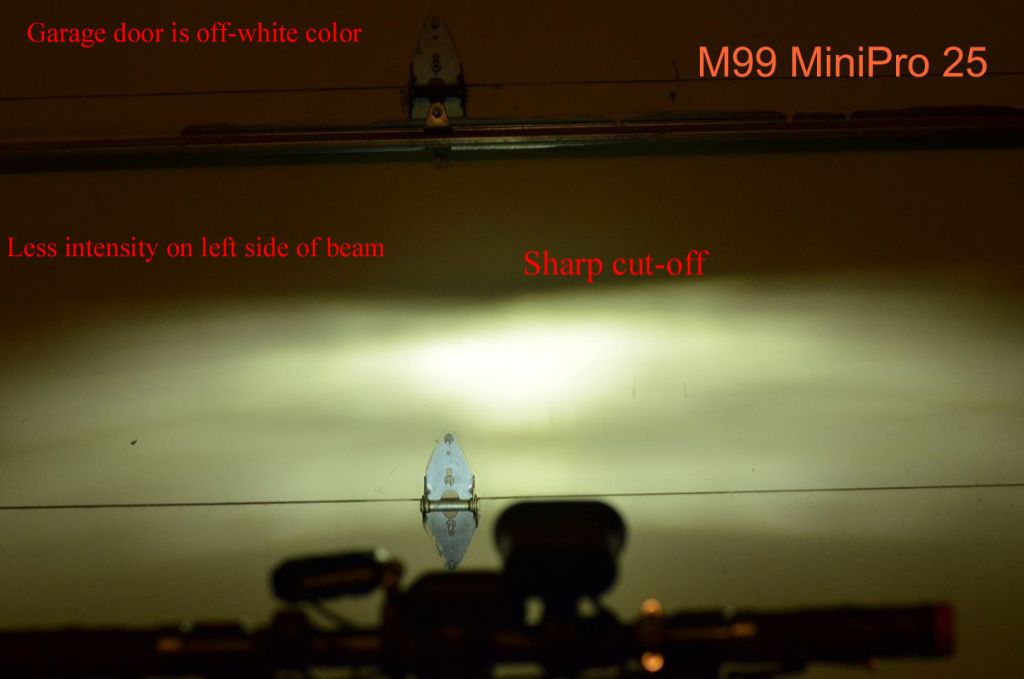

Nimmst du eine M99 Mini 25, dann hat man .....
nehme ich diese hab ich ebenfalls nur unterirdischen scheiß

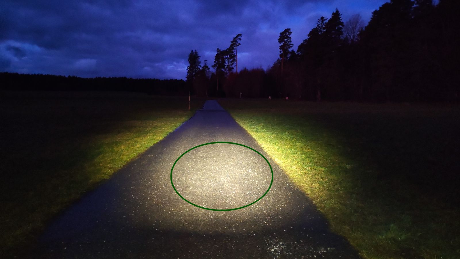

Im Wallshot liegt der hellste Punkt leicht oberhalb der Mitte und damit deutlich unterhalb der Hell/Dunkel Grenze.
Das ganze spiegelt sich dann auch im Gelände wieder. Auf dem Bild mit dem Schotterweg ist die Hell/Dunkel Grenze etwa beim schwarz-orangen Schneeleitstab links der Fahrbahn. Dort kommt aber kaum Licht an. Der höchste Luxwert ist relativ konzentriert wenige Meter vor dir, geschätzt etwa bei 1/3 der maximalen Reichweite.
Der Punkt mit dem höchsten Helligkeitswert gehört im Wallshot aber idealerweise direkt unter die Hell/Dunkel Grenze um eine gleichmäßige Beleuchtungsstärke über das gesamte Lichfeld auf der Fahrbahn zu erreichen, da die Beleuchtungsstärke auf der Fahrbahn mit der Entfernung überproportional abnimmt (nachdem der Beam nicht kreisrund ist wahrscheinlich nicht im Quadrat).

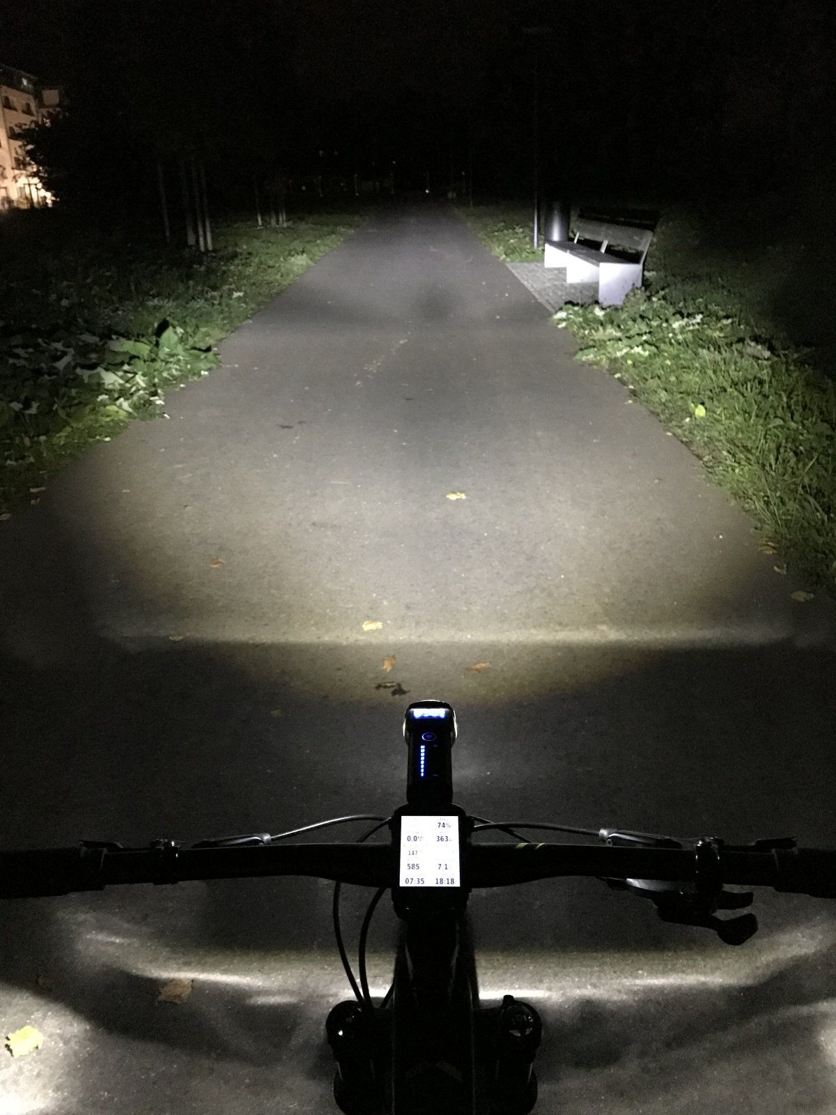

Das bekommt die Ixon Space meiner Meinung nach besser hin:
Ich denke auf den Fotos ist deutlich zu erkennen, dass die Beleuchtungsstärke an der Hell/Dunkel Grenze annähernd der Beleuchtungsstärke im restlichen Lichtfeld entspricht und man damit Objekte/Fahrbahnbeschaffenheit bereits in weiterer Entfernung besser erkennen kann.

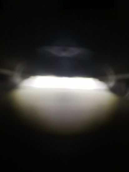

Hier die Ixon Space in Wallshot (Quelle) und Straßenausleuchtung:
Der hellste Bereich ist klar unter der H/D Grenze, dann nimmt die Helligkeit schnell ab, das resultiert dann in gleichmäßiger Helligkeit auf der Straße.

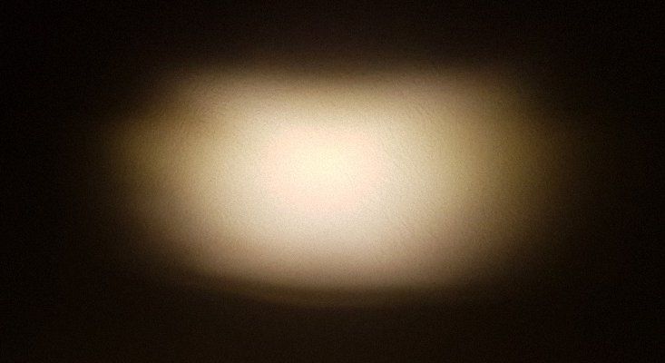

Die B01 dagegen: hellster Bereich mitten im Beam, ansonsten auch relativ homogen im Wallshot. Ganz unten genauso hell wie ganz oben. Das führt dann zu überbeleuchtetem Nahbereich (bzw unterbeleuchtetem Fernbereich). Bei Herberts gemütlichen Geschwindigkeiten stört das nicht, wenn man schneller fahren will, stört das.

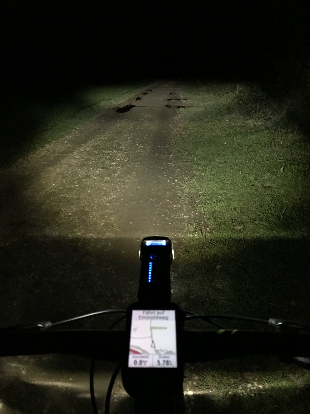

Und nein, das ist leider kein Kamerartefakt. (Letztes Bild aus diesem Post). Wenn man die B01 als "Blendgranate" ausrichtetet, macht sie einen schön homogenen Beam (siehe letzter Link)
