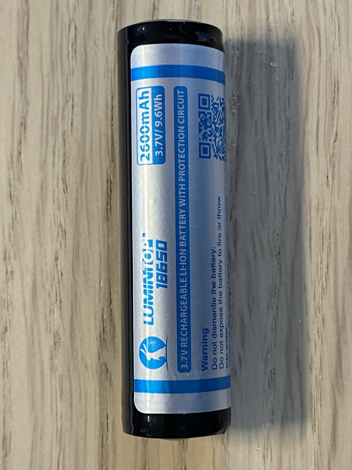

bei banggood war keiner dabei. aliexpress war also günstiger und hatte den inkl.?
für ~25€ mitsammt diesem 2€ akku hatte auch banggood zu begin die lampe drin.
nachdem sich viele asia shops an die ADR Regelung die seit 2019 gilt , Li-ion sticker aufs packet nicht halten hat lumintop diesen Spielzeugauto aus dem "Set" rausgenommen und eben auch banggood.
willst einem 2€ akku hinterher weinen?
  • Taster leuchtet durchgängig, obwohl nicht an, d.h. ich schraub die Endkappe zur Lagerung immer etwas ab...
brauchst nicht, die lampe zieht 0,03ma pro stunde oder anders pro tag 0,7mah.
das ist ein verbrauch pro jahr von 250 mah.
nimmst einen 5000mah akku packst ihn in die lampe und lagerst sie im standbye mit leuchtender status LED für 10 jahre wo ein ist der akku dann immer noch halb voll.
viele verklebte plastiklampe die du nicht vollständig vom akku trennen kannst verbrauchen da erheblich mehr..... ;)
abend wenn man schnell die lampe braucht und egal ob draussen bei dunkelheit im gepäck oder in der wohnung durch die grüne LED schnell auffindbar war für mich schon unzählige male gold wert, vor allem wenn man spät dran ist und nicht rumsuchen will.......
Ach keine Ahnung, hab da ehrlich gesagt weder auf den Preis geachtet noch darauf ob ein Akku dabei ist. Beim Ali konnte ich mich mit Apple anmelden, da war eher Komfort ein Thema :-)
Hab die Akkus nun geladen in die Kiste gelegt und nutze die für andere Taschenlampen. Für die B01 gibt es jetzt 5000mAh 21700 Akkus.
