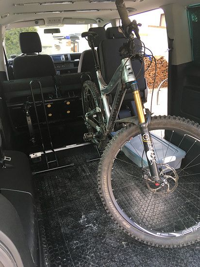

So transportiere ich übrigens mein Bike im Caddy. Geht auch mit zwei Bikes.
Mein Caddy hat Flügeltüren. Damit geht das besonders gut.
