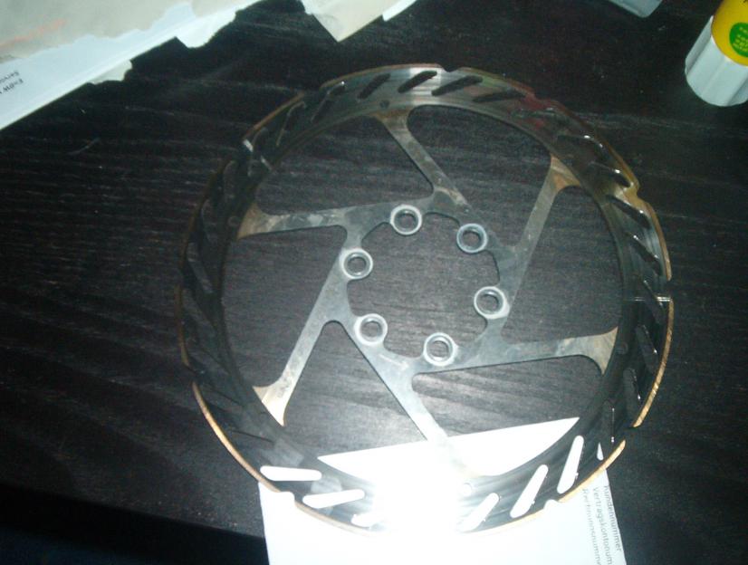

Habe ein Photo gemacht.
Habe sie jetzt auf ein Kochfeld gelegt und dabei festgestellt, das sie wippt, wenn ich auf den Bereich draufdrücke, wo ich ein Blatt druntergelegt habe.
Das heißt jetzt ich behandle die Stelle so, wie unter 2. Die Bremsscheibe muss nach innen: beschrieben.
Richtig?

Lies dir die Anleitung bitte richtig durch. Da steht alles drin. Sonst geh besser zu deinem Händler. Warum hast du die Scheibe überhaupt abgeschraubt?
Eingebaut ist das eine Sache von ein paar Minuten.
Edit: In deinem Fall musst du die Scheibe nach unten biegen, ;) das Problem ist, das du so auf dem Tisch, keinen vernünftigen "Gegenhalt" hast, wo du die Scheibe gegen drücken kannst. ;)

Komisches Kochfeld hast du da :D Ansonsten hat Schildbürger doch alles gesagt. Ich verstehe gar nicht, wie man bei eingebauter Scheibe einen Schlag nicht feststellen kann!? Man hört und sieht doch wo die Scheibe am Belag schleift. Dazu benötigt man ggf. eine Taschenlampe und schaut durch die Beläge.
In eingebautem Zustand geht das viel besser und hat auch noch den Vorteil, daß man die Rundlauf/-Winkeltoleranzen der Nabe und der Aufnahme auch gleich noch "mitbehandeln" kann. Auch eine plane Scheibe kann später im montierten Zustand noch schleifen.
