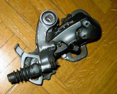

Hier präsentiere ich erstmal das wohlbekannte Ausgangsmodel.
In der kommenden Woche wird es dann mehr Bilder geben, die die Diät dokumentieren. Seid gespannt! ;)
