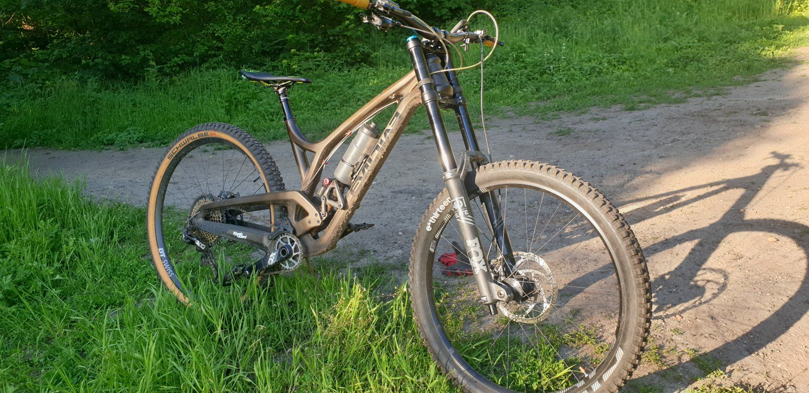

mal was von mir
auch mit doppelbrücke kann man Enduro touren fahren
ging erstaunlich gut
wahrscheinlich weil der Michelin Wild Enduro schwer ist und einen hohen Rollwiederstand hat
da viel der umbau garnicht auf

mal was von mir
Nice. Welchen Federweg hast du da und wie ist Geo und Fahrverhalten im Vergleich? Nehme an im Park hast du so auch schon geshreddet oder?
Ich sage gleich vorweg das das nur zum testen war mal aus Spaß. Kostet ja nix.
Fox40 mit 200mm für 650b aus meinem Tues (29zoll wäre auch möglich)
Bin vorne mit 27 und hinten 29 zoll gefahren ( um die Geo etwas auszugleichen)
Flipchip auf x-low
Bin nur eine Endurotour gefahren auf den Hometrails.
War wiegesagt gut ca.1500hm
Leider ist die zugstufe viel zu schnell und lässt sich nicht weiter schließen.
Deswegen Jetzt wieder zurück gebaut.
Am besten komme ich mit 160mm an der Gabel und flipchip auf low klar.
Vorne und hinten 29zoll.
Mullet geht auch gut aber nur mit offset Buchsen.
Das Wreckoning ist schon sehr laufruhig/stabil mit 160mm. Wenn man es größer/flacher komme ich nicht gut um Kurven. Ist dann eher für sehr große Sprünge/strecken wo das dann Sinn macht.
