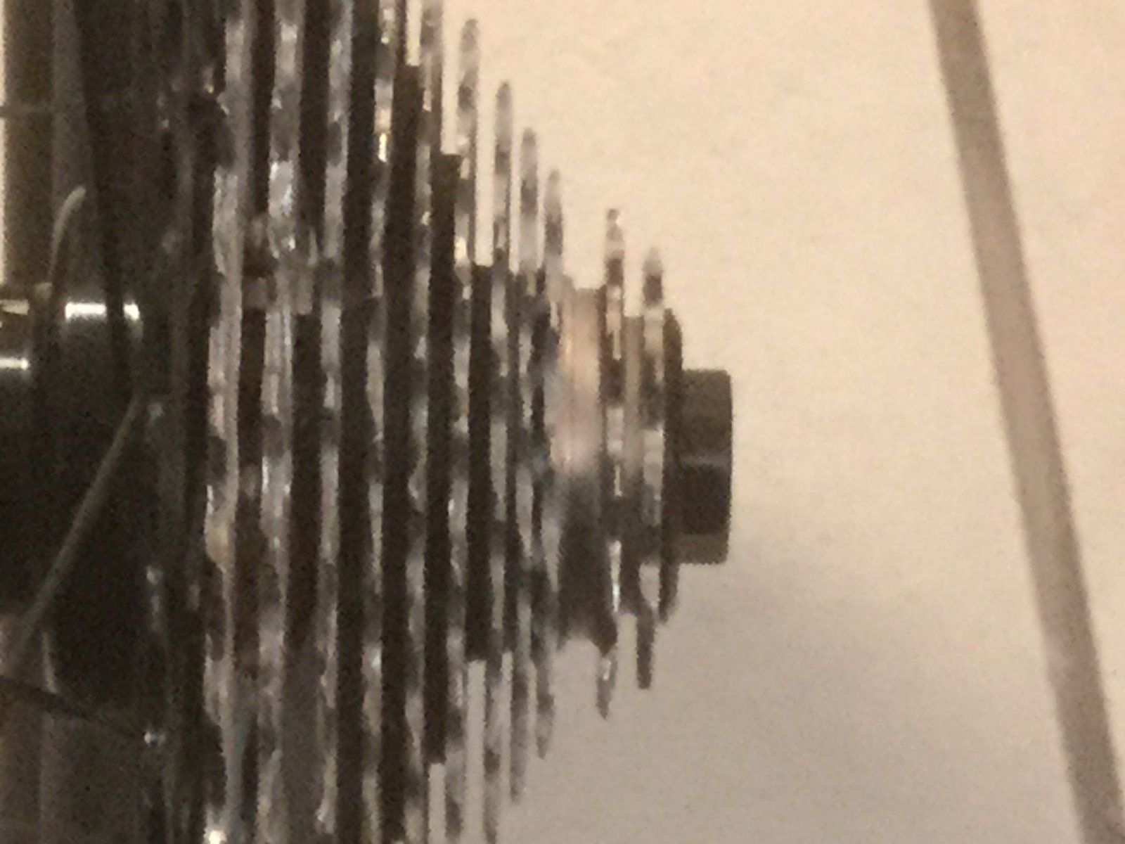

Hallo an Alle,
Aktuell bau ich ein neues Rad auf.
Es ist mein erstes Rad mit einer Shimano 12fach Schaltung. Davor bin ich 2x11 Shimano gefahren.
Ich habe heute die 12fach Kassette (SLX 12fach, 10-51) Auf den Freilaufkörper vom HR montiert.
Dabei ist mir der große Spalt/Abstand zwischen dem zweiten und dritten Ritzel aufgefallen. Ist das so richtig? Oder habe ich bei der Montage etwas falsch gemacht?
Kann jemand helfen?
Anbei 3 Bilder.
Danke
Grüße
Ingo
Moin!
Das mit dem großen Spalt ist natürlich nicht richtig!
Hast du auch deinen Freilauf getauscht?
Die 12-Fach Shimano Kassetten passen nicht auf den Freilauf auf dem die 11-fach Kassetten montiert werden!
da stimmt defintiv was nicht, 8,9 und 10 sind zu dicht beieinander, der Spalt zwischen 10 und 11 ist zu groß.
Habe ewig kein Shimano gehabt, hast du evtl. Ritzel falsch herum aufgelegt?
Da der Freilauf passt, denke ich auch, dass da Ritzel falsch herum montiert sind.

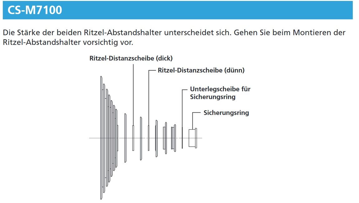

Hier mal ein Bild aus der Montageanleitung der Kassette:
Daran kann man sich schonmal orientieren, was die Richtung der Ritzel angeht....
Das war der entscheidende Tipp. Ich habe versehentlich die dicke und dünne Distanzscheibe vertauscht.
Vielen Dank
