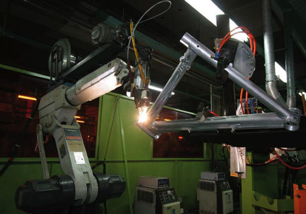

Eine Werksführung durch die Fahrrad Produktion von Merida, wird einige interessante Details sehen. Wo früher Menschen ein Merida Fahrradzusammenschweißten, machen heute Schweißroboter die Arbeit. Dabei arbeiten 10 Roboter Hand in Hand um nur ein Merida Fahrrad mit dem Herzstück eines Fahrrad auszustatten – dem Fahrradrahmen. Dabei hat ein Robotersystem eine jährlich Produktionskapazität von 200.000 Fahrradrahmen......
We use our own
aluminium alloy, for example the exclusive profile Prolite 6066, manipulated with com- plicated forming procedures like HFS or TFS and then robot welded (which in the bike business is exclusive to MERIDA). This sets some new stan- dards and shows the innovation and expertise of MERIDA
frame building.
Eigene Alu-Legierungen wie zum Beispiel Prolite 66, aufwändige Umformverfahren wie HFS oder TFS und das in der Bike-Branche ausschließlich bei MERIDA eingesetzte Robot-Welding setzen deutliche Akzente und verdeutlichen die Innovationskraft und Expertise des MERIDA Rahmenbaus.
Merida bicycles in Taiwan uses TIG(or GTAW) welding robots for aluminum frames. I don't know of any others. It would be interesting to see if anyone is using robots to TIG weld thin walled steel or titanium frames.
We use our own
frame building.
