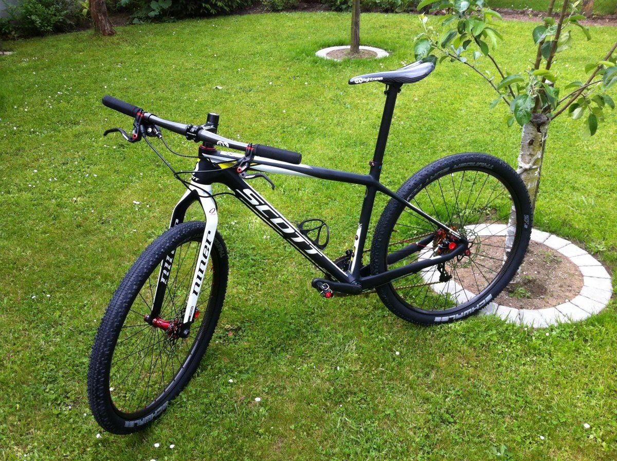

Da ich bis jetzt nur gelesen habe möchte ich auch mal meinen Eigenaufbau euren kritischen Blicken präsentieren.
Die Bilder sind nicht ganz aktuell.
Lenker kam noch um gute 2 cm runter, Spacerturm weg, Vorbau jetzt mcfk UD, und noch paar Schrauben bzw. Kleinigkeiten geändert.
Fahrfertig mit je 40ml Milch und leichterem Flaschenhalter 5,98 kg.

Grundsätzlich schonmal sehr schick.
Aber ein paar Sachen:
- Die Reifen sehen in der Gabel recht verloren aus
- Das Kettenblatt ist ziemlich wuchtig
- Was ist das für eine Kurbel
- "Reichen" 40 ml Milch pro Reifen?
Einzelgewichte habe ich leider nicht, ne Teileliste werde ich bei Gelegenheit mit aktuellen Bildern einstellen.
40ml reichen mir bei schmalen Reifen wie "TB" locker
die Gabel ist auch für 29er Laufräder ausgelegt und hat ne niedrige Einbauhöhe von 470mm
ist ne Lightning Kurbel mit nem Carbon-Ti direct mount Kettenblatt 40Z
an was manche leute was auszusetzen haben ist der wahnsinn,
der reifen sieht verloren aus...soso deinen lösungsvorschlag hierzu?
soll er vlt n bisl styropor ankleben?
das kettenblatt ist jedoch tatsächlich etwas wuchtig und schwer
ist denn die variante mit adapter + leichtes kettenblatt schwerer?
du wirst dir da ja sicher gedanken dazu gemacht haben
wozu denn die kcnc kassette? das teil funktioniert doch nicht wirklich, am geld für ne xx1 kanns doch nicht gelegen haben
ansosnten schicke kiste, das gewicht ist eine wucht. ich würd das rad nichtmehr fahren wollen :D eher was zum anschaun
was willst du damit fahren?
