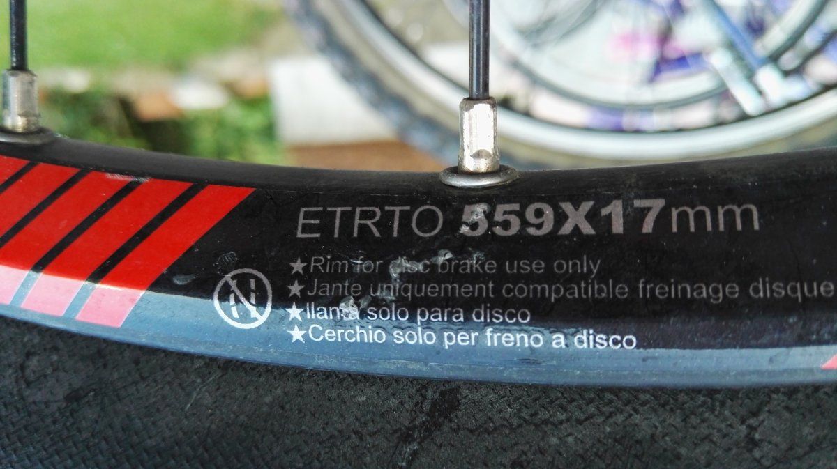

Ich habe mich jetzt an so vielen Orten eingelesen schnalle das aber immer noch nicht. Kann mir jemand von euch Profis hier mal idiotensicher erklären wie ich anhand der Angaben auf der Felge raus finde wie breit meine Reifen sein dürfen. Ich habe gesucht und zb. das hier gefunden.
So wie ich das verstehe ist die Maulweite ausschlaggebend und die ist bei mir 17mm. Laut der Tabelle da kann ich also reifen mit einer breite von bis zu 37mm drauf ziehen. Kann das jemand bestätigen

Das steht auf meiner Felge.

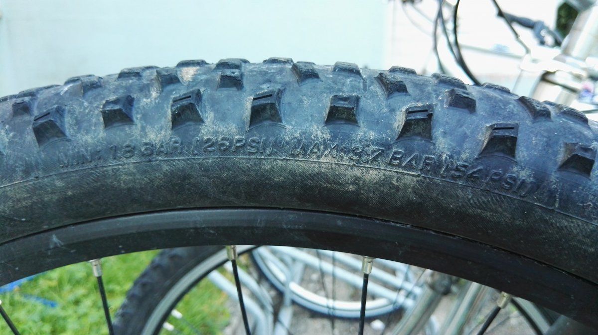

Diesen reifen fahre ich im Moment. Den will ich tauschen. Scheint mir irgend ein Noname zu sein.

du hast 17er Felgen und laut Schwalbetabelle kannst du Reifen bis 52mm Breite fahren, also die meisten 2,1er sollten gehen.
Beim Schlauch solltest du auf die Radgröße 26 bzw. 559mm und auf die max. Breite achten.(z.B. dein Schlauch ist für Reifen von 37-54mm freigegeben, also richtig für 2,1er Reifen:daumen:).
Dein Reifen sieht stark nach dem Rocket Ron von Schwalbe aus und den Druckangaben nach wird es der 2.25er sein:D

Mach dich nicht verrückt... Es ist zwar sicher richtig, dass ein breiter Reifen auf einer breiten Felge besser funktioniert, aber das heißt ja nicht, dass einer breiter Reifen auf einer schmalen Felge nicht funktioniert! Ku kannst auf deiner Felge auch einen 2.4er Reifen fahren, wenn du mit dem Luftdruck nicht zu weit runter gehst.
Beim Schlauch solltest du auf die Radgröße 26 bzw. 559mm und auf die max. Breite achten.(z.B. dein Schlauch ist für Reifen von 37-54mm freigegeben, also richtig für 2,1er Reifen:daumen:). Dein Reifen sieht stark nach dem Rocket Ron von Schwalbe aus und den Druckangaben nach wird es der 2.25er sein:D
Vielen dank für die Antwort Jens. Werde mal schauen ob ich mit den Angaben die du mir hier machst raus finden kann wie du das abliest. Bezüglich des Reifens könntest du recht haben. Habe den aufgezogen bekommen aber ehrlich gesagt mir nie so genau angeschaut wie heute morgen. ;)
Mit Schwalbe Tabelle ist diese hier gemeint richtig ?

genau die:daumen:
und bei den Schläuchen ist es auch ganz einfach, musst nur auf die Radgröße (z.B. 26 oder 559) und die angegebenen Reifenbreiten (steht meistens in Zoll und in mm drauf) achten.
