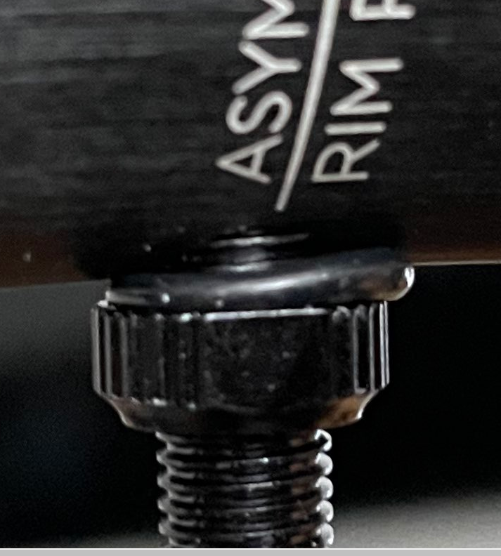

Ich habe allerdings eine Frage zum Tubeless-Aufbau: Ich hatte noch ein paar Reifen die ich gern weiterverwenden wollte. Haben erst ca. 300-400 Kilometer runter und sehen noch super aus. Ich habe das Tubeless-Ventil von Hunt genau so eingesetzt wie es im Video beschrieben war, danach die Reifen drübergezogen und so schnell wie möglich aufgepumpt. Die Reifen sind 1A in die Felge gesprungen. Es entweicht allerdings trotzdem Luft. Das Geräusch ist am Ventil zu verorten. Ist das Normal, oder laufe ich dort auf ein Problem? Das Tubeless-Band war schon vorinstalliert, ich habe nur das Loch vorsichtig mit einem Stift vergrößern müssen, damit ich überhaupt die Chance hatte mit dem Ventil durchzukommen. Beim Vorderrad habe ich das Ventil einfach so installiert, beim Hinterrad habe ich - bevor ich das Ventil auf die finale Position gedrückt habe noch etwas Dichtmilch drumherum gegeben. In beiden Fällen tritt Luft beim Ventil aus. Mein Plan war es, den Ventilkern herauszuschrauben um dort die Dichtmilch mit einer Spritze einzufüllen. Nun bin ich mir aber nicht sicher, ob der Plan weiterhin gut ist, wenn am Ventil schon Luft austritt und das am Ende nur eine Sauerei wird weil ich das wieder demontieren muss, oder ob das ganz normal ist und das abdichtet sobald die Milch im Reifen ist und man das anständig aufpumpt und verteilt. Hat da vielleicht jemand Erfahrung mit?
Das Ventil sollte auch ohne Dichtmilch dicht sein. Eventuell passt das vorhanden Ventil nicht gut zur Felge (z.B. bei asymmetrischen Felgen, oder wenn das Felgenbett eine spezielle Wölbung hat).
Bevor du da also Milch reinkippst, würde ich das Ventil erstmal dicht machen.
Da das Laufrad von Hunt kommt und die Ventile mitgeliefert wurden gehe ich mal davon aus, dass die passen. Ich habe mal bei Hunt nachgefragt, und folgende Antwort erhalten:
Hunt Support schrieb:
Ok so when fitting tubeless tyres, possibly the hole pierced for valve was too large, this literally needs to be a small hole (I use a scribe) that you can then push the valve through to ensure a tight fit.
Next the valves lock nut needs to be secured tightly, perhaps use a screwdriver head from the rim bed side to push this firmly into place and then tighten the lock ring securely.

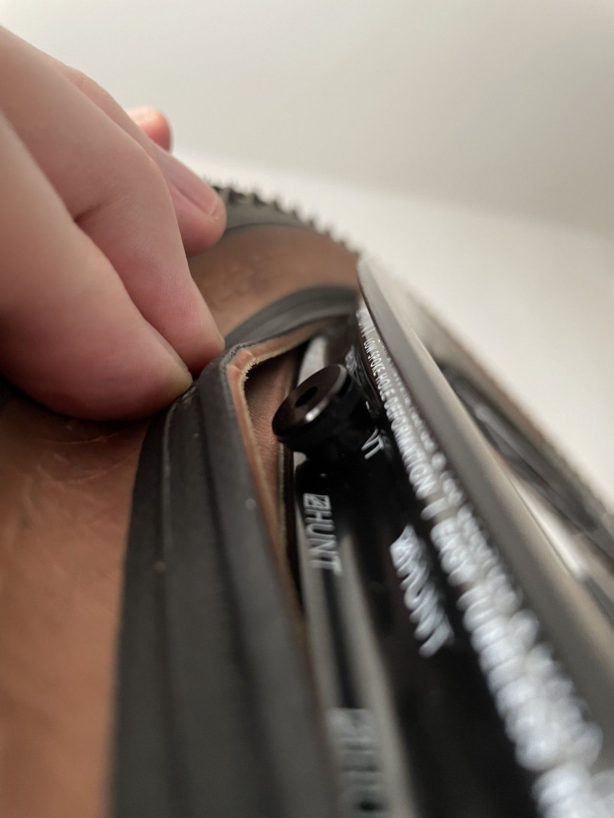

Ich habe noch etwas herumprobiert mit dem hinteren Laufrad. Das war zuletzt dann doch schon etwas dichter mit der Dichtmilch die ich um das Ventil gegeben habe, bevor ich es in die Felge gedrückt habe. Da ich das Zischen der entweichenden Luft auch an anderen Stellen des Reifens gehört habe, habe ich dann einfach mal 60 ml Dichtmilch durch das Ventil gegeben für meine 42 mm Reifen. Wirkte zuerst so, als sei ich erfolgreich - kein Zischen mehr zu hören. Allerdings bin ich innerhalb von 20 Stunden von 4 Bar auf 1 Bar runter - obwohl das Laufrad nur stand. Das kann so nicht in Ordnung sein.
Der Hunt Support meinte ja, dass das Tubeless-Band etwas zu weit aufgestochen sein könnte. Den Eindruck habe ich eigentlich nicht, das Ventil sitzt satt drin und der Konusförmige Ende dichtet das doch eigentlich ganz gut ab.
Wenn ich schon bei den Laufrädern solche Probleme habe bin ich gespannt auf den Rest des Aufbaus :D Allerdings ist Tubeless am Anfang immer etwas Tricky habe ich gehört.
Sollte ich mir noch etwas Tubeless-Band kaufen und über die Betreffene Stelle noch ein wenig Band kleben und versuchen das so abzudichten?
Das ist der Fehler. Vom rumstehen wird kein Reifen dicht. Die Milch muss über längere Zeit im Reifen verteilt werden um alles abzudichten. Daher - Milch rein und fahren. Alternativ geht auch immer wieder den Reifen drehen, auf die Seite legen.
Grundsätzlich stimme ich dir zu, allerdings habe ich die Laufräder schon ordentlich gedreht und gewippt damit sich die Dichtmilch anständig im Reifen und auf der Felge verteilt. Ich habe allerdings den Fehler gemacht, dass ich die Flasche vorher nicht ordentlich geschüttelt habe. Aber du hast ja auch die asymmetrische Felge erwähnt. Darauf hatte ich beim Kauf gar nicht geachtet - ist aber bei mir der Fall. Wenn ich die Kontermutter anständig festdrehe, dann sitzt diese Gummidichtung auf der einen Seite perfekt abschließend zwischen Ventil-Kontermutter und Felge, auf der anderen Seite wird die Dichtung aufgrund der Felgenform wieder rausgedrückt und man sieht über der Kontermutter wieder etwas vom Ventil.
Ich habe gesehen, dass DT SWISS tatsächlich für genau diese Situation eine Lösung in Form eines kleinen Ventilspacers hat: https://r2-bike.com/DT-SWISS-Valve-Spacer-for-asymmetric-Rims
Ist nur leider überall ausverkauft und eine große Verbreitung scheinen diese Dinger auch nicht zu haben. Habe bis auf DT SWISS keine anderen Produkte gefunden. Also schließe ich daraus, dass das entweder nicht wirklich notwendig ist, diesen Spacer zu verwenden, oder Tubeless auf asymmetrischen Laufrädern ist gar nicht wirklich funktional und HUNT hat nicht darüber nachgedacht und wie auf allen anderen Laufrädern auch einfach das Tubelessband geklebt und die Ventile mitgeschickt.
Ich kann nur aus meiner Erfahrung berichten. Bei mir sind die Reifen, die nicht direkt dicht sind, erst wirklich dicht, nachdem ich mit Milch drin damit gefahren bin. Egal wieviel ich sie rumwippe und drehe.
Ich fahre auch assymmetrische Felgen (nicht Laufräder, die gibt es auch, ist aber was anderes --> Speichung) und nutze den entsprechenden Gummiadapter. Der ist aber nicht dafür da irgendwas abzudichten. Der stellt nur sicher, dass das Ventil senkrecht durch die Felge geht und gleichmäßig angezogen werden kann oder vielleicht auch nur, dass sich kein Dreck da rein arbeitet...
Die Dichtung erfolgt zwischen Felgenband und dem GummiEnde des Ventils. Vielleicht ist das Ventilende nicht so richtig kompatibel mit deiner Felge. Es gibt ja runde und eher eckige Einsätze. Aber wenn der Hersteller die Ventile mitgibt, sollten sie eigentlich passen. 🤔

Zuletzt ist sehr viel Luft aus dem Ventil geschossen, dann habe ich mit speziellem Klebeband diese Stelle überklebt in der Felge und dann kam nur noch ganz wenig Luft durch. Ist irgendwie doof. Eventuell doch nochmal komplett neues Tubeless-Band verkleben.
Mit was für Klebeband hast du welche Stelle genau abgeklebt? Ansonsten gebe ich dir recht, es einfach nochmal neu zu machen. Wie viel Luft kommt raus? Wenn es nur wenig ist (Druckverlust über mehrere Stunde), fahr erstmal damit. Das hatte ich auch schon und nach der ersten längeren Fahrt war es dicht.
