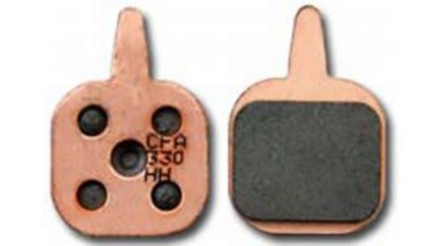

Hallo.
Ich suche Ersatzbeläge für eine Tektro * Gemini Scheibenbremse. In anderen Beiträgen habe ich gelesen dass man bei den Modellen Auriga, Orion und Draco auch Beläge von Shimano *, oder dementsprechende Nachbauten verbauen kann. Gilt das auch für die Gemini? Warum finde ich nichts darüber (trotz SuFu)??? Auf der Homepage von Tektro * ist die Gemini mit “OEM only“ gekennzeichnet. Finde ich deshalb nichts? Die originalen Beläge würde ich gerne meiden da ich denke, dass trotz der günstigen Bremse doch noch Luft nach oben ist was die Bremsleistung angeht. Ich weiß dass aus dieser Bremse dadurch keine XT, MT Elixir oder sonst was wird. Aber um meinen ältesten mit seinen rund 30 kg rechtzeitig zu stoppen wird sie es noch einige Zeit tun.
Schonmal Danke für euere Antworten.

Die Gemini benötigt genau die gleichen Beläge, wie die Auriga Comp, Auriga Pro, Draco, Draco2 etc. pp. Diese Beläge (zumindest was die Trägerplatte angeht) sind baugleich mit zb. Shimano * B01S bzw. M05. Da diese Beläge nach wie vor zumindest bei den Bremsen * der unteren und mittleren Preiskategorie bei Shimano * noch absolut gängig sind, hast Du bei Shimano * und Fremdherstellern absolut die freie Auswahl.
Die Bremse hatte ich vor 8 Jahren mal am Bike. Die Trägerplatten von den genannten von Bodenkontakt haben alle eine Rechteckige Form die der Gemini eine Quadratische mit abgerundeten Ecken. Ich hatte als Austauschbeläge mal welche von EBC Gold probiert und die hatten deutlich mehr Leistung als die Originalen.
Dennoch war die Bremse eine Katastrophe. Bei mir drückten die Kolben ständig zu, wenn die Bremse mal 100HM vernichten sollte.

... Die Gemini benötigt genau die gleichen Beläge, wie die Auriga Comp, Auriga Pro, Draco, Draco2 etc. pp. Diese Beläge (zumindest was die Trägerplatte angeht) sind baugleich mit zb. Shimano * B01S bzw. M05. ...
Eben nicht!
Vorsicht mit deinen Aussagen!
Die Shimanos sehen so aus. Rechteckig!:
Während die Beläge für die Gemini quadratisch sind!
Das ist eindeutig. Bleiben bisher also erst einmal nur die EBC Beläge. Hier würde ich zu den roten tendieren.

Sorry Leute,
das ist ja ein Ding!
Aber so steht es nun mal auf der Tektro * Homepage. Sogar bebildert.
Hier für die Gemini HD-M501: http://tektro.com/_english/01_products/01_prodetail.php?pid=216&sortname=Disc&sort=1&fid=1
sowie
für die Gemini HD-M510: http://tektro.com/_english/01_products/01_prodetail.php?pid=184&sortname=Disc&sort=1&fid=1
Auf beiden Info-Seiten ist der von mir genannte Belag abgebildet.
Vielleicht macht der TE mal ein Foto seiner Beläge und postet diese. Damit durfte der Klarheit genüge getan sein....Möglicherweise hat Tektro * innerhalb der Modellreihe bei der Produktpflege irgendwann mal auf andere Beläge umgestellt?
Nagut für einen Bike Floh reicht die ggf. aus aber ich(80Kg) + Bike hat die Bremse damals auf längeren Abfahrten immer zu zwangs Abkühlungspausen gezwungen, da diese immer blockiert hatte. Bei den EBC Sinterbelägen war dieser Effekt noch ne Ecke schlimmer als mit den originalen Organischen.
@bodenkontakt: Es ist wirklich so wie beschrieben die Gemini hat die Quadratischen Beläge.
Habe es leider heute erst geschafft Bilder zu machen. Wenn ich das richtig verstanden habe kann ich also auch die Shimano * Beläge fahren. Verbessert mich wenn ich es jetzt verdreht habe.
Aaaah jetzt ja, ein Bremsbelag *:lol::lol::lol: Das ist genau der Bremsbelag * bzw. die Bauform, die ich gemeint hatte.
Du hast bei Shimano *, CoolStop, SwissStop und wie sie alle heißen etc pp. die freie Auswahl ohne wenn und aber.
Die organischen von Shimano * bremsen * ordentlich nach kurzer Einfahrzeit und sind günstig. Verschleißtechnisch muss man aber öfter halt schauen, wie sie aussehen. Gesinterte Beläge widerum halten länger, wollen aber ordentlich eingebremst werden....aber was erzähle ich...ist ja hier und da schon tausendfach diskutiert worden.
Die Originalbeläge sind auch soooo schlecht nicht. Da sie aber Richtung gesintert gehen, wollen sie intensiv und relativ lange eingefahren werden.
