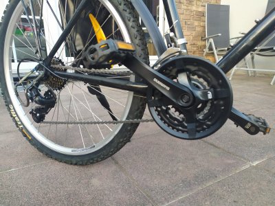

Mein Giant MTB ist von 1992 und schon in die Jahre gekommen. Ich habe 2016 die Räder austauschen lassen.
Aktuell macht die 21-Gang- Schaltung Probleme. Es lassen sich bei beiden Radkränzen nicht mehr alle Gänge schalten.
Darum will ich das Schaltwerk, Kette und die Kassette erneuern.
1. Ist es ausreichend das Shimano SIS gegen ein Shimano Tourney RD-TY200 Schaltwerk 6/7-fach Lang DM auszutauschen?
Bzw. passt das überhaupt?
2. Wie bekomme ich raus, welche Kette und Kassette ich einbauen kann? IMG_20210325_133158[1].jpg
Anbei ein paar Detailfotos.
Beste Grüße im Voraus und vielen Dank!

Sieht ganz so aus, als ob ein Schraubkranz verbaut ist. Wie bekomme ich den los?
Gibt es heute überhaupt noch Ersatz dafür?

Ich hab den Schraubkranz ab bekommen! :)
Jetzt bin ich mir bei der Kurbelgarnitur unschlüssig. Kann ich eine Shimano FC TY501 Kurbelgarnitur 6/7/8-fach einbauen? Ich meine passt die vom Durchmesser her in das Lager?
7er Kassette (alt) und ein Foto vom neuen Antrieb.
Schaltseil vom Umwerfer ist neu. Das vom Schaltwerk kommt auch noch neu, wenn die Lieferung da ist. Die Schalthüllen waren zumindest äußerlich noch in Ordnung.
Jetzt ist das GSR wieder gut in Schuss! Danke für Eure Hilfe!!!
