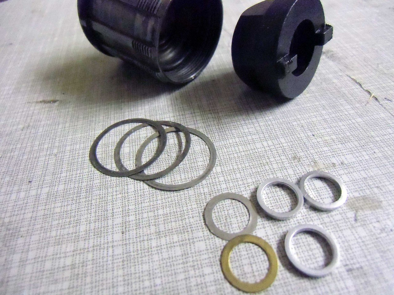

Bei mir liegt aber noch ein billiger, alter 7fach-Freilauf herum, möglicherweise der gleiche wie vom @yo_felix (für UG und HG), den ich als "Übungsfreilauf" für den Zusammenbau abgelegt hatte. D.h., der wurde schon mal zerlegt und gesäubert und ohne viel Fett lose zusammengeschraubt. Allerdings sind die beiden inneren Konuslager noch nicht abgestimmt! Möglicherweise fehlen sogar ein paar der feinen Abstimmbeilagen, weil ich ein paar dieser Scheiben, von denen ich nicht mehr weiß wo sie herkommen, herumliegen habe. Sollte die Blechscheibe direkt über der Messingscheibe sein:
Kann aber auch sein, dass der Freilauf einfach nur neu gefettet und feste zusammengeschraubt gehört.:ka:
Der äußere Lagersitz (Achtung, Linksgewinde!) würde aber sehr gut aussehen:

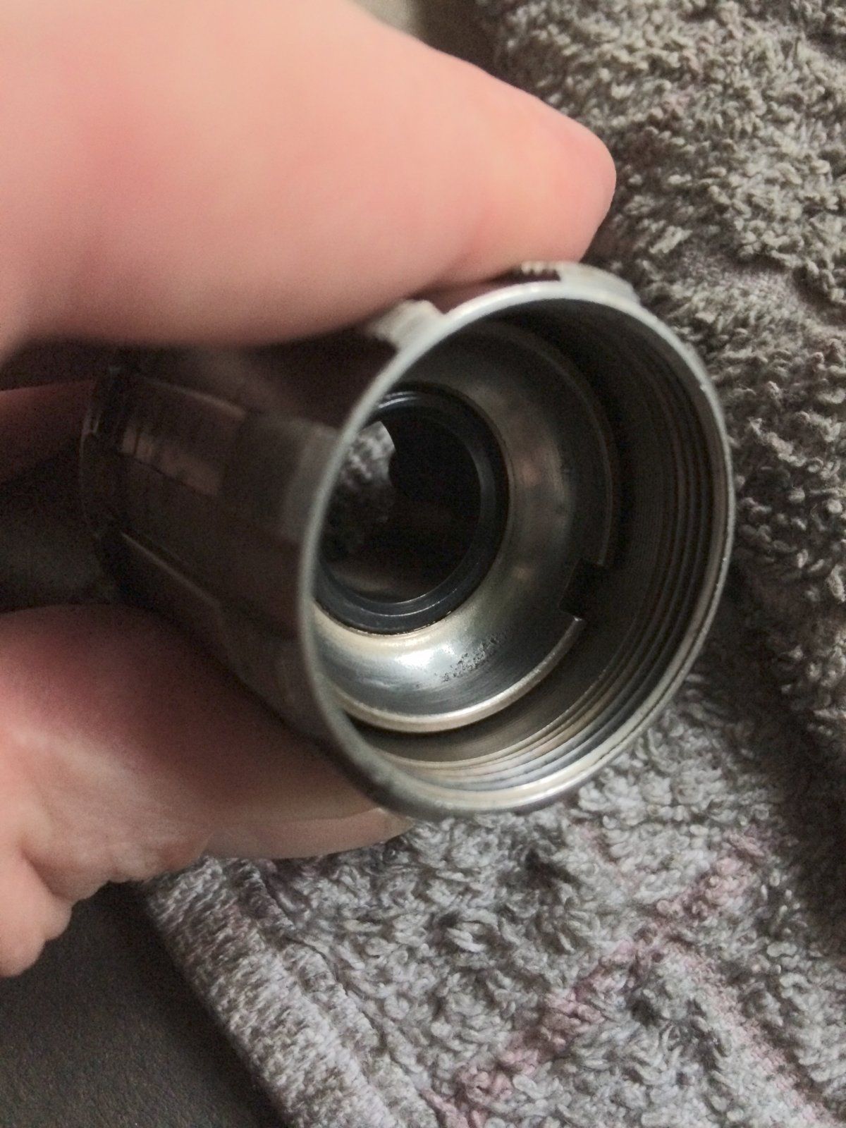

Im Wesentlichen geht es darum, dass bei mir nach der Demontage des Ritzelpakets die Lagerschale im Freilauf quasi so frei lag, wie auf Deinem letzten Foto. Dabei habe ich anhand anderer DX-Naben im Netz recherchiert, dass dort eigentlich ein Staubschutzring (Dustcap?) aus Metall(?) verbaut sein sollte.
Siehe hier:
Bei mir fehlt das wie gesagt.
War das bei Deinem Freilauf auch nicht vorhanden? Oder hast Du das Du den Ring entfernt (falls das überhaupt ginge, nach meinem Eindruck dürfte der fest verbaut sein 🤔)?
Und, letzte Frage zum Foto:
Ist das links neben dem Freilauf die "neue" Abdeckung für die Lagerschale? (Sorry, bin fachlich leider nicht so tief drin im Thema, sodass ich immer etwas unbeholfen nachfragen muss...)
Die könnte ja auch bei mir dann vielleicht passen. Wo bekäme ich das Ersatzteil bzw. wie nennt sich das eigentlich genau?

Ja, in dem alten Freilauf war eine Dustcap aus Blech, die ich damals entsorgt habe. War wahrscheinlich durch das Raushebeln schon leicht verbogen. In vielen dieser Freiläufe ist die Dustcap auch aus Kunststoff, welcher beim Raushebeln dann gerne bricht.
Ich hatte aber auch schon etwas neuere und preiswertere Freiläufe gesehen, in denen die Dustcap ab Werk gar nicht montiert war: Mit einer dicken Fettpackung an dieser Stelle erreicht man eine ähnliche Abdichtungwirkung wie mit der Dustcup. Zumal ja auch noch der Kassettenabschlussring den direkten Dreckbeschuss etwas abmildert.
