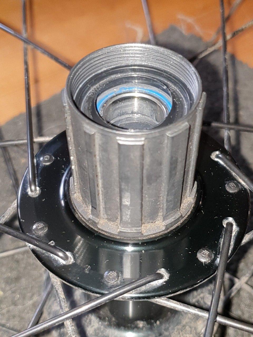

So ist es. Auch wenn teilweise die Werkstätten noch bedient werden, dürfte es schwer werden kurzfristig einen Termin zu erhalten. Drum wollte ich es gern selbst machen. Die korrekten Lager sind bestellt, zwei linke Hände habe ich nicht, mache sonst auch alles selbst. Nur bekomme ich den Freilauf nicht abgezogen. Sitzt bombenfest. Innensechskant hat die Nabe nicht. Muss also abzuziehen gehen! Hat jemand n Tipp?
Danke.
Was wissen wir, was du bisher gemacht hast oder wie das Teil aussieht? Kann vorkommen, das z.B. die Achsadapter verschraubt sind und dadurch der Freilauf gehalten wird.
Ich kann gern detailfotos machen.
Bisher habe ich, der Reihe nach, die steckachse entfernt, Hr ausgebaut, die kontermuttern abgeschraubt und die hohlachse herausgezogen. Auf der bremsseite liegt das Lager nun frei und 'könnte' getauscht werden.
Auf der kassettenseite ist noch der Freilauf im Weg. Innen drin ist alles rund, es gibt also keine Aufnahme für etwaiges Werkzeug zum kontern des Freilauf. Ich habe versucht mit dem halben (festen) Teil des ritzelpakets und aufgeschraubtem centerlock locking, den Freilauf abzuziehen, sowie ihn mit der kassette weg vom Rad, abzuschlagen.es bewegt sich nichts.
Gruß, Pierre
So, hier kommen die Fotos.
Bei näherem Betrachten durchs Fotografieren, denke ich fast, dass der Freilauf fest mit der Nabe verbunden ist.
Ich werde nachher mal versuchen, die schwarzegummlippe herauszunehmen. Ich ahne nämlich, dass dann die vorhandene Öffnung groß genug ist, um dann das Lager entfernen und ersetzen zu können.
Wenn dem so ist, denke ich, dass Cannondale das absichtlich so hat bauen lassen, damit man ein neues Laufrad kaufen "muss", sollte man z.b. auf Sram GX oder höher umsteigen wollen.
Genug der Mutmaßungen, hier nun die Bilder: Das zweite Bild zeigt die Bremsseite ..

Zieh mal die Dichtung DWG-1039 ab, wenn darunter etwas zum Vorschein kommt wo das hier reinpassen könnte ist dein Freilaufkörper von der anderen Seite noch zusätzlich verschraubt.
Ja, genau sowas kommt dort zum vorschein. Mit diesem Tool kann ich dann den freilauf abschrauben oder so? bekommt man so eine Nuss auch im baumarkt? Wie heisst dieses spezielle Teil?
Danke dir.
Desweiteren kommt dort auch ein anderes, ein Schrägkugellager rein. ist sofort bestellt. ich hoffe, dass ich am samstag dann alles hier habe =)
