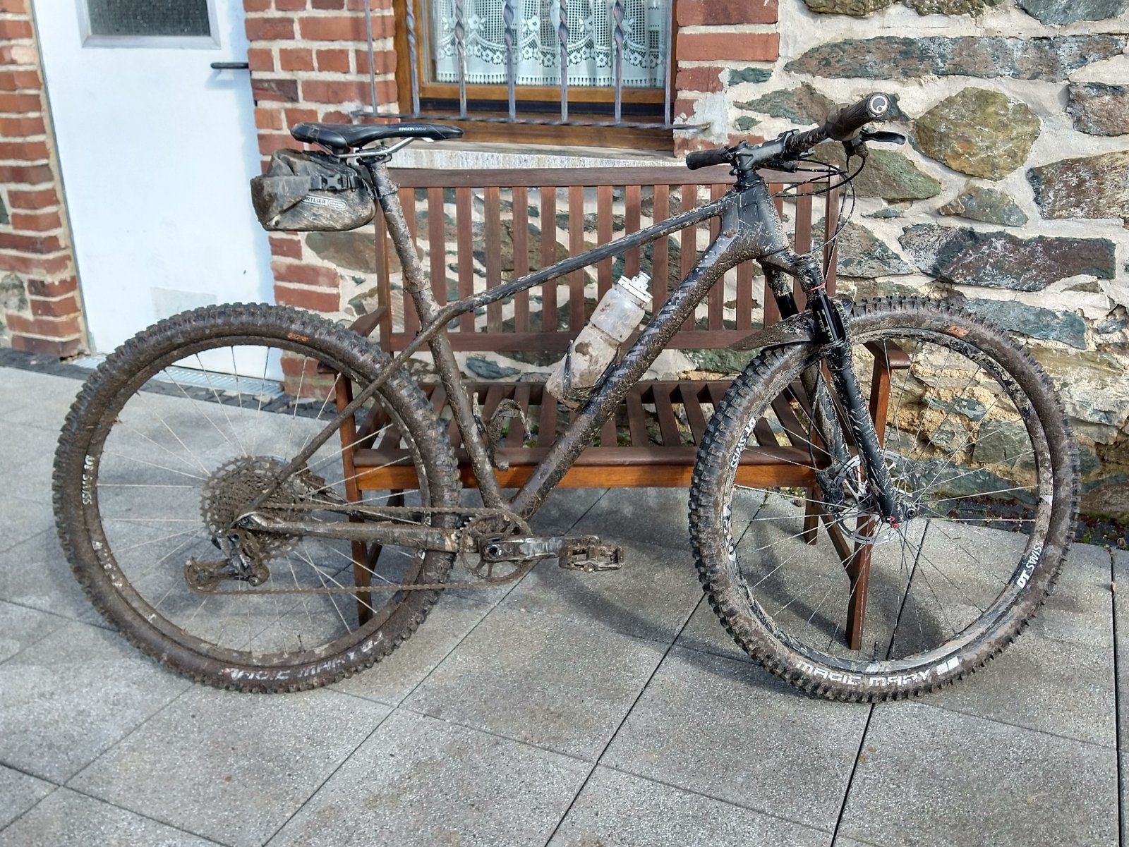

nach längerer Pause durch Erkältung und Klausuren wieder zurück auf dem Rad und im Forum :)
Hier mal ein Bild vom Bike, wo die Position gut zu sehen sein sollte (tut mir leid... war vor dem Reinigen ?)
Sattel ist recht weit hinten, weil das angenehmer für meine Knie ist
Wenn ich nicht so lange unterwegs bin, passt das gut, ab so 1 Std drückts etwas.
VG Lukas
Dass das Rad dreckig ist, interessiert mich nicht. Das bringt unser Sport so mit sich. ✌
...und ist nebenbei – wenn überhaupt – ja auch eher Dein Problem. 8-)
Problematisch ist eher, dass ich nicht sehen kann, ob das Rad waagerecht steht, damit das Rad quasi in "Nullstellung" steht und ich die Neigung vom Sattel besser einschätzen kann.
Ich gehe an der Stelle mal davon aus, dass die Sattelneigung etwa 0° aufweist. Dann ist die Sattelstellung – soweit ich das aus der Ferne beurteilen kann – okay.
Komisch wirkt eher die Ausrichtung Deiner GA1, wenn ich das richtig erkenne. Als wären sie 90° gegen den UZS verdreht. ?
