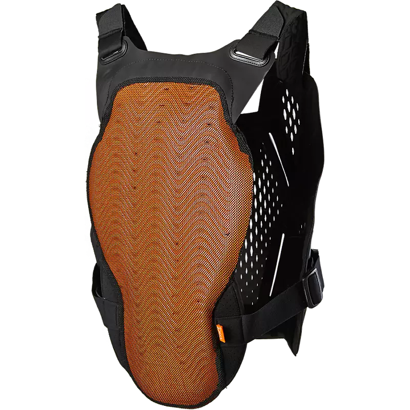

Es gibt doch von Fox auch so eine Weste im Stil der EVOC, wo der ganze Rückenbereich aus dem 3DO Zeug ist. Die kostet auch noch deutlich weniger. Allerdings ist der Brustpanzer vorne schon ziemlich MX von der Optik.

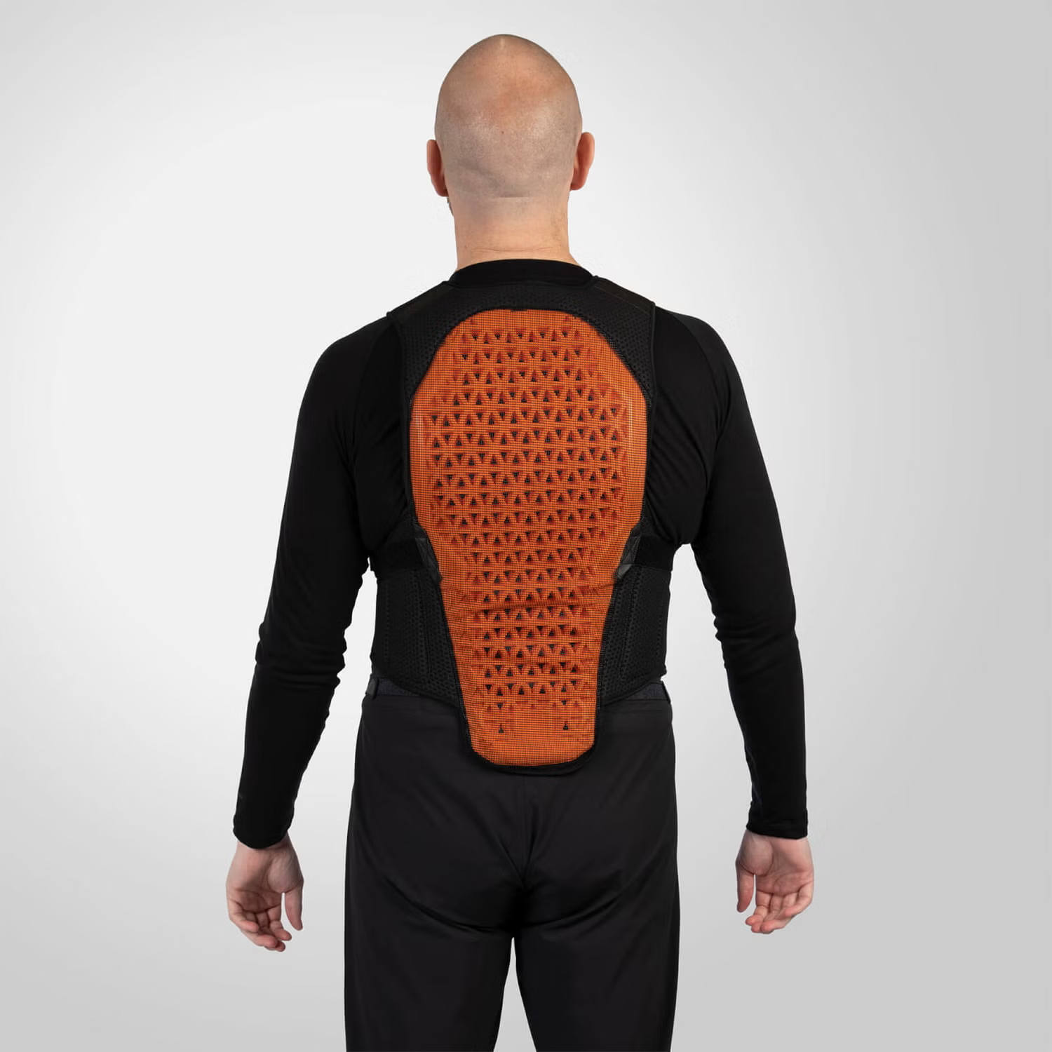

Schau dir mal die hier an:
https://foxracing.de/product/weicher-ruckenprotektor-raceframe-impact-d3o---ce/26562.html
https://de.endurasport.com/mt500-d3o-protektorenweste/14268425.html
Mit dem Fox hatte ich schon eine Weile geliebäugelt. Aber die EVOC war dann irgendwie innovativer für mich.
Der Fox Rückenprotektor ist hauchdünn und erfüllt nur Level 1. Außerdem ist der viel zu kurz. Der war bei mir direkt raus.
