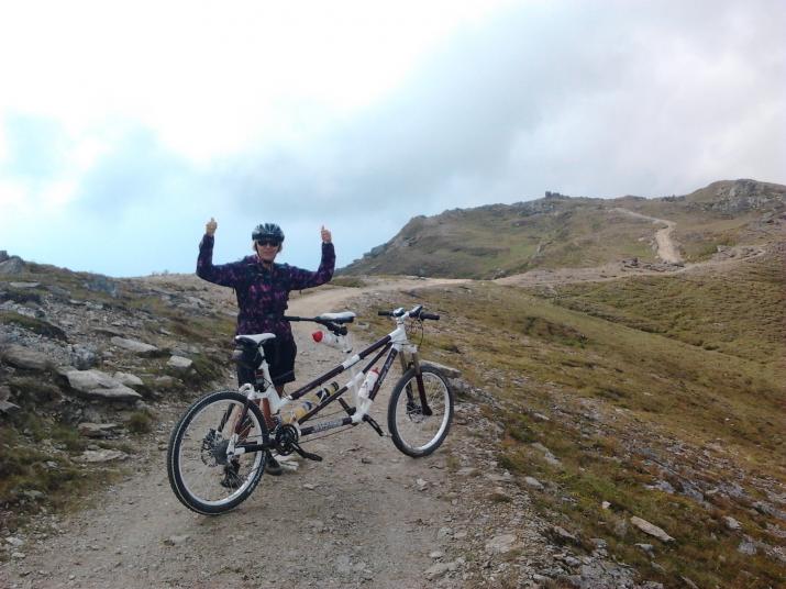

Hallo,
möcht hier von unseren Erfahrungen mit einem Juchem Tandemfully berichten.
Zunächst muss ich erwähnen, dass wir nur den Tandemrahmen bei Juchem geordert haben. Den „Rest“ haben wir dann im Februar 2011 selbst aufgebaut.
Der Kontakt zu Herrn Juchen bei der Bestellung und bei den (kleinen) Reklamationen war stets sehr gut und man gab sich ersichtlich viel Mühe uns zufrieden zu stellen. Da der Rahmenbau individuell erfolgte, kam Herr Juchem bei uns persönlich vorbei um alle notwendigen Daten zu erfassen und das Beratungsgespräch zu führen. Auch der Rahmen wurde nach Fertigstellung perönlich überreicht. Dies mal vorweg.:D
Dann lag das Schmuckstück im Februar vor uns:
Die Qualität des Rahmens ist rundum sehr gut. Robuste Schweißnähte und auch die Pulverbeschichtung machten und machen nach wie vor einen guten Eindruck.
Die Fahrqualitäten des aufgebauten Fully-Tandems sind absolut klasse. Steifer Rahmen und steiler Lenkwinkel sorgen dafür, dass die lange „Fuhre“ auch auf engen Singletrails einen wendigen Eindruck hinterlässt. Klar, dass man mit einem so langen Gefährt an Grenzen stößt. Im Vergleich zu unseren alten Tandem ist das Juchem jedoch äußerst wendig und jeder Lenkbefehl wird umgehend umgesetzt.
Der Hinterbau macht auch einen sehr guten Eindruck. Steif und sehr sensibel im Ansprechverhalten hat man das GEfühl „da hinten“ federn mehr als nur 100mm.
Bergauf ist eine gewissse Tendenz zum Wippen vorhanden, empfinden dies jedoch als noch akzeptabel. Hier arbeitet bei uns ein DT-Swiss XM 180. Der Clou: Das Hauptlager ist mit einem Abschmiernippel versehen und kann hier in regelmäßigen Abständen abgeschmiert werden.
Eine sehr gute Lösung.
An der Front haben wir wieder unsere Fox Talas R 160mm verbaut. Diese versieht ihren Dienst bisher klaglos. Wir hatten das Teil auch schon in unseren anderen Tandem verbaut, so dass die Gabel zwischenzeitlich an die schonungslose 5000km auf dem Buckel hat und wir bisher nur die Laufbuchsen im Rahmen eines Kundendienstes auswechseln mussten. Allerdings ist der Preis für einen Gabelkundendienst bei Fox mehr als happig..... (170 Euro !!!)
Aber Achtung: Die Gabel ist für Tandems offiziell nicht freigegeben !
Und im Downhill ? Eine absolute Wucht ! Das Tandem liegt auch bei Highspeed auf Feldweg und ruppigen Gelände wie „angeklebt“ auf dem Untergrund. Kein Anzeichen von nervosität oder bockigen Verhalten. Dies ist sicherlich dem steifen Rahmen und den guten Federungs-
komponeneten zu verdanken.
Und wenn wir nun schon bergab dabei sind , gleich noch ein paar Worte zu unseren Bremsen. Avid Code R 2011 haben wir als Stopper ausgesucht. Im Vergleich zu unseren letzten Magura Louise Tandem die bessere Wahl. Die Bremsen sind im Vergleich empfehlenswerter, auch wenn hier noch Potential zur Verbesserung vorhanden ist. Die Hinterradbremse könnte noch etwas mehr Biss und einen exakteren Bremspunkt aufweisen. Bei extremen Gefälle am Kalterer See sind auch sie an ihre Genzen gestoßen. Die ist so heiß geworden, dass die Bremswirkung mit der Zeit nachgelassen hat und sogar zum Schluss zum Totalausfall gekommen ist.
Allerding muss ich zur Ehrenrettung sagen, dass wir die Bremse hier EXTREM STARK belastet und nicht geschont haben.. Gefälle von bis zu 50% und 8Km bergab forderten bei dem Ges.Gewicht des Gespannes ca 160kg natürlich ihren Tribut. Allerdings ist es schon ein mulmiges Gefühl bei dem Gefälle plötzlich hinten ins Leere zu greifen. Zwischenzeitlich haben wir der Bremse DOT höherwertigere Bremsflüssigkeit verabreicht, mal sehen.
Im „Normalfall“ sind die Avid jedoch standfester und bremsen besser als die Louise. Stahlflexleitungen haben wir diesmal nicht verbaut, sind jedoch für die Hinterradbremse zu empfehlen. Dann ist vielleicht auch der Druckpunkt nicht mehr so schwammig....
Die Einstellung der Doppelkolbenbremsen ist eine fuzzelige Sache. Haben lange gebraucht um die Hiterradbremse schleif- und quietschfrei einzustellen. (Bisweilen quietscht die Hinterradbremse immer noch..) Der Bremsenverschleiß im Gebirge ist mit organischen und metallischen Belägen sehr hoch. (6500hm in 4 Tagen und Bremsbeläge sind hinten runter) Kommt halt auch sehr stark auf seine Bremsgewohnheiten an. Wer nicht bremst hat ja auch bekanntlich keinen Verschleiß....
Die Bremswirkung (so habe ich den Eindruck) ist mit organischen Belägen sogar etwas besser.
Nun zu den Naben: Hinten ist eine DT-Swiss 145mm Tandemnabe verbaut. Bisher ohne Fehl und Tadel. Vorteil: Sollte doch mal der stark belastete Freilauf den Geist aufgeben (Was man dieser Nabe gerne nachsagt), so lässt er sich mit nur einen Schraubenzieher einfach wechseln.
Vorne ist eine einfache Quando TX verbaut und läuft.
Felgen trailmaster von ns-bikes steckten schon härtere Einschläge klaglos weg.
Bei den Kurbeln hat man als Tandemfahrer ja nicht so die große Auswahl und somit entschieden wir uns für die Avid Firex Tandem-Kurbeln.
Na ja, am Solobike gibt es mehr und eine bessere Auswahl....
So, das waren die wichtigsten Komponenten. Nun noch kurz zu unseren kleinen Reklamationen: Das Schaltauge war ohne Gewinde und musste nachgeschnitten werden. Herr Juchem hat sich mehrmals entschuldigt und uns sogar umgehend einen Gewindeschneider geschickt . War somit keine große Sache. Apropo Schaltauge , es ist fester Bestandteil des Rahmens und nicht auswechselbar. Tja, wenn mal verbogen....:heul:
Ein neuer Steuersatz musste auch geliefert werden, da der mitgelieferte nicht mit der Gabel harmonierte. Gabelkrone am Unterrohr angestoßen und das Steuerrohr war für den Aufsatz zu kurz.. Auch dies wurde von der Fa Juchem umgehend bearbeitet und wir erhielten schnellstens einen neuen Steuersatz mit Distanzscheiben.. Jetzt pass alles.
So soll Kundendienst aussehen !
Fazit: Tandemrahmen und Fa Juchem absolut empfehlenswert ! :daumen:

Ein weiterer Erfahrungsbericht nach einem Jahr
Tja so eine Saison geht schnell vorbei und die nächste steht schon wieder vor der Türe. Nach einem Jahr lässt sich so einiges berichten.....
.......waren mit dem Tandem u.a. in Kärnten und haben es nicht geschont. Singletrailabfahrten und Höhenwege "on the rocks" sowie eine Skiabfahrt mit 50% haben das Tandem an seine Grenzen, aber nie in die Knie zwingen können. Überall wo wir auftauchen herrscht reges Interesse an dem Tandem und die Leute können gar nicht glauben, dass wir "das" mit dem Fahrrad gefahren sind. Einige haben uns schon als verrückt abgestempelt. Na ja, muss man wohl auch ein bischen sein.
Über die Farheigenschafte habe ich mich ja schon ausgelassen und es gibt demnichts mehr hizuzufügen.... Alles BESTENS....
Alle Komponeneten (außer den Bremsen/Schaltung) haben die Saison klaglos überstanden. Federgabel arbeitet ohne Spiel, also die Gleitbuchsen haben diese JAhr durchgehalten. Synchronkettte zwischenzeitlich ziemlich gelängt und lässt sich mit dem Extender nicht weiter spannen. Wird wohl ein Wechsel ins Hause stehen. Solange sie jedoch auf Fahrt oben bleibt erparen wir uns dies zunächst noch. Eine Schaltung fiel einen gemeinen Felsen zum Opfer. Na ja, kann ja mal passieren und die Schaltung kann ja nix dafür. (X9) Zur Schaltpräzision muss man sagen, dass die SRAM (2011) einer XT nicht ganz das Wasser reichen kann, aber funktioniert zuverlässig. X0 liegt schon bereit...und ist über jeden Zweifel erhaben...
Auch die Kassette und die Kurbelblätter sind noch nicht an derer Verschleißgrenze angekommen. Firex ist doch langlebiger als gedacht. Gibt im Tandembreich ja auch nicht so viel Auswahl. Jetzt jedoch zum düsteren KApitel (Bremsen):
Leider sind die AVID Code sehr Wartungsaufwändig. Bereits nach 6 Monaten mussten die Kolben gewechselt werden, da sie nicht mehr gängig waren. Das Entlüften der Bremse stellte sich als schwierig und sehr zeitaufwändig heraus. Immer wieder noch Luft in der Bremse trotz ordnungsgemäßer Entlüftung, einfach nervig. Nach weiteren 3 Monaten mussten die Bremsbeläge wieder gewechselt werden und die Kolben gängig gemacht werden. Auch die Bremse musste ich wieder entlüften. Kurz vor einem Nervenzusammenbuch habe ich die Bremse schließlich ausgebaut und wollte sie schon "Entsorgen". Hab sie dann "aufgehangen" und nochmals entlüftet, was dann nach mehrmaligen durchblasen endlich wieder gelang.
Fazit: Bremsleistung ist wirklich klasse, der Wartungsaufwand spottet jedoch jeglicher Beschreibung, sodass ich auf Formula wechseln werde, da diese an meinen anderen Bikes problemlos laufen. Schade eigentlich....
Leider ist das Unterrohr nicht mit einer Schutzfolie versehen gewesen und ein großer Steinbrocken hat eine bleibende Erinnerung im Unterrohr hinterlassen. Zwischenzeitlich Folie aufgeklebt um "Wiederholungstätern" keine Chance mehr zu geben.
Sämtliche Lager arbeiten noch anstandslos und butterweich. Zeichen dafür, dass gute Lager ab Werk verbaut wurden. Hauptlager lässt sich mittels Fettpresse abschmieren, was auch regelmäßig auf dem Wartungsdienst steht. Übrigens: Nachdem unere alte Presse den Geist aufgab haben wir von Juchem schnell eine neue zugesandt bekommen. Danke für die schelle Bearbeitung an die Firma Juchem, die sich immer als Hilfsbereit und kompetent herausgestellt hat. Also: VOLLES LOB !
Die Dt-Hinterbaunabe läuft und läuft Freilauf ausgebaut und sauber gemacht. Sieht aus wie neu und kein Verschleiß erkennbar... Dt XM 180 Hinterbaudämpfer ebenso unauffällig....
So, die naechste Saison kann kommen....:D

Hallo Wolfgang.
Hieße Optik von dem Rahmen.
Das Stoker Abteil ist ja sehr niedrig gewählt worden.
Hast du mal mit Herrn Juchem darüber geredet, wie viel Prozent man von der Steifigkeit vom Rahmen Einbüßt wenn man die Rohre so Niedrig ansetzt?
Du schreibt das du mit der Steifigkeit vom Rahmen zufrieden bisst, aber 160 Kg Belastung ist ja jetzt auch nicht die Welt.
Hört sich immer wieder so an, als wenn eigentlich nur die Gustav M mit einem Tandem zurecht kommt. Ist aber auch schon Extrem was ihr mit eurem Fahrzeug macht.
Totalausfall und Feuer an Board hatten wir auch schon, aber mit der Gustav war das dann vorbei.
Hi,
das Stokerabteil ist bewusst niedrig, da meine Frau recht klein ist. Steifigkeitsverlust kann ja sein, hab aber keinen direkten vergleich. Kann subjekitv nix negatives sagen. Sind ja auch beide leichtgewichte.....
Gustav M scheint ja wirklich ein zuverlässiger Anker zu sei. Gibts die eigentlich noch ? Wäre mit der Avidbremse ja zufrieden, aber wie gesagt der Wartungsaufwand....

Ich finde das übrigens sehr mutig, mit was für einer Gabel ihr da unterwegs seit.
Also die gabel fox talas macht ihre aufgabe recht gut. Nach einem jahr waren laufbuchsen faellig. Wie bereits erwaehnt letzte saison ohne defekt. Is zwar fuer tandembetrieb offiziell nicht zugelassen hab aber keine bedenken. Steuerrohr wird einmal im jahr im zuge mit dem abschmieren des steuersatzes ueberprueft. Bisher 1a zustand. Is ja auch eigentlich fuer haerteren betrieb ausgelegt.
Auf jeden fall passt die Gabel Perfekt zum Rahmen. Das Kielrohr schaut im Stand sehr waagerecht aus.
Einige scheint es ja nicht zu stören, dass ihr Fahrzeug ausschaut wie ein Shoper. Gibt sogar Läute die behaupten dass das beim Tandem alles nicht so wild ist wen man mit irgendwelchen Komischen Steuerkopfwinkeln umher juckelt.
Ich nehme mal an das man Herrn Juchem sagt wie fiel Einbauhöhe die Wunsch Gabel hat und denn Rest macht er dann am Rahmen mit den Winkeln wohl selber.
Wenn ich an der Optik von deinem Rad mal was Kritisieren darf, der Stoker Stem passt nicht so richtig in die Optik von deinem Sehr eigenwilligen Fahrzeug, dass Teil würde ich auch Weis Lackieren. Gleiches gilt eigentlich auch für die Kurbeln.
Der Hammer sind aber die Weisen Speichen.
Noch mal was zur DT Swiss HR Nabe, die Fahre die auch und das auf allen meinen Rädern. Ich kenne die Geschichten mit den Ratschenringen.
Die Ratschenringe sind Verschleißteile und als solche muss man die auch begreifen. Die Läute die so einer Nabe angeblich das Genick umgedreht haben, sollten dann aber auch so ehrlich sein und die Kilometerleistung der Ratschenringe mit angeben.
Steuerrohrwinkel ist bewusst steil, damit die lange fuhre etwas wendiger wird. Gabel wird mit 30% SAG gefahren und dadurch siehts dann optisch bei fahrt anders aus als im stehen ohne belastung.Sokerstem will ich mal lackieren lassen du hast recht sieht otisch ned so doll aus. Habs aber aus faulheit noch nicht zum lackieren gebracht. Bei den kurbeln in weiß... ich kann mich da nicht so recht anfreunden... kann nach ner weile recht schmuddelig aussehen. Optisch wärs jedoch nochmal was du hast recht....na ja...
Bei der Kurbel würde ich fast denn Farblichen Kompromiss eingehen und sie so lassen wie sie ist.
Die Farbe wird sich an dem Teil wahrscheinlich nicht lange Halten.
Da hast du wohl recht, dass es dann irgendwann Schlimmer ausschaut wie die nicht ganz passende Farbe.
