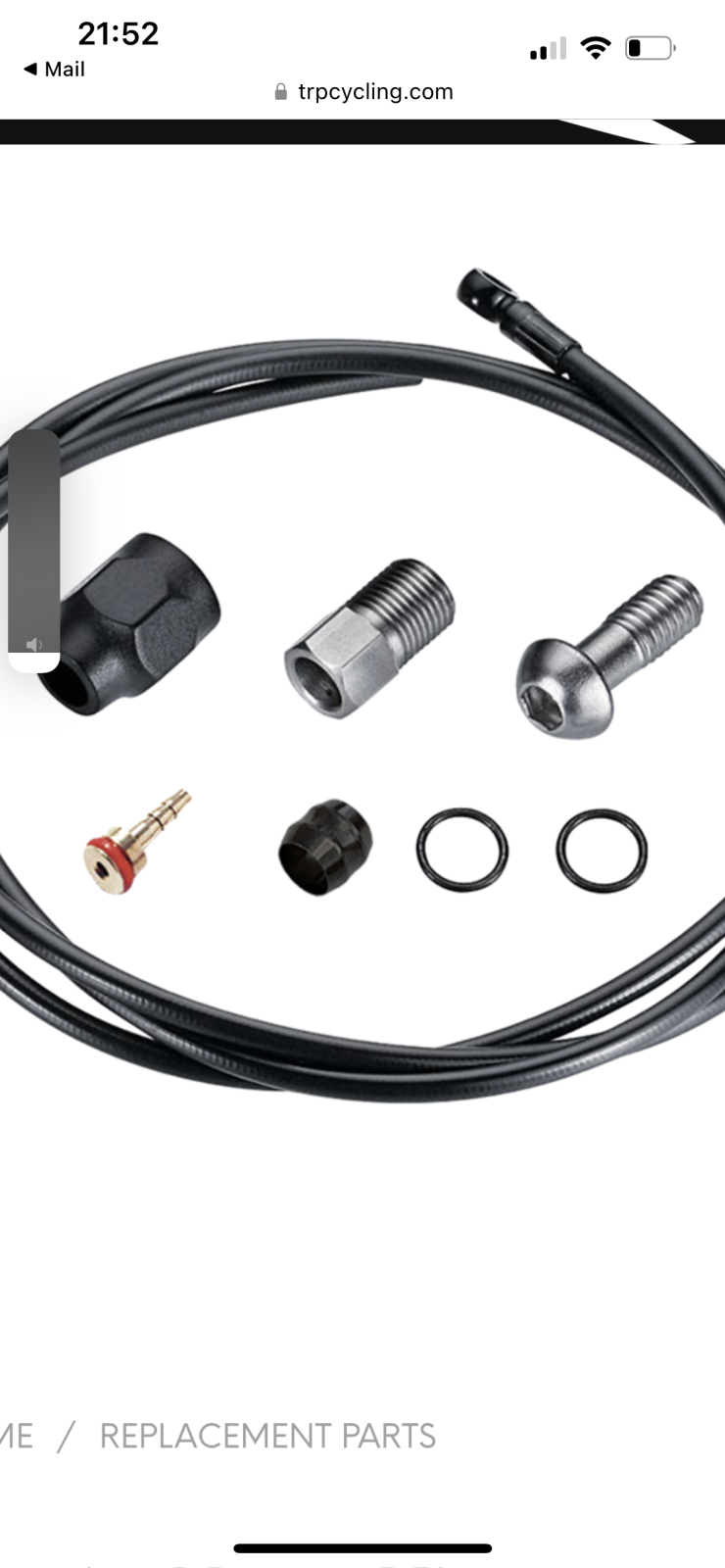

Hallo erstmal,
ich hätte eine Frage an die DH-R Evo Besitzer:
Welche Banjos habt ihr denn für den Anschluss der Bremsleitung an die Geber verwendet?
Ich habe soweit alles installiert und nun käme das Kürzen und Anschließen der Leitungen.
Habe aber nun 3 verschiedene Banjos zur Auswahl. 2 davon sehen auf den ersten Blick symetrisch aus (1x schwarz/brüniert, 1x Messing roh) und dann waren beim Bleedkit noch unsymetrische dabei, sie wie sie in der beiliegenden Anschlußanleitung für das EZ Plug-In (war bei den Bremsen dabei) abgebildet sind.
Welche habt ihr verwendet?

wenn du die Leitungen kürzt siehst du doch was original verbaut ist. Oder nicht.
Bei meiner Bremse war ein Satz direkt dabei. Hab dir mal ein Bild von dem Zeug angefügt
Danke erstmal für die super schnelle Antwort.
Die Bremse ist ja von Werk aus nicht angeschlossen, da ist in der Leitung nur der Pin drin.
Der Rest liegt bei.
War nur verunsichert, da in der Anleitung dazu die Olive anders/genauso unsymetrisch aussieht wie die, die beim Tektro Bleedkit dabei waren.
Hab jetzt zusätzlich mal mit dem Messschieber den Innendurchmesser gemessen, dann war es auch klar.
Die vom Bleedkit sind für 5,5mm Leitungen.

Alles klar. Die 5,5 sind für die alten g-spec bremsen von Trp.
Wenn es sich aufgeklärt hat ist ja alles bestens.
Ich hätte nochmal ne Frage: weiß irgendjemand welches Gewinde die Überwurfmutter am Geber und die Hohlschraube am Banjo-Anschluss haben?
Und ist der Banjo-Anschluss der gleiche wie bei Shimano, oder hat TRP hier ein anderes Maß?
