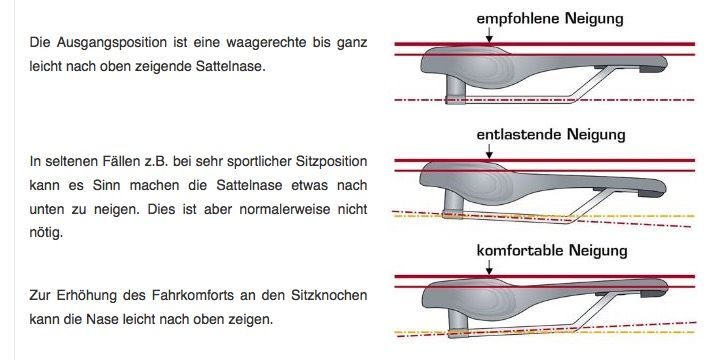

Hast du auch die anderen Einstellungstips im Bezug auf Neigung und Versatz beachtet? Wenn das nicht hilft, 1 cm schmaler....

Im Vergleich zum konventionellen Sattel muss man bei SQlab den Sattel um 1-2 Zentimeter nach vorne schieben damit die Sitzknochen auf dem breiten Teil des Sattels zu liegen kommen. Das Knielot ändert sich dadurch nicht.
Du bekommst dadurch mehr Platz zwischen Oberschenkel und Sattelnase.

Bei meinem Race Bike habe ich den 611er waagerecht montiert. Bei meinem Fully mit etwas kürzerem Oberrohr und höherem Lenker musste ich die Sattelnase ganz leicht anheben. Ich habe zwischendurch auch andere Sättel probiert aber der Druck im Dammbereich ist sehr unangenehm.
