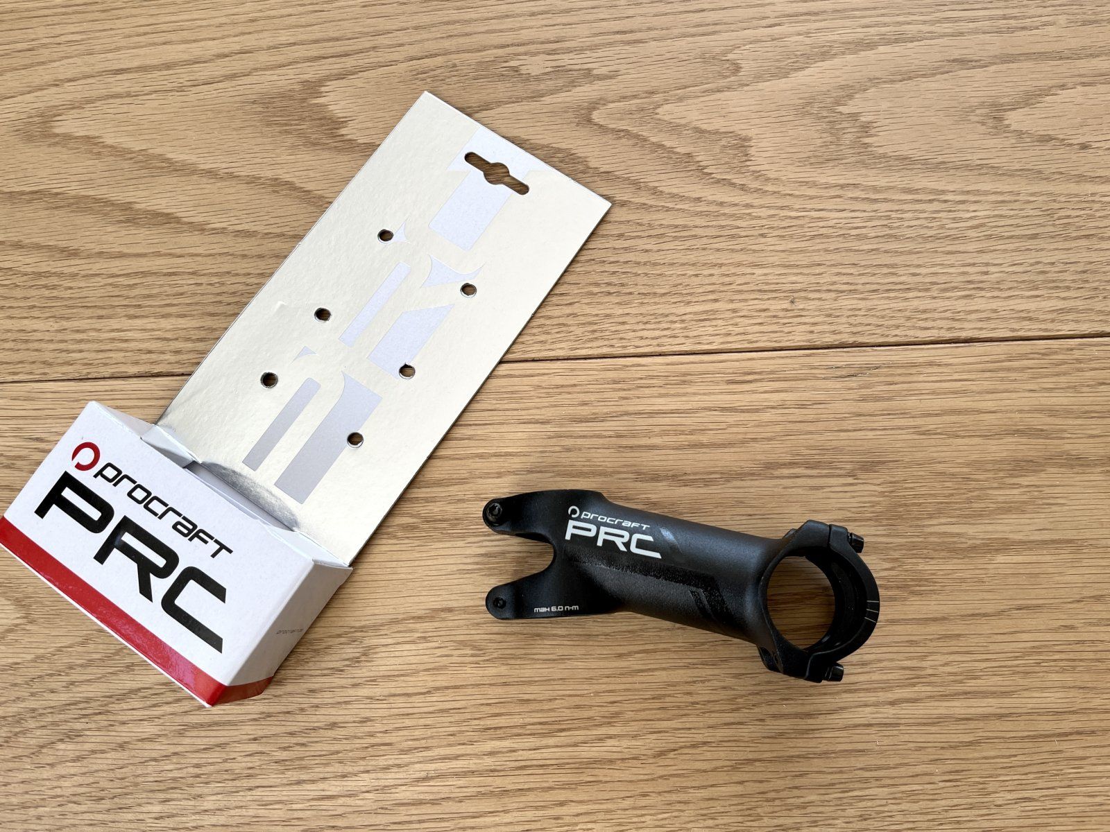

Mit Aceton kommt man nicht voran. Da hilft nur schleifen.An der Sattelstütze (Carbon) sieht es aus wie unter Lack. Mit Aceton geht's vielleicht ab. Danach wieder Lack drauf.
Bei meiner ersten Stütze habe ich auch noch sehr feines Papier verwendet. Bei der zweiten und allen nachfolgenden habe ich 600er und 400er (nass) genommen. Geht doch deutlich schneller. Muss dann aber auf jeden Fall lackiert werden. Lackieren würde ich aber immer. Die Stützen in matt lassen sich sehr gut lackieren.Moin!
Bei meiner SP2 waren die Decals unter Klarlack. Habe mit sehr feinem (>1000er nass) Schleifpapier gearbeitet, bis sie gerade weg waren. Danach nur noch poliert und nicht neu lackiert.
Je nach Lichtverhältnissen sieht man die Behandlung, es fällt aber kaum auf.
Mit Aze würde ich nicht auf die Carbonteile losgehen.
Ja, der Aluvorbau lässt sich mit Aceton gut cleanen. Lappen tränken und den Vorbau damit einwickeln geht am Einfachsten.Beim Aluvorbau habe ich Aze verwendet.
Gruß!
Nehmen sie immer PU-Topcoat, oder sprühen die irgendwas drauf?Mit Aceton kommt man nicht voran. Da hilft nur schleifen.
Bei der ersten habe ich noch recht teuren 2K-Lack verwendet, bei den nachfolgenden dann billigen Autolack und Klarlack aus dem Discounter. Dabei gefiel mir das Ergebnis sogar noch besser. Ein paar Bilder gibt es hier zu sehen.Nehmen sie immer PU-Topcoat, oder sprühen die irgendwas drauf?
Acetongetränkten Lappen etwas einwirken lassen.Sind die Decals am Vorbau abzubekommen?

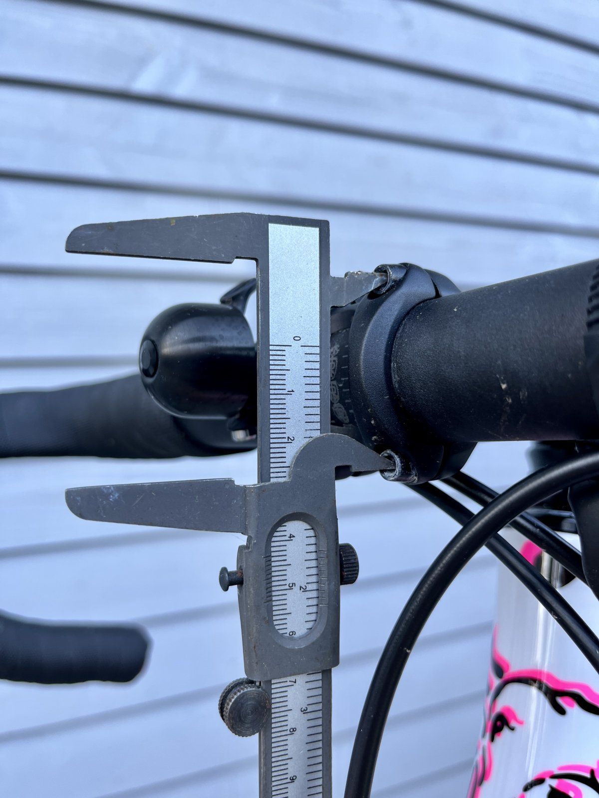

Bei meinemEine Frage zum PRC ST2:
Gibt es irgendwo Infos zu den Abständen der Schraubenbohrungen in der Lenkerklemmung?
Spiele mit dem Gedanken, den Vorbau an mein nächstes Pendlerrad zu bauen und sowas für die Scheinwerfebefestigung zu benutzen (sofern es das passend gibt).
