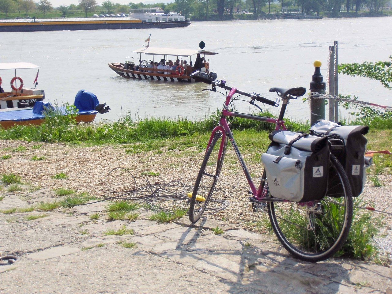

Seit gestern bin ich von der Tour Passau-Wien zurück. Mit einigen Umwegen kam ich dabei auf ca. 450km, alles auf Teer, hauptsächlich bei Sonnenschein, aber auch im Starkregen.
Die Microshift-Daumis funktionierten dabei immer tadellos, ich musste die Schaltung kein einziges Mal nachstellen.
Es bleibt also dabei: Die Schalter sind echt zu empfehlen!

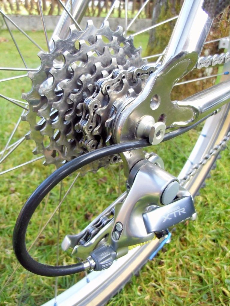

So, ich habe diesen Fred mal wieder hochgeholt, weil es neue Erfahrungen gibt: Vor ein paar Wochen habe ich die 8fach-Daumis von Microshift an mein Litespeed, mit 900er XTR-Schaltwerk und -Umwerfer, geschraubt. Heute war die erste Ausfahrt und ich muss sagen, auch mit dieser Schaltgruppe funktionieren sie einwandfrei.
Auch hier eine echte Empfehlung!
Es grüßt der Armin!
