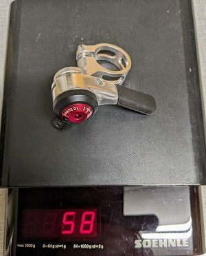

Und weil das immer Mal ein Thema ist, die Gewichte:

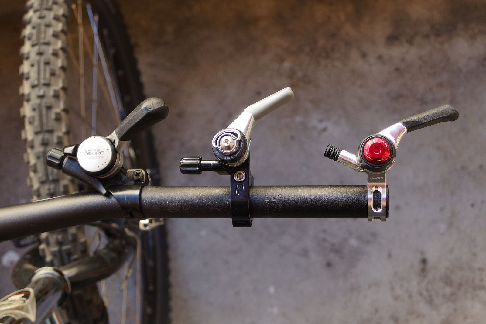

Da gerade mal alle drei Daumenschalthebel da waren, hier ein Vergleich zwischen Shimano Deore DX SL-MT62, Shimano Dura Ace SL-BS77 auf Paul Thumbie und Microshift BS-T09. Die Hebel sind nach Augenmaß parallel ausgerichtet, der DX wird im folgenden als 8-fach betrachtet.
1. Gang:
3. Gang:
8. bzw. 9. Gang:
Höhe über Lenker:
Die Microshift fahre ich an drei DropBar-Rädern als Lenkerendschalthebel und finde sie fantastisch, als Daumie haben sie mich letztlich nicht vollständig überzeugt, einerseits ergonomisch (die äußere Gummilippe fand ich störend), andererseits wegen des Schwenkbereichs, dieser ist gegenüber der SL-BS77 um einen Klick im Uhrzeigersinn versetzt. Letztere hab ich dann inklusive der Paul Thumbies verbaut, restlos zufrieden war ich aber auch mit dieser Kombination nicht. Der graue Kunststoffüberzieher ist ziemlich hart und geht auch gern mal verloren, zudem lockerte sich beim rechten Thumbie immer wieder die Schraube zur Schalthebelfixierung. Eine Anfrage bei Paul Components brachte dann diesen Lösungsvorschlag:
