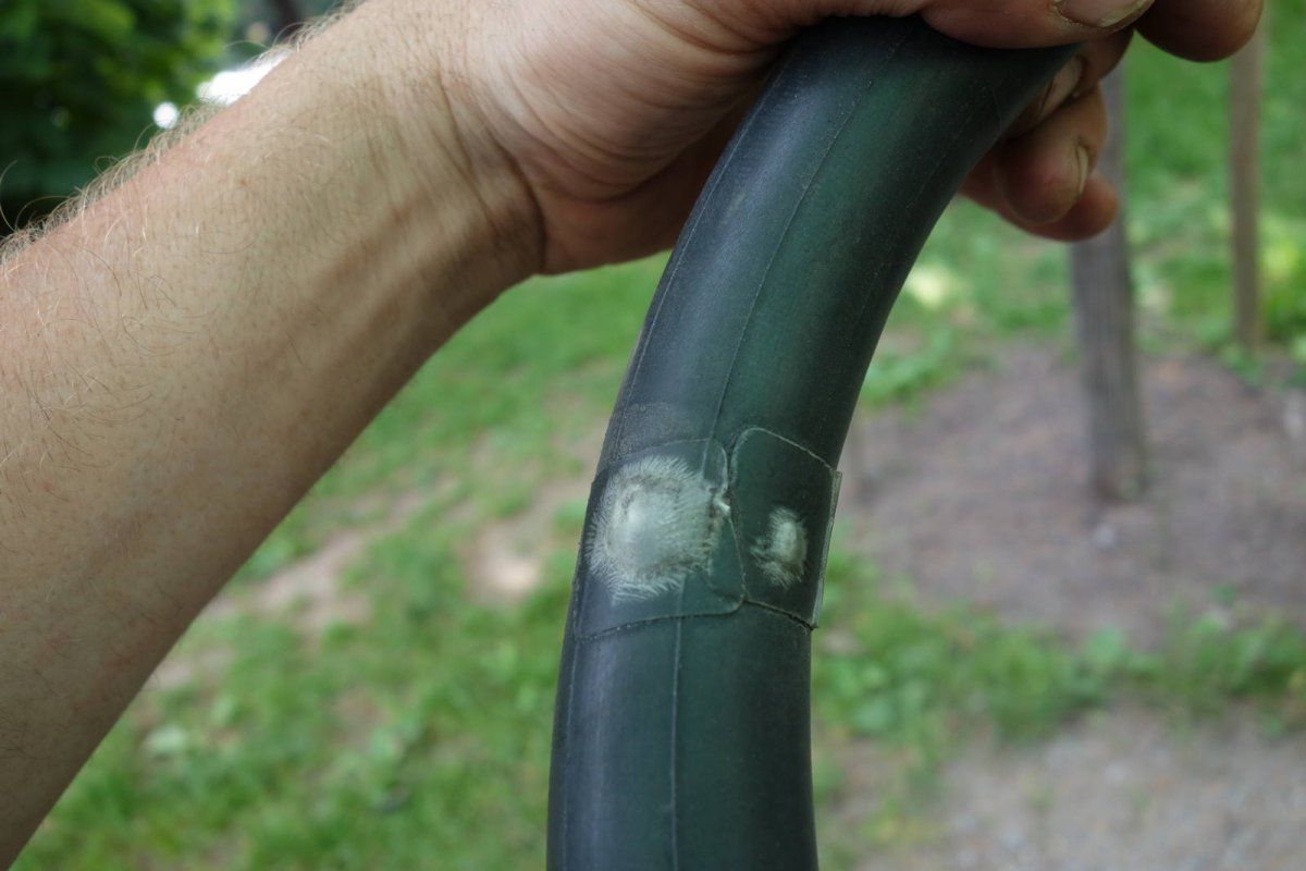

Ich hatte in der Slowakei auf den 1000 Miles die drecks Parktool Flicken dabei und mehrmals richtig Ärger damit.
Der Kleber ist nämlich nicht hitzebeständig. Während der Hitzewelle mit Temperaturen um die 36 Grad ist mir immer Mittags so um 13 Uhr rum ein geflickter Schlauch plattgegangen, regelmäßig. Der Flicken wirft Blasen und die Luft sucht sich ihren Weg nach draußen.
Dort wo ein Klebeflicken mal war, bekommt man auch keinen Tiptopflicken mehr vulkanisiert, aufgrund der Kleberreste in den Poren.
Mich hat das richtiggehend geärgert auf so einer Tour, wo es echt drauf ankommt, daß das Material passt.
Nur noch Oldschool.
