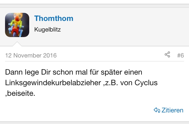

das schreibt da jemand bezüglich abzieher:

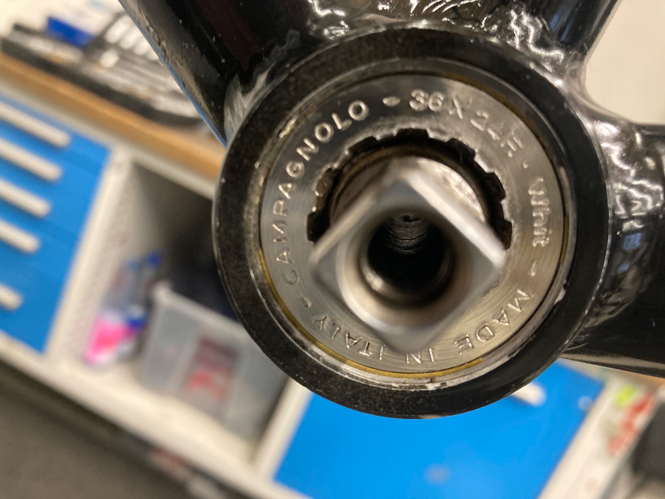

ich hatte ja links (nichtantriebsseite) den ring mit den löchern und die kurbelschraube bereits erfolgreich demontiert.
das hab ich alles wieder ordentlich verschraubt.

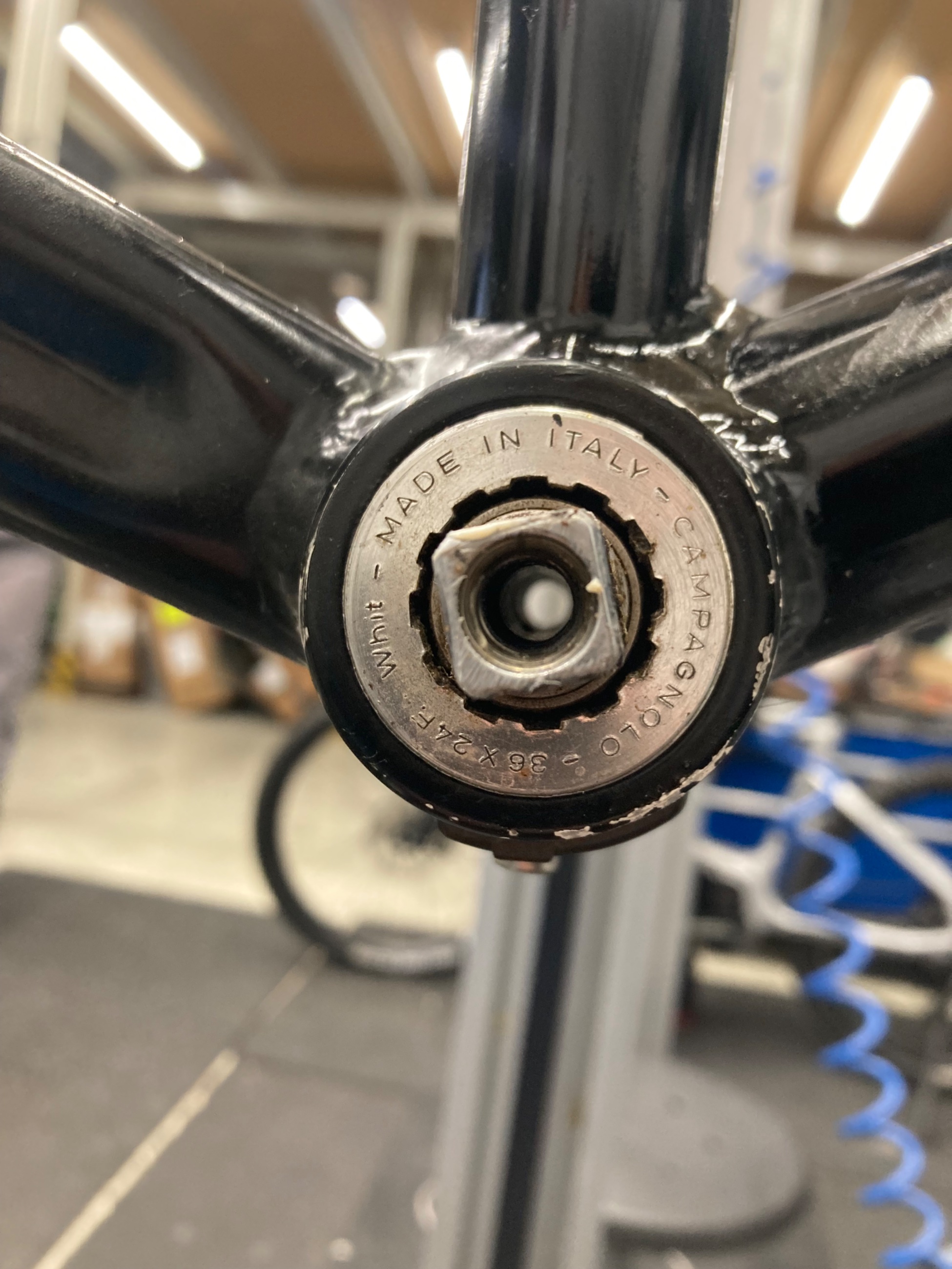

danach hatte ich mich der rechten seite also antriebsseite gewidmet.
da hat es weder mit dem ring funktioniert noch hat sich die schraube einen millimeter bewegt.
das hatte ich gemeint mit "funzt null".
da war ich kräftemäßig am ende mit dem latein und etwas gefrustet.

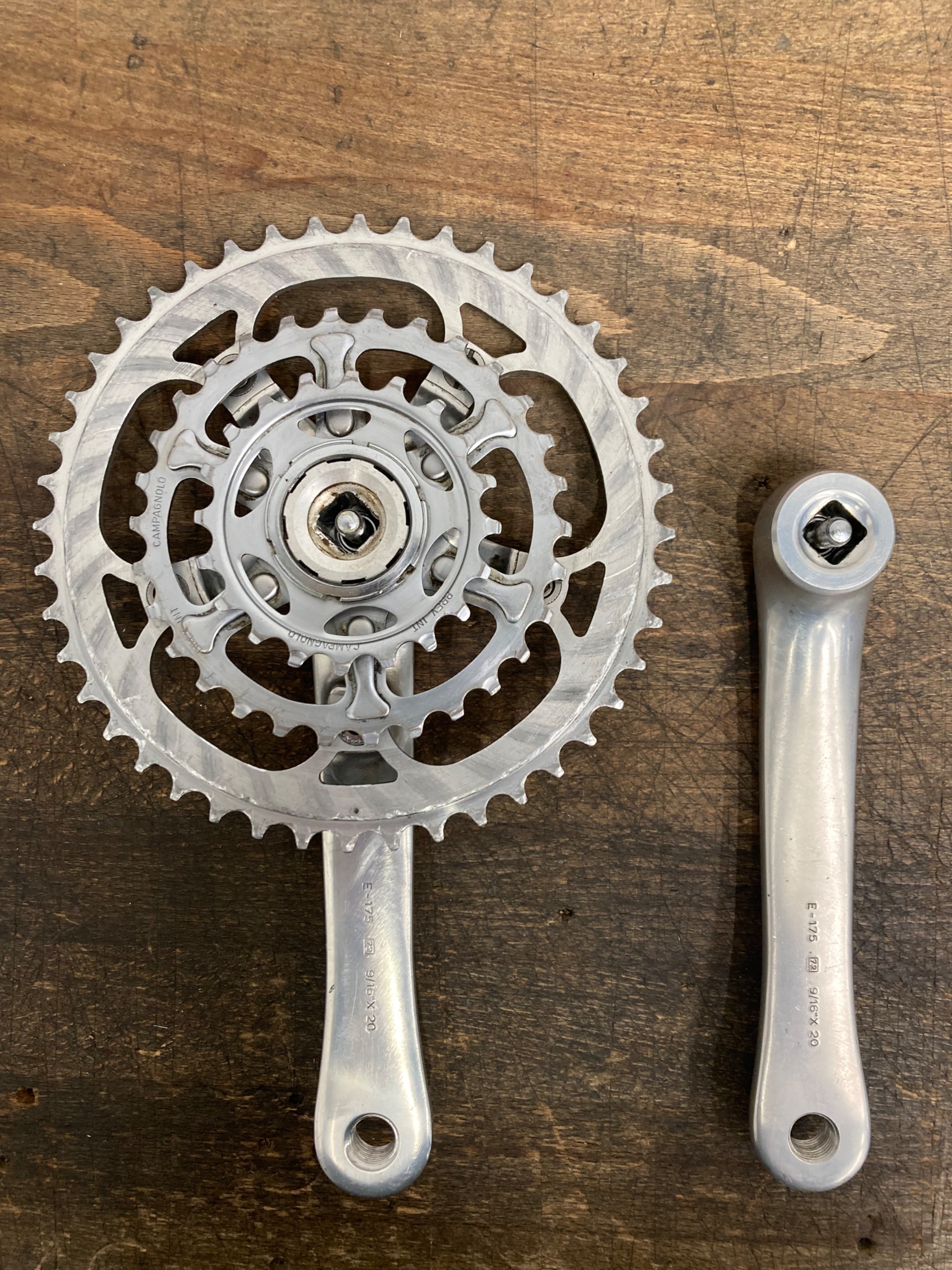

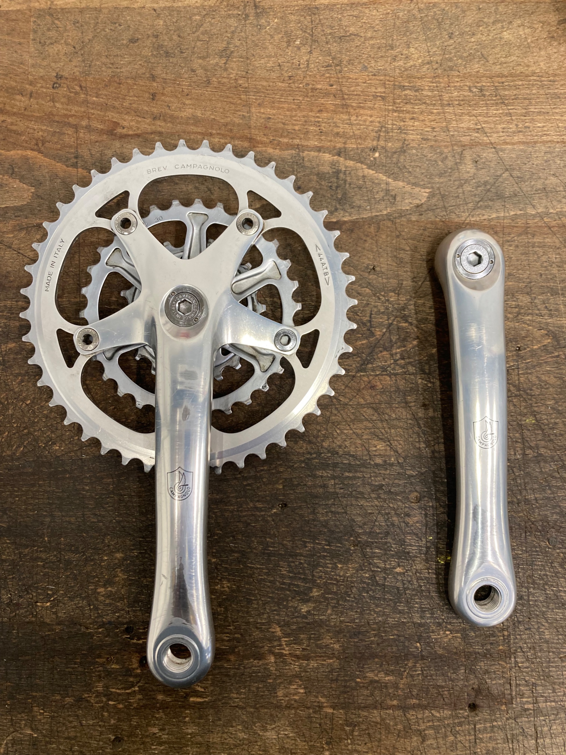

es ist vollbracht:
die kurbelgarnitur ist ab!
wie von @ArSt wieder mal hervorragend beschrieben hat es mit dem 7'er imbus und drehen entgegen den uhrzeigersinn unglaublich gut funktioniert.
danke an dieser stelle nochmal armin!
rest war dann mit dem geliehenen werkzeug auf dem druckluft-betrieben schlagbohrer quasi ein kinderspiel:
