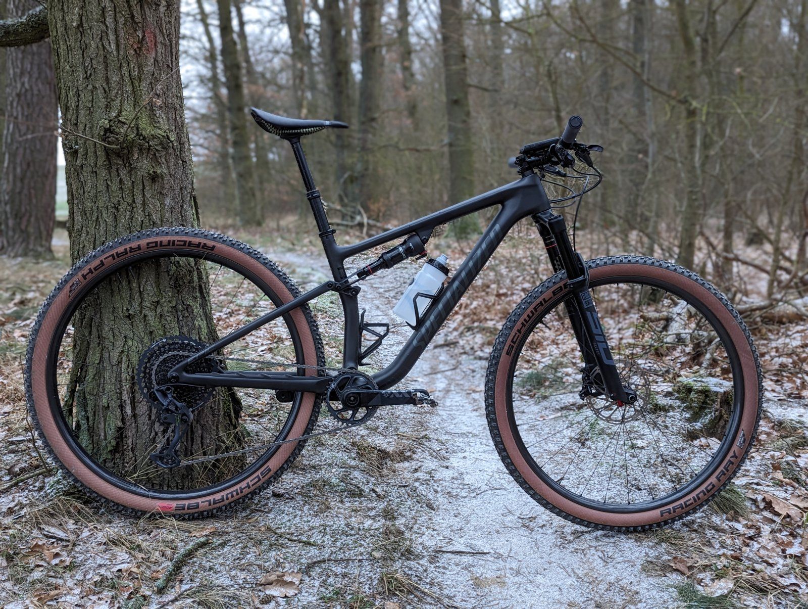

Habe Ende letzten Jahres ein Evo Comp in Größe M gekauft und ein paar Teile getauscht. Bin aktuell bei 10,5 kg mit mechanischer Schaltung und aktuell noch schwerer SRAM G2 Bremse.
Unter 10KG mit Dropper wird schwierig werden!
Richtig. Bremse soll eigentlich eine XTR Race werden. Kassette ist die 1295 in 10-50.
Ob's bei mir bei der mechanischen Schaltung bleibt ist noch nicht sicher, letztlich geht's mir auch nicht um die letzten 200-300g.(auch wenn das in diesem Unterforum eigentlich nicht ausgesprochen werden darf).
Gabel soll erstmal bleiben und bei der Stütze bin ich auch noch unschlüssig (evtl. auch mal Reverb AXS).
