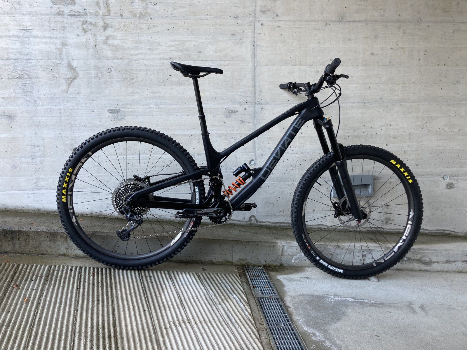

So Deviate Freunde ein kurzes Update zu meinem Dämpfer Problem: und zwar hat mir der Ben zurück geschrieben ich soll mal schauen welche Beilagscheiben auf der vorderen Dämpferaufnahme verbaut sind (dort sollen welche mit 1mm sein, wegen der Toleranz beim Dämpfer). Bei mir waren dort aber 0,5mm dicke verbaut..
Der Dämpfer wird also mit den 0,5mm dicken nicht richtig geklemmt..
Hab mir dann im Baumarkt welche mit 1mm geholt, eingebaut und das selbe Problem.. Der Dämpfer knackt..
Ich geh mitlerweile wirklich davon aus das der Dämpfer ein Leiden hat.. Ich hab jetzt Fox geschrieben schauen was die dazu sagen...
Ich bin grad halt echt angefressen weils bei uns jetzt zum fahren geht und ich nicht wirklich damit fahren kann....

@DerFreddy2 Ich bin der Meinung, dass das Problem mit dem Dämpfer bzw. dessen Innenleben zu tun hat. Das klingt nicht danach, als würde der Rahmen irgendwo Geräusche machen. Wie schaut es denn bei geringem Druck aus? Du kannst ja mal schauen, dass du wenig Luft reinpumpst und versuchen, das Ganze im ausgebauten Zustand zu reproduzieren.

Ja ich denke auch das der Dämpfer was hat, ich werd den jetzt mal zu Fox schicken und mal schauen was die sagen..
Wenn ich zb nur mehr 50 bis 60 psi im Dämpfer hab hört man nichts davon das ist ein wenig komisch, das hab ich die letzten Tage schon probiert. Ich hab auch den Dämpfer ausgebaut und mal mit 20-30 psi probiert einzufedern also auf den Boden gestellt und mich etwas draufgelehnt da hab ich auch nichts gehört. Ich hab gestern auch die komplette Schwingen vom Rahmen abgebaut und alle Lager mal händisch durchgedreht und auf Spiel untersucht natürlich nichts gefunden..
Den Steuersatz hab ich auch nochmal zerlegt, passt auch alles..
Ab ca 120psi hört man das Geräusch deutlich das ist halt noch etwas weit weg von meinem Sag.. Muss echt was beim Dämpfer sein wobei ich gestern und heute nochmal damit gefahren bin und der Dämpfer einwandfrei funktioniert..
Hab aber noch eine Frage: am oberen Bolzen vom Dämpfer ist ja eine Buchse im Auge vom Dämpfer verbaut (siehe Bild anbei) muss diese schwarze innere Buchse eigentlich fest im Dämpfer sitzen also "eingepresst" sein? Ich kenn das von anderen Dämpfer das die immer eingepresst und nicht bewegbar war. Das ist bei mir nicht der Fall die sitzt relativ locker und fällt fast von selber raus wenn ich den Dämpfer ausbauen und schräg halte..
Das dürfte aber nicht der Fehler sein oder?
Kann ich mir schwer vorstellen. Ich hatte auch schon Dämpfer, wo die locker saß. Das Geräusch kommt m.M.n. aus dem Inneren des Dämpfers. Klingt ja wirklich so wie beim EXT. Vielleicht hast du sogar einen getarnten Luftdämpfer von den Italienern. :D
Ich denke auch das es der Dämpfer ist. ich hab heute auch nochmal die Kurbel ausgebaut und das Tretlager auf korrektes Drehmoment überprüft (hatte sich tatsächlich etwas gelöst..)
Jedenfalls ist es echt komisch, jetzt nachdem ich die letzten Tage alles überprüft habe an Lagern etc. ist es etwas leiser geworden bzw. hört man jetzt nur mehr ein dumpfes Geräusch wenn man das Lockout betätigt das sich für mich aber normal anhört.. Leider konnte ich ihn bis jetzt noch nicht Testfahren da bei uns wieder extrem schlechtes Wetter ist (heute regnet es).. Beim Parkplatztest war jetzt nichts mehr zu hören..
Ich hab auch von meinem Santa Cruz V10 den Coil Dämpfer ausgebaut (da sind die selben Gleitbuchsen in der selben Größe verbaut). Hab die mal in meinen X2 eingebaut und probiert -> es sind wirklich nicht die Buchsen..
Leider hab ich halt echt keinen passenden Dämpfer zuhause liegen um mal testweise einen anderen zu probieren...
Aber wie gesagt nach dem erneuten Zusammenbau gestern und heute war das Geräusch nun leiser.. Zusätzlich hab ich die 1mm Beilagscheiben verwendet für die Klemmung des Dämpfers..
Fox würde ca. 40 bis 45 Werktage Bearbeitungszeit brauchen momentan, heißt ich bräuchte einen Dämpfer in der Zwischenzeit. Ich werds jetzt so machen -> noch einmal mit dem Bike und dem X2 Testfahren gehn und überprüfen ob das Geräusch jetzt wieder auftritt oder ob sich vielleicht wirklich nur ein Lager ordentlich gesetzt hat...
Wenns wieder kommt schicke ich den Dämpfer ein und kauf mir in der Zwischenzeit einen Rockshox Superdeluxe Coil Dämpfer (den gibts momentan schon für unter 400€ zu kaufen).. Wollte ja eh mal einen Coil darin testfahren.. 210x55 müsste passen oder? sofern ich richtig gemessen hab :O
