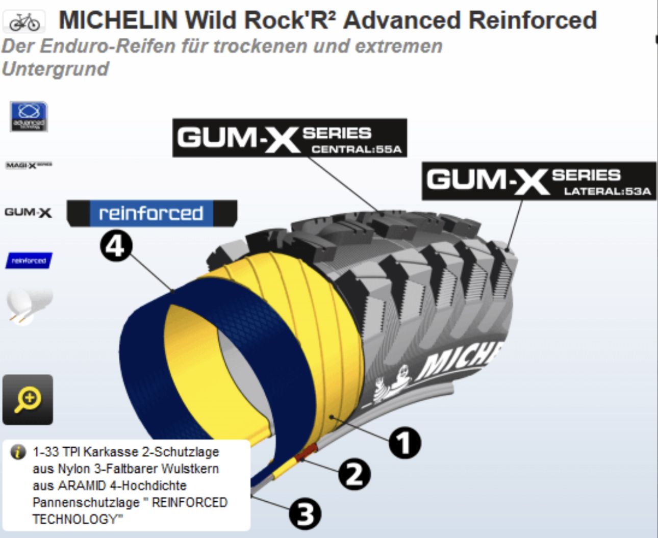

GumX ist beim Wild Rock’R2 mit 53A und 55A shore angegeben.
