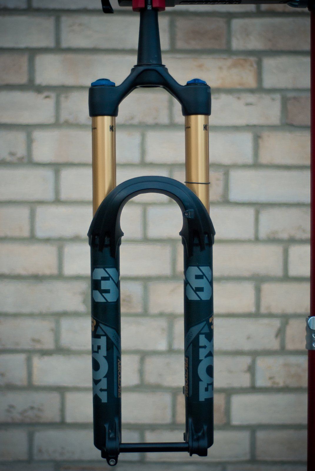

Fox 38 Factory Grip2 (MST)
Ein Test mit nur „normalen“ Seriengabeln wäre auch zu langweilig, daher wird eine von MST getunte Federgabel näher untersucht. Sie wurde sowohl in der Druckstufe (neuer Kolben) als auch Zugstufe angepasst. Die Buchsen wurden kalibriert und die Abstreifer gegen SKF-Abstreifer mit geringerer Reibung ersetzt. Folgende Merkmale besitzt sie:
  • 2-Kammer Luftfeder mit Token
  • Lowspeeddruckstufenverstellung
  • Low-/Highspeedzugstufenverstellung
  • Kobalt-Steckachse, um unterschiedliche Nabenbreiten auszugleichen
  • kalibrierte Buchsen
  • reibungsoptimierte Abstreifer
  • angepasste Druck- und Zugstufendämpfung
  • 170mm Federweg
  • EBL: 590,5 mm

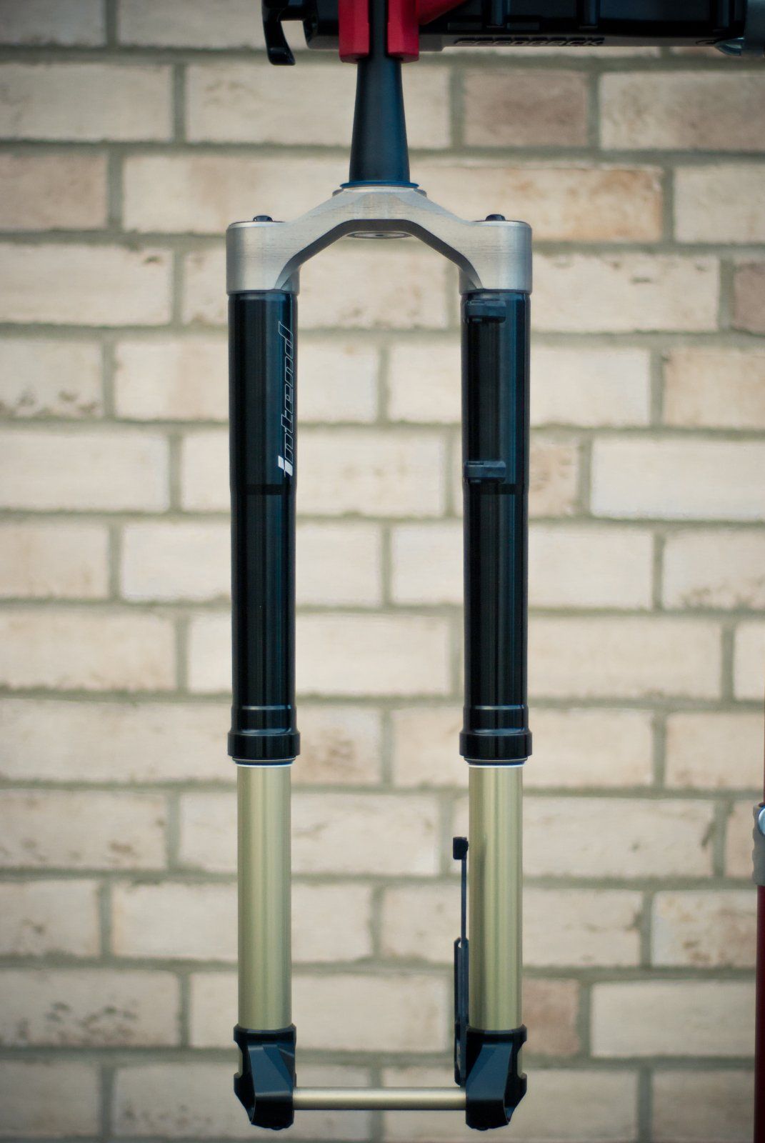

Intend Flash (new Gen)
Neueste Generation der Intend Flash mit der aktuellsten Zugstufenabstimmung. Sie ist die einzige Gabel, die komplett Serie ist. Sie wurde weder geöffnet noch anderweitig „optimiert“, da all die typischen Punkte bei Intend inHouse durchgeführt werden. Zu den typischen Punkten zähle ich:
  • Buchsen kalibrieren
  • Reibungsflächen „polieren“
  • reibungsreduzierende Schmieröle
  • reibungsoptimierte Dichtungen
  • reibungsoptimierte Staubabstreifer
Diese Punkte werden bei Intend im Haus durchgeführt und sollten dazu führen, dass keine Nacharbeiten nötig sind. Ob dieses auch so stimmt, zeigt der Test.
Folgende Merkmale besitzt die Gabel:
  • Lowspeedzugstufenverstellung
  • Stufen- und werkzeuglose Verstellung des Federwegs
  • 170mm
  • EBL: 584,5 mm
  • und die oben schon erwähnten Reibungsoptimierungen
