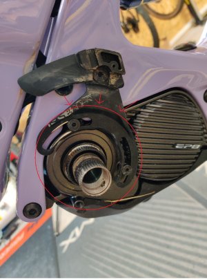

Sooo vorgestern OChain auf meinem EMTB installiert. (Shimano)
Fixiertes Spiel bei den EMTB Modellen von 9°. Fühlen sich aber in der Praxis weniger an als die 6° die ich am DH habe. Im Lieferumfang sind auch 2 Sets Ersatzelastomere dabei :).
Werde heute Abend mal eine Runde damit drehen :)
Installation lief einfach bis auf eine Komplikation mit meiner Kettenführung. Ich hab mit meinen Paintskills versucht es etwas anschaulicher zu machen. Der Aussendurchmesser des OChains stieß an meine Kettenführung, und zwar ab der "Erhöhung" (Pfeile). Haben die Führung vorerst mal einfach entfernt zum testen. Bei meinem Kollegen war es kompatibel, da er eine andere Kettenführung hat die bei ihm am Rahmen befestigt ist (Commencal EMTB).

Erstes Fazit:
1) Wie zu erwarten, bis auf 2-3 minimal spürbare Pedalkicks war nichts zu spüren, komplett ruhige Füße! Es fühlt sich mehr an wie ein drüber schweben als ein ratatatatata.
2) Ebenso konnte ich kein merkbares Klackern des Shimano Motors mehr hören, was mit Sicherheit für eine längere Haltbarkeit des Motors und evtl sogar des ganzen Antriebs sorgt, da auch die Kette/Hub nicht die ganze Zeit einrastet und schnalzt. Wer schon einen EP8 über ruppiges Terrain gefahren is, weis sicher welches laute, ungut klingende Motorklackern ich meine. Kurz gesagt: keine merkbare Aktivierung des Motors durch einfedern des Hinterbaus und der daraus folgenden Kettenspannung.
3) Ich selbst bin eher ein Krüppel was das Gefühl am Hinterbau angeht. Aber mit dem verbauten O-Chain spürt man den Hinterbau wirklich extrem merkbar besser! Er arbeitet auch viel sensibler, auch während man bremst! Die Performance des Heck Fahrwerks wird also wirklich enorm verbessert! Wie auch beim DH.
4) SEHR MERKBARE ruhigere Geräuschkulisse. Mit Fixierten Kabeln, STFU Bike und dem O-Chain könnte man schon fast denken es kommt ein normales MTB daher :) Sehr angenehm muss ich sagen, wenn man es nicht gewohnt ist! Werd sogar noch meinen trockenen Hub nachfetten damit der auch ruhig wird.
5) Das "Spiel" bzw. der Leerlauf fühlte sich trotz den angegebenen 9° weniger an als die 6° die ich am DH verbaut habe. In der Praxis störte es mich nicht im geringsten, trotz mehrmaligem zwischentreten auf ein paar Passagen. Ein Freund von mir saß auch für ein paar Meter auf dem Bike am Parkplatz und auf dem Trail. Das Spiel war für ihn gar nicht wirklich wahrzunehmen und merkbar für ihn war allerdings sofort auch der Pedalrückschlag und das fehlende klackern des Motors. Effizient konnte er es aber nicht testen da er Flat Schuhe hat und ich clicks fahre und er gefühlt 2 Meter groß ist und mein M Bike für ihn eher einem Dirtbike ähnelt xD
Getestet wurde es auf einem Hometrail der auch die ein oder andere sehr wilde Wurzelpassage enthält.
Werde es also wieder drinn lassen und weiterhin testen. Sollte es nächste Woche in Nauders schön sein, bin ich 3-4 Tage dort. Die Trails dort sollten dann ausreichen :p
Falls es Fragen gibt, gerne fragen :)
