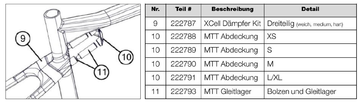

bei mir ist es nach ca 8.000 km jetzt soweit, dass ich ein Innenlager des MTT wechseln muss. Hat das inzwischen mal jemand gemacht? Geht es ohne das Spezialwerkzeug? Die Ersatzteile habe ich jetzt bestellt. Leider konnte mir der Händler vorab nicht sagen, welche Kosten da auf mich zukommen.
Die Gleitlager in denen die Metallstifte verlaufen. Nr. 11 linkes Teil

Hallo Jockel,
das Video kenne ich und die Dokumentation von BMC ist auch sehr gut. Soweit ist alles klar, ist ja kein Hexenwerk.
Es ging mir darum es ohne das Spezialwerkzeug zu machen bzw. zu erfragen ob das jemand gemacht hat:
1. Ist das Werkzeug selbst über die Fachhändler schwer zu besorgen. In den Werkstätten habe es beiden sehr großen lokale BMC-Händler nicht.
2. Kostet es um die 100 Euro, wobei ich dann nur die 2 Teile für das MTT und nicht die 5 Teile für das APS brauche.
Mehr kann ich leider nicht bieten, habe nur ein TE02. Der Preis für das Teil ist natürlich deftig!
Hast Du bei Deinen lokalen BMC-Händlern mal nachgefragt, wie die es ohne das Werkzeug machen?
Ich vermute die Händler haben das bisher noch gar nicht machen müssen. Wahrscheinlich werden die meisten Räder deutlich weniger bewegt als meins und sind noch nicht an dem Punkt. Bei mir ist beim fahren auch noch nichts zu merken, aber ich habe beim Service einen Riss in der Beschichtung des Gleitlagers festgestellt und bin inzwischen bei der doppelten Fahrzeit wie von Bmc angegeben wird.
Da hilft nur "amputieren"!
Nicht bös gemeint -Sarkasmus
Ganz ehrlich: Ich würde die 100,- für das Werkzeug investieren, wenn ich das Rad noch länger fahren wollte - auch wenn der Preis erstmal zwiebelt. Selbst wenn ich es irgendwann abstoßen würde, wäre das noch ein Verkaufsargument.
2. Möglichkeit: Du gibst das Bike zum Händler und zahlst eine Pauschale XY. Das kann doch nicht die Welt kosten.
3. Möglichkeit: Du machst Dich ohne das Werkzeug an die Arbeit und verhurst den Rahmen. :)

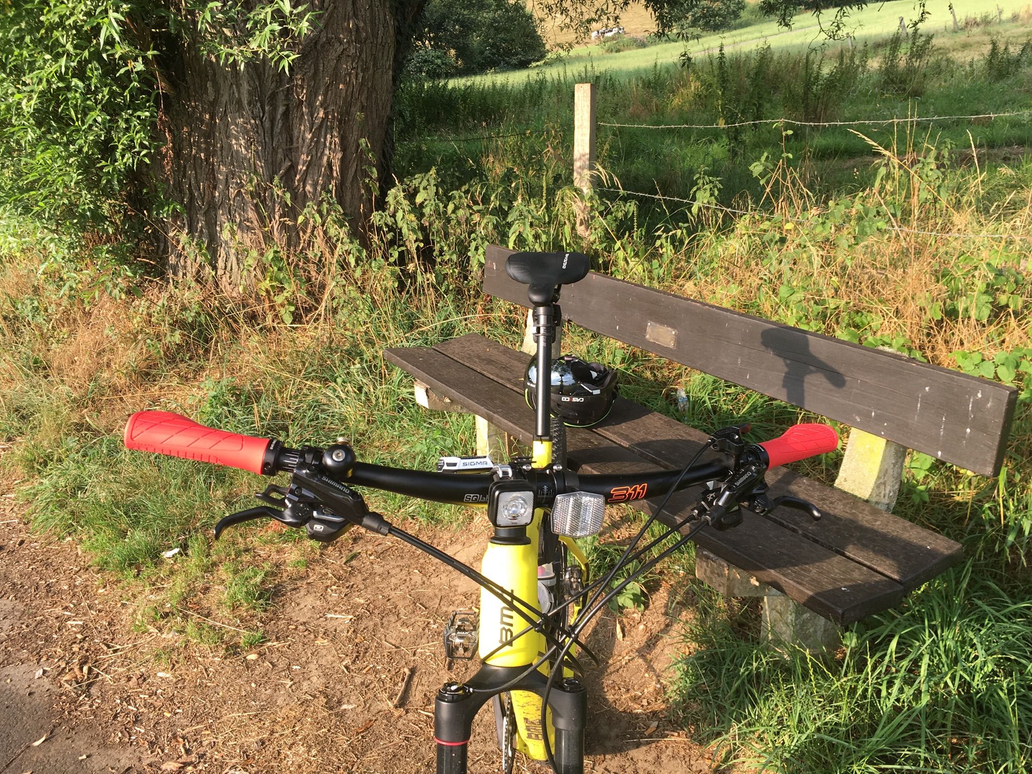

Nach dem sich bei mir das TE02 als das Langstreckenbike herauskristallisiert, gab es ein Update beim Lenker und Sattel. Da ich mit dem Ergon SMC4 nach mehr als 100 km immer leichte Probleme hatte, will ich nun mal einen SQLab ausprobieren, dazu gab es dann vorn auch einen anderen Lenker, ein erste Probefahrt war angenehm, der Langstreckentest steht noch aus.
Da kriege ich zwar Pusteln wenn ich diese Gummimonstrositäten sehe - aber wenigstens werden dadurch die Pusteln überdeckt, die ich wegen all dem übeflüssigen Kram an deinem Lenker schon habe... ;)
OK, in schwarz waren sie etwas dezenter und bei 100 km+ Touren, bin ich eben auch mal im Dunkeln unterwegs, hübsch ist anders, aber Funktion ist hier wichtiger. Wenn die 7 Schrauben aus dem Schlüsselbein raus sind, kann man das auch wieder im Rucksack verstauen, damit die Style-Polizei keine Pusteln bekommt. :)
Wenn die das Zeug im Rucksack finden, ist der Lappen auch weg.
Zurecht übrigens.
Aber nicht wegen dem Zeug. Sondern wegen dem Rucksack.
@HaiRaider66 Ist schon in Ordnung. Wenn du mit den Gummiflügeln, einem E-Bike-Helm und allerlei Christbaumschmuck am Lenker rumfahren willst, tu das. Aber du wirst verstehen, dass die XC-Puristen da natürlich den einen oder anderen Spruch abdrücken, wenn du das auch noch postest :bier:
Im Gegenzug darfst du dich dann gerne über die rasierten Beine lustig machen. Wir hören dich eh nicht, weil wir so viel schneller fahren...
Ein XC-Purist fährt auch keinen Enduroradsatz am TE :), nur wird er auch eher 70 kg und nicht 100 kg Kampfgewicht haben. Der Casco Speedster ist übrigens ein RR Helm und da ich keine Rennen mehr gewinnen will, reichen mir aktuell 22er Schnitte auf 100 km, damit fahre ich bereits deutlich schneller als alle Mountainbiker in meinem Umfeld und die sind mehr als 10 Jahre jünger. Zum schneller fahren müsste ich auf ein Gravelbike umsteigen, ich mag nur keine Dropbars mehr, bei mehr als 60 km/h fühle ich mich damit einfach unwohl. ;)
