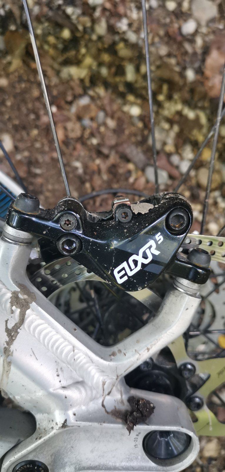

Hallo zusammen, ich hab mir ein gebrauchtes MTB zugelegt und dachte ich müsste die hintere Scheibenbremse nur mal ordentlich entlüften, damit diese wieder richtig zieht. Jetzt hab ich es mehrfach versucht, aber leider erfolglos. Es scheint als sei der Bremshebel der Elixir 5 Bremse nicht mehr ganz dicht.
Jetzt bin ich leider auch insgesamt nicht so erfahren was die ganzen MTB Teile angeht und wüsste gerne ob es Sinn macht, eine neue Bremse zu verbauen oder zu versuchen die alte Bremse durch verschiedene Services Kits (Kostenpunkt ~ 20€) wieder fit zu bekommen (link).

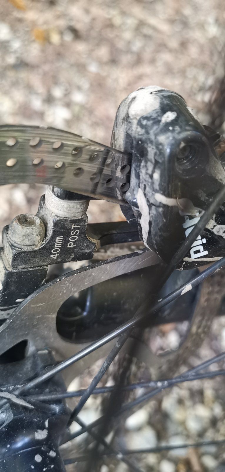

Da ich eigentlich eine Lösung such, die schnell umgesetzt ist und mir Nerven spart dachte ich eben an eine neue Bremse. Nur weiß ich leider absolut nicht was alles kompatibel ist. Ich hab mal ein paar Bilder gemacht.
Soweit ich die Daten erkennen konnte:
Bremsscheibe: Avid 200mm
Bremse: Avid Elixir 5
Und das ganze ist auf einem Block 40mm POST montiert?
Gibt es hier passende Bremsen, bei denen ich dieBremsscheibe nicht wechseln muss? Oder was würdet ihr allgemein in meinem Fall empfehlen.
Ich bin um jede Hilfe dankbar! :)

Auf den Adapter passen auch andere Bremsen (außer große Magura-Vierkolbensättel), kannst also Adapter und Scheiben behalten. Kannst z. B. irgendwelche Shimanos montieren o. ä.
Wie man beim Austausch von Elixirbremsen am besten vorgeht, fragst Du am besten Basti138. Da gehört nämlich ein Lagerfeuer dazu. :D

Du musst die CPS Scheiben zwischen Bremse und Adapter weglassen. Diese sind in die Form des Elixir Sattels miteingerechnet.
Es sind kürzere Schrauben bei der Bremse mit dabei.

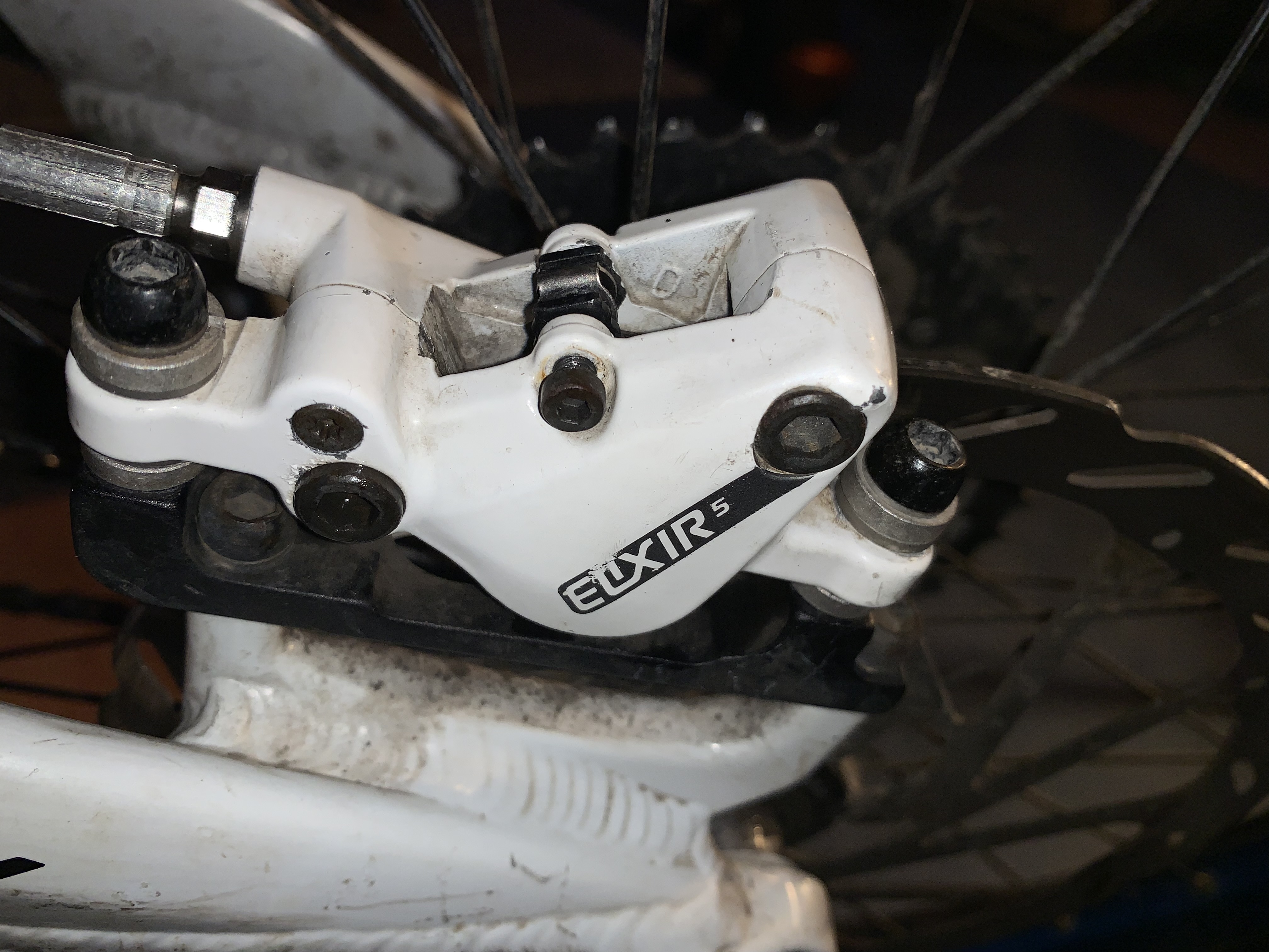

Genau, das habe ich gerade auch gemerkt. Ist schon nach innen gerückt... Wo meintest Du muss das Scheibenpärchen genau hin, bei der Montage? Zwischen Schraubenkopf und Bremssattel? Reichen da normale übliche Unterlegscheiben oder braucht es da was Spezielles, auch werden kürzere Schrauben benotigt, oder? Danke dir auf jeden Fall!
Stelle Bilder deiner Adapter ein, dann kann ichs dir sagen, ob du Scheiben brauchst und wo.
Scheiben kannst du in dem Fall dann die alten Avis CPS Scheibenpärchen nehmen.
Bei solchen Adaptern brauchts keine Scheiben.
Bei solchen Adaptern brauchts Scheiben aussen zwischen Schraubenkopf und Bremssattel.
Weil die beiden Flächen nicht parallel sind, sind die Löcher des Bremssattels nicht parallel zur Schraube und deshelb läge der Schraubenkopf ohne diese Scheiben schief an. Und beim Festziehen würde der Bremssattel sich bewegen.
Vorsicht:
Es kommen bei Shimano niemals Scheibenpärchen zwischen Bremssattel und Adapter!!
Bei sowas habe ich mir die Keramikkolben zerstört. Der Bremssattel säße dann zu weit aussen, der Belag steht 50 Prozent aussen über, die Kolben werden extrem schräg belastet. Und wenn du dann fest bremst, kann an den Kolben innen was absplittern. Und wenn die beschädigte Stelle unter die Dichtung fährt, sind sie undicht. Selbiges gilt beim Zurückdrücken, nicht schräg belasten, keine Gewalt.

Okay, da habe ich wohl was falsch verstanden... Sorry und danke nochmals. Hier meine beiden Aufnahmen am Bike:

Ohne Scheiben. Diese konvexen und konkaven Scheibenpärchen lässt du einfach weg.
Da sind hinten ganz unten noch dünne Distanzscheiben drin 0,5mm? Die wirst du wahrscheinlich wieder brauchen. Siehste dann schon, die Beläge dürfen nicht aussen überstehen, sonst bildet sich ein Rand auf den Belägen. Und sie sollten nicht zu weit innen sitzen. Im Idealfall schließen sie mit der Scheibe aussen ab.
Je nachdem wie maßhaltig der Rahmen gefertigt ist. Feintuning.
