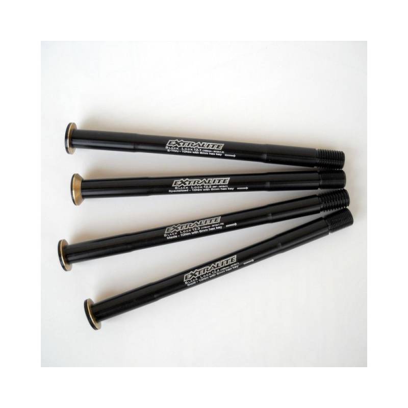

Ich fahre ein Ekano von 2019. Leider ist die Inbus Aufnahme von der hinteren Steckachse vom Vorbesitzer vergewaltigt worden. Welche Steckachse passt denn als Alternative zur Sixpack rein?
Müsste eine X12x148 sein
Leider gibt es dort unzählige Unterschiede in der Gewindelänge und -steigung sowie die Ausführung des Flansches ob flach oder konisch und auch die Längen der Achsen variieren. Es gibt leider keinen einheitlichen Standard dafür. Ich bin am Ende auch beim Original hängen geblieben da ich nichts passendes gefunden habe.

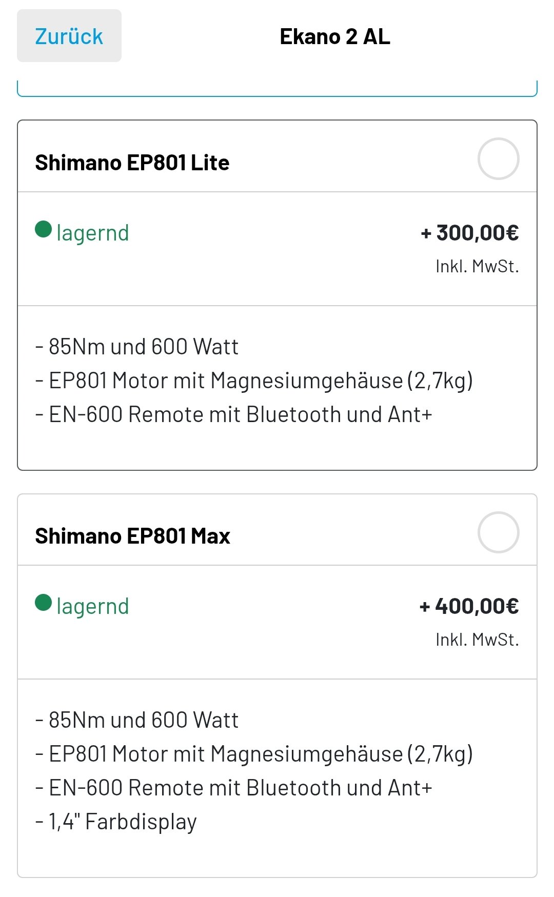

Hi, ich stelle mir gerade ein Ekano 2 AL zusammen. Ich finde im Netz keine Infos zu den Unterschieden von Shimano EP801 Lite und EP801 Max. Hat der EP801 Lite ein Display und der Max ein größeres (farbiges) Display, oder hat der EP801 Lite kein Display, dafür der EP801 Max schon? Bitte um Hilfe. Danke
Der lite hat kein Display. Akku Status und Unterstützung siehst am SW-EN600 Schalter. Einfach mal googeln…. Hab ich auch genommen. Ist interessant wenn man zb ein Garmin Navi oder ähnliches nutzt. Das kann alles anzeigen was das Display auch kann/ sieht nur viel aufgeräumter aus.
Danke. Dann ist das Display einfach nur ein "visuelles" Upgrade zum Schalter. Brauch ich dann nicht.
