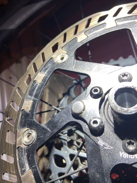

Hallo, eine Frage an die Ekano Fahrer. Hat jemand das Ekano mit den Magura Bremsscheiben bestellt? Mich würde interessieren, welcher Magnet an der MDR-P Scheibe ist. Der, der in dem Loch steckt, oder der mit dem Halter für die Bremsscheibenschrauben? Möchte den LRS wechseln beim Ekano und andere Bremsscheiben fahren (Trickstuff Dächle)
in 2021 letzteres

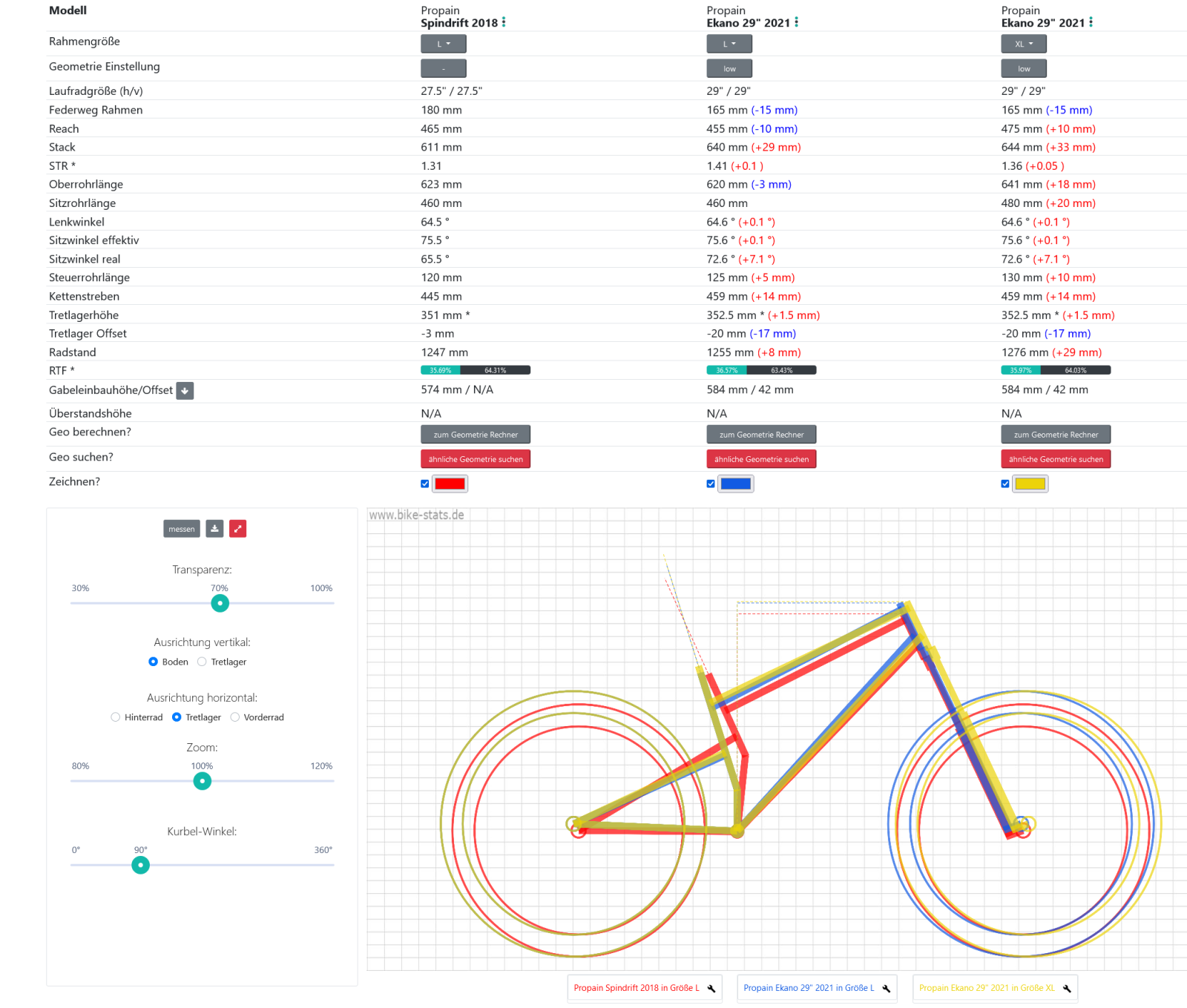

Kann mir jemand sagen wieviel das Ekano 29" in Rahmengröße XL und L wiegt?
Mit 193cm und langen Haxen (Sitzzwerg, kein Sitzriese) fahre ich das Spindrift 2018 in L, komme damit gut zurecht. (das 2018er gab es nie in XL). Laut Ekano Rahmengröße habe ich XL und noch knapp L.
Was würdet ihr mir raten? Habe mal einen Geometrievergleich angehängt.

definitiv XL. das ekano ist schon arg kompakt. bin selbst 193

Ich sag auch XL. Bin bei meinen 188cm beim Probefahren (L Rahmen 35mm Vorbau) fast mit den Knie am Lenker angeschlagen. Hab mich null Wohl gefühlt.
Hab jetzt den XL Rahmen mit 35mm Vorbau bestellt

Hatte das XL bei 185 und 89 SL mit 50er Vorbau. War perfekt, Vorbau hätte noch um 10mm kürzer sein können. Fahre ansonsten ein Spindrift CF in L mit 50er Vorbau.
