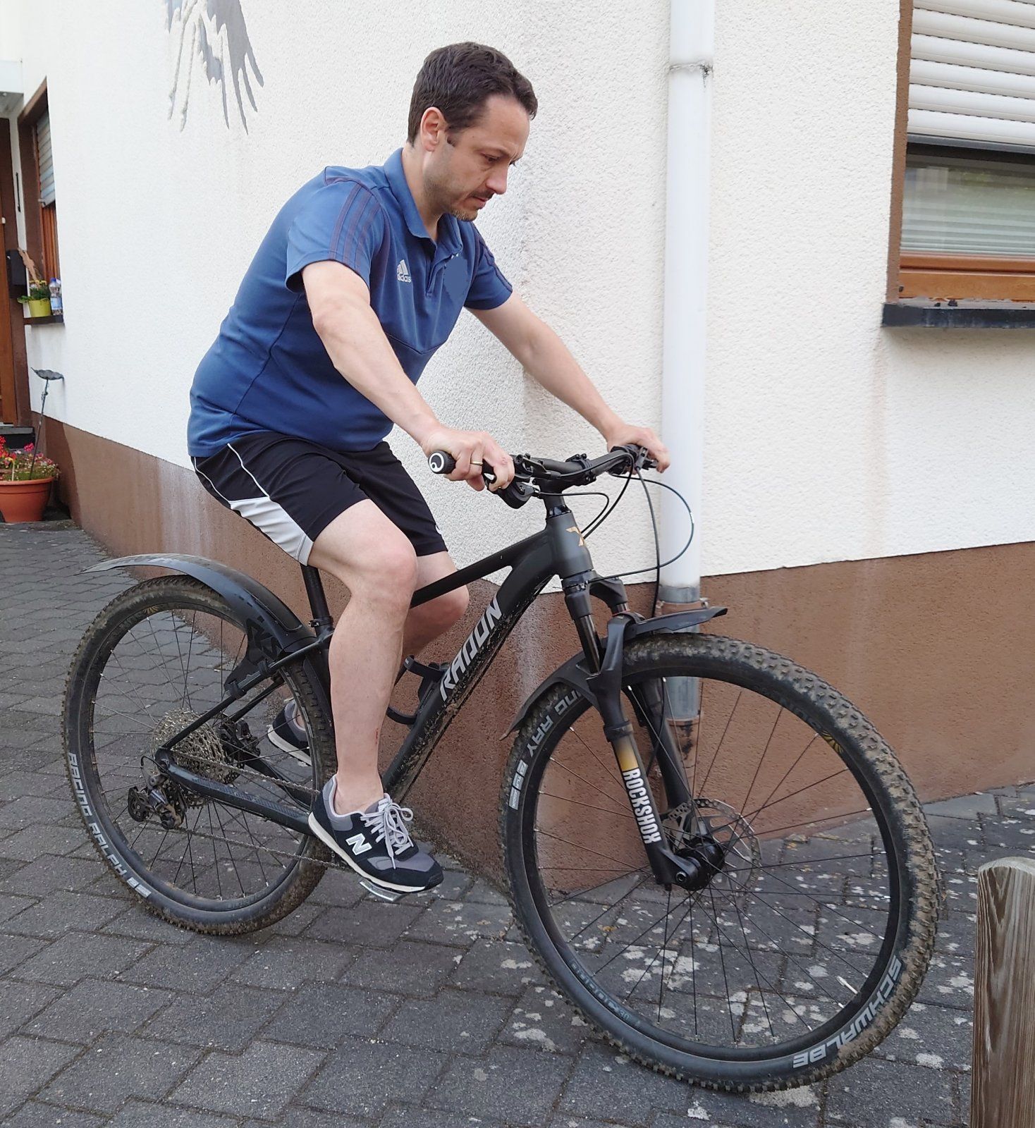

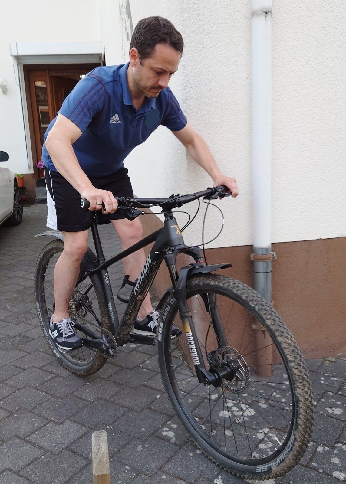

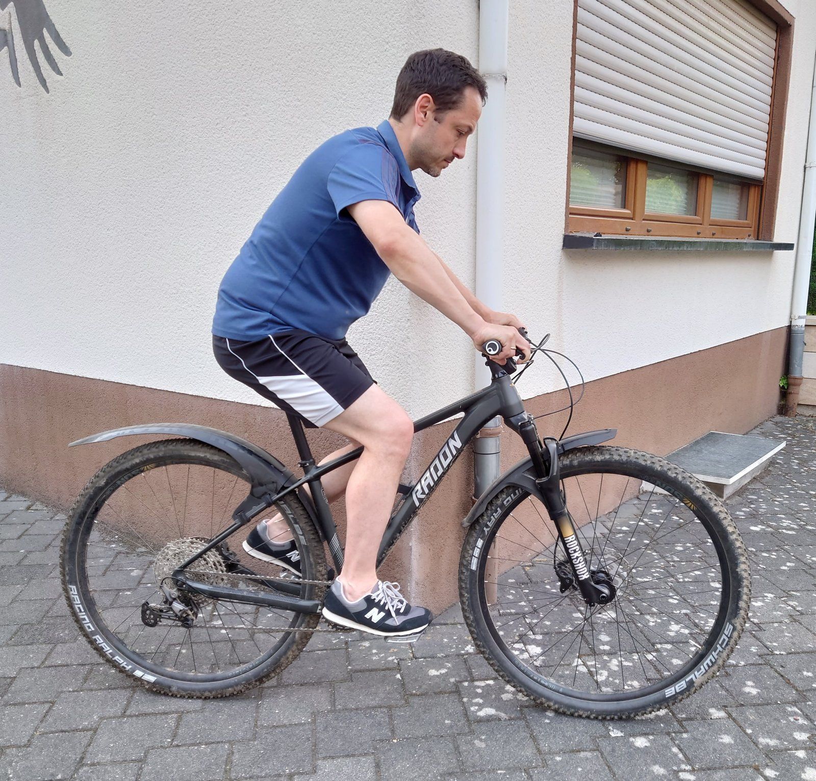

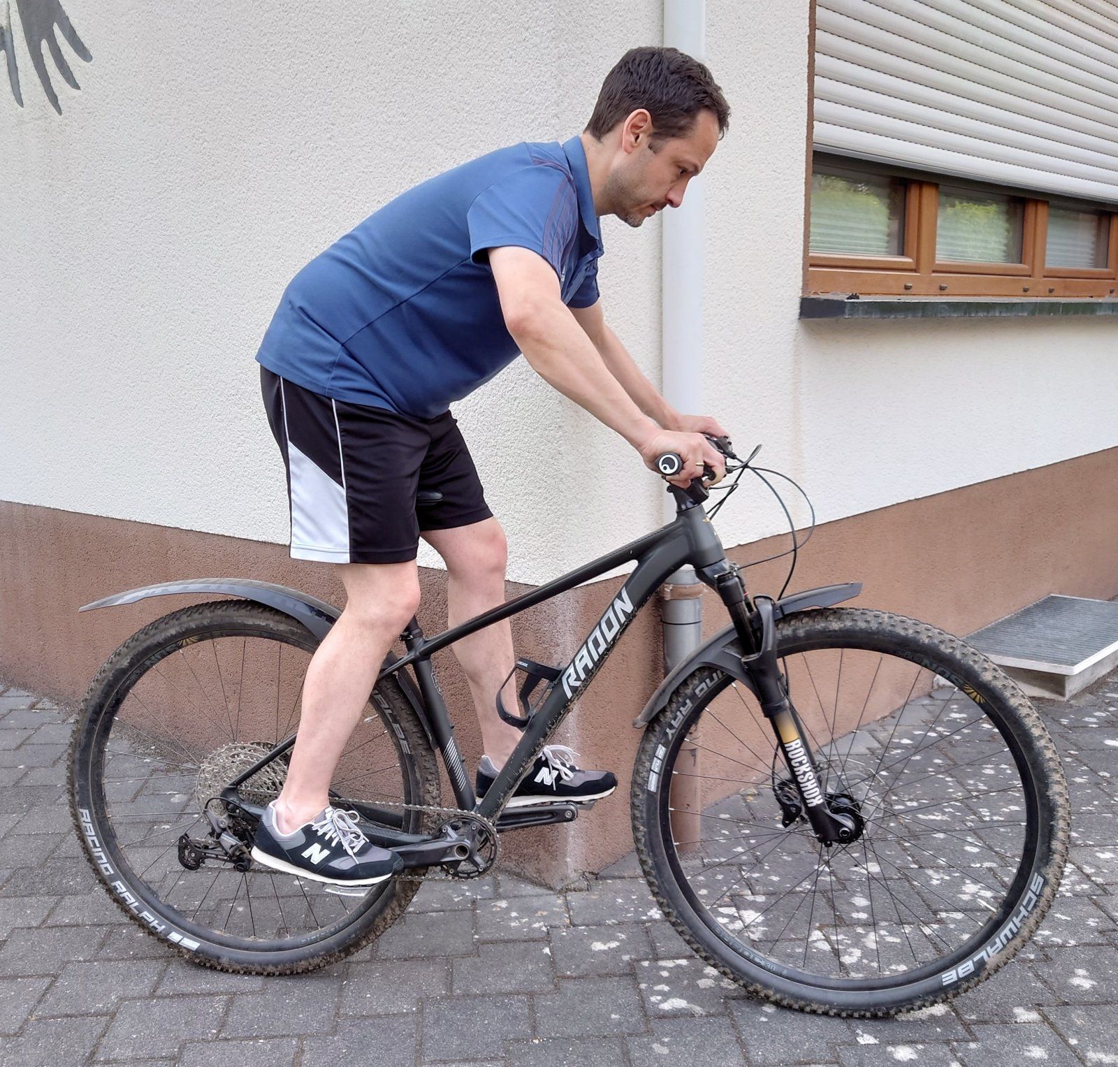

Ich habe mir vor ca. 1 Monat ein Radon Jealious AL 8.0 gekauft. Da ich 1,69 "groß" bin mit einer SL von ca. 77 cm wurde es ein 16" Rahmen.
Jetzt liegen die ersten km hinter uns. Leider kommt es auf längeren Touren >20km zum Problem, das meine Finger am linken Arm taub werden und ich danach leichte Nackenschmerzen bekomme. Dazu wird mein Lendenwirbelsäule stoßempfindlich, auch wenn ich stehend einen Trail bergab fahre.
Habe es zu erst mit den Ergon GE3 Griffen versucht, damit schlafen die Finger nur später ein.
Nach meinen ersten Recherchen habe ich wohl zu viel Gewicht auf den Armen/ Lenker liegen. Klar ich bin nicht top trainiert, aber möchte meine Situation kurzfristig verbessern.
Habe nun überlegt ob ich meinen Vorbau "LEVELNINE Race, 31.8mm, 6° 60mm" gegen einen "Ritchey Comp 4Axis Vorbau 30° 31,8mm" mit 60 oder 70 mm tauschen soll.
Würde das evtl. die Arme entlasten?
Bleibe ich bei 60mm oder sollte ich um den Reach nicht zu verkürzen eher die 70mm nehmen?
