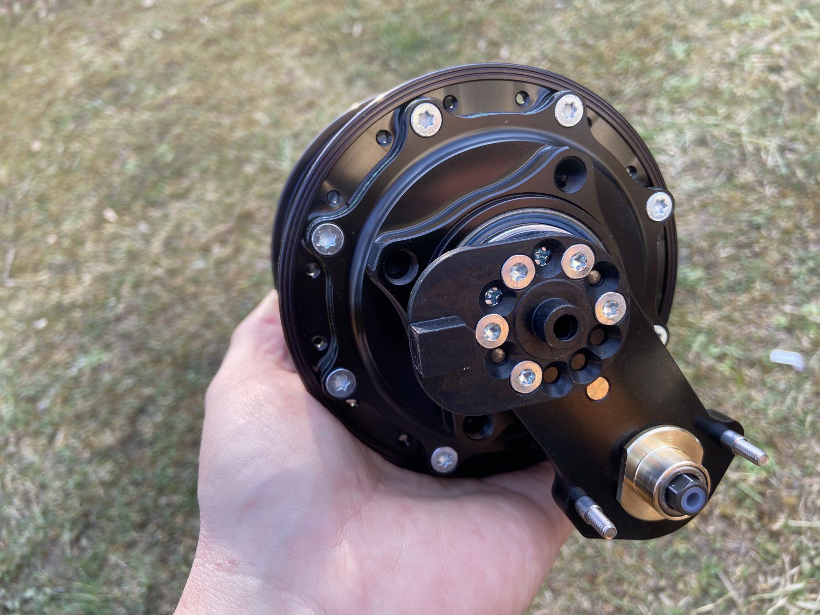

Bestellt ist jetzt auch die Rohloff und der SON
Vorhin nochmal mit Bikebude wegen der passenden Bremsadapter von Rahmen auf Bremse telefoniert. Die sind super hilfsbereit und bemühen sich Probleme zu lösen, von denen man noch gar nichts wusste. Scheinbar gibt es Probleme beim SON+Magura. Die Sättel bauen aktuell so breit, dass sie bei den SON Dynamos an den Speichen schleifen. Hatten sie einmal bei einem Aufbau und da haben alles Sättel geschliffen, die sie vorrätig hatten. Problem ist, das SON mit der Speichenaufnahme (Flansch?) so weit an den Rand geht wie nur möglich. Dadurch kommt es zum Kontakt.
Habe jetzt den 6-Loch Dynamo bestellt. Da sehen die Maße etwas günstiger aus. Probieren wir es.

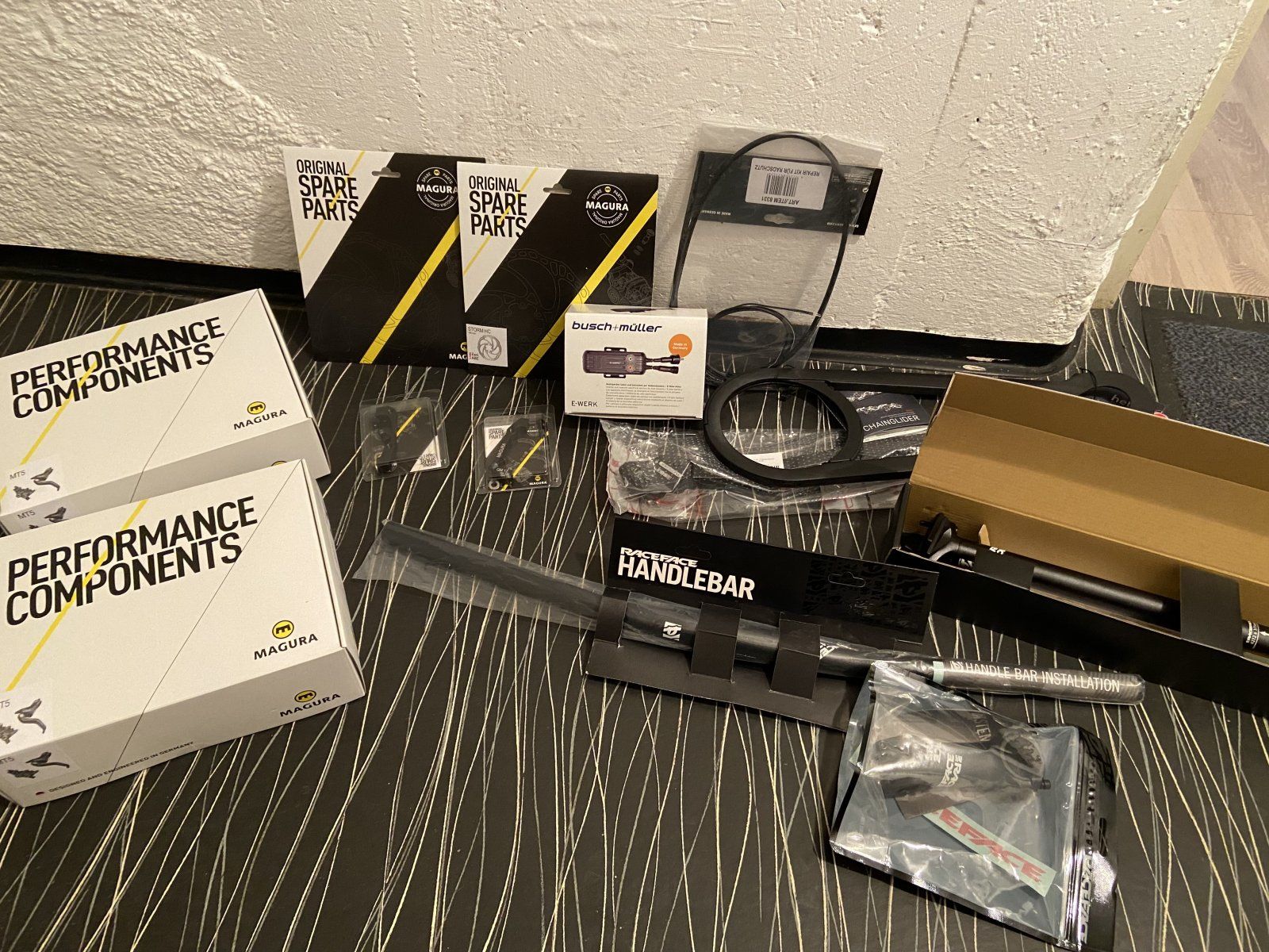

Und jetzt die versprochenen Bilder. Bin nicht der beste Fotograf und hatte heute auch keinen Nerv mehr, das besser in Szene zu setzen.
C9DD178F-A576-4A48-A1AA-F3644F4D1CD1.jpeg4B300343-0406-4040-A8F0-D7C202B88125.jpegC75D26FF-063F-4EFE-B973-5CD7D46C61B3.jpeg
Den Acros zeige ich noch nicht ausgepackt. Der Lenker ist etwas breiter, als ich eigentlich wollte.
Aber dafür alles (Vorbau, Lenker und Sattelstütze) aus einer Linie.

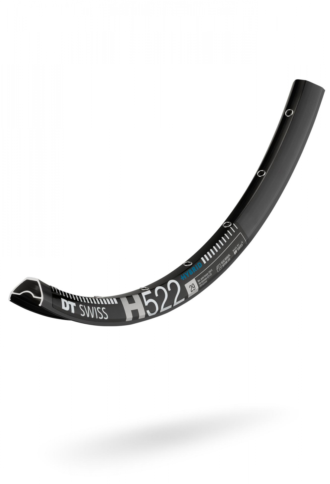

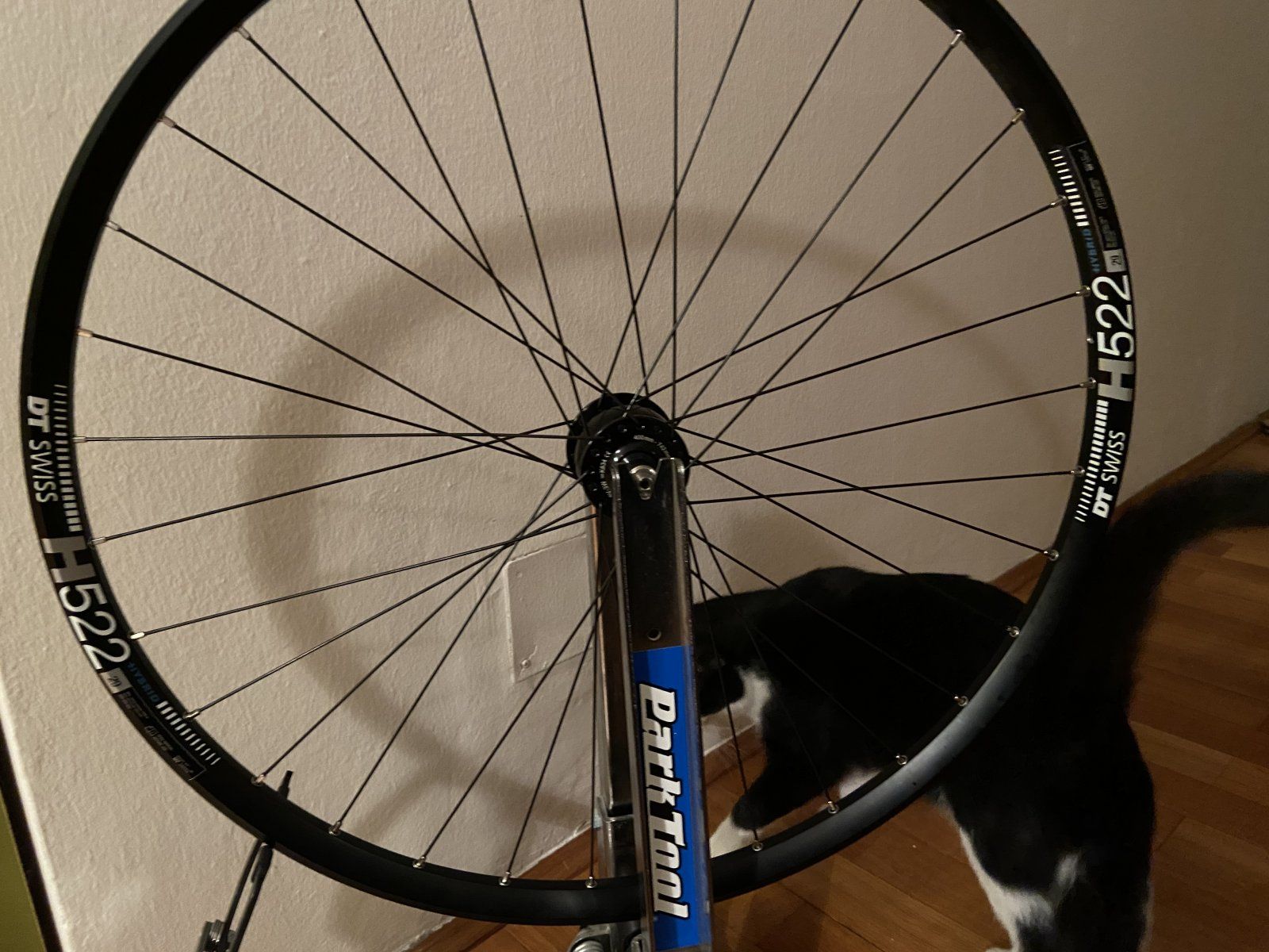

Habe genau die Felge gefunden, die ich gesucht habe:
DT Swiss H 522
25 mm Maulweite
570 Gramm entspricht dem, was ich mir so vorgestellt habe
Traglast übertrifft mit 150 Kilo sogar deutlich, meine Erwartungen.
Optik entspricht genau meinen Wünschen

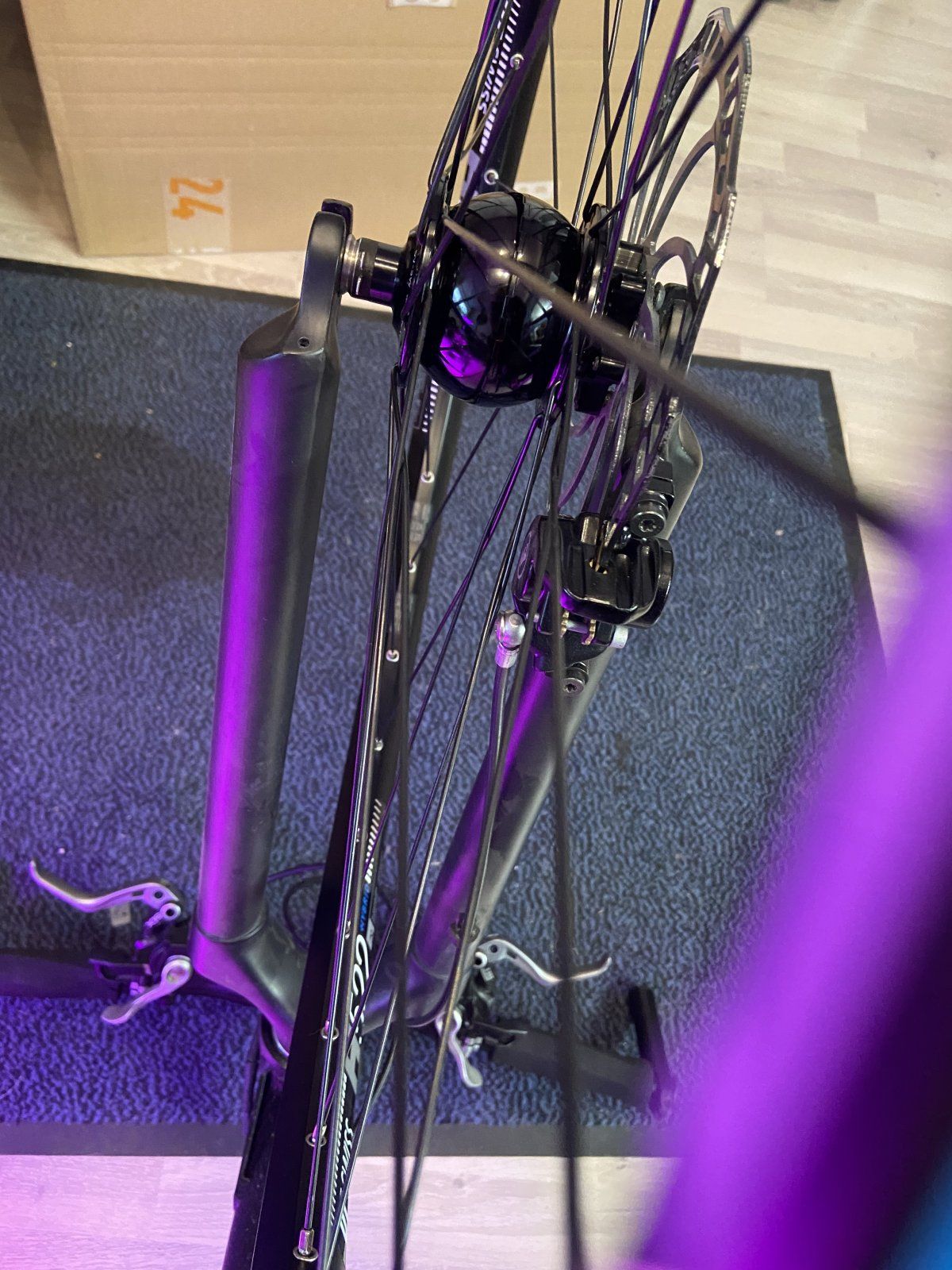

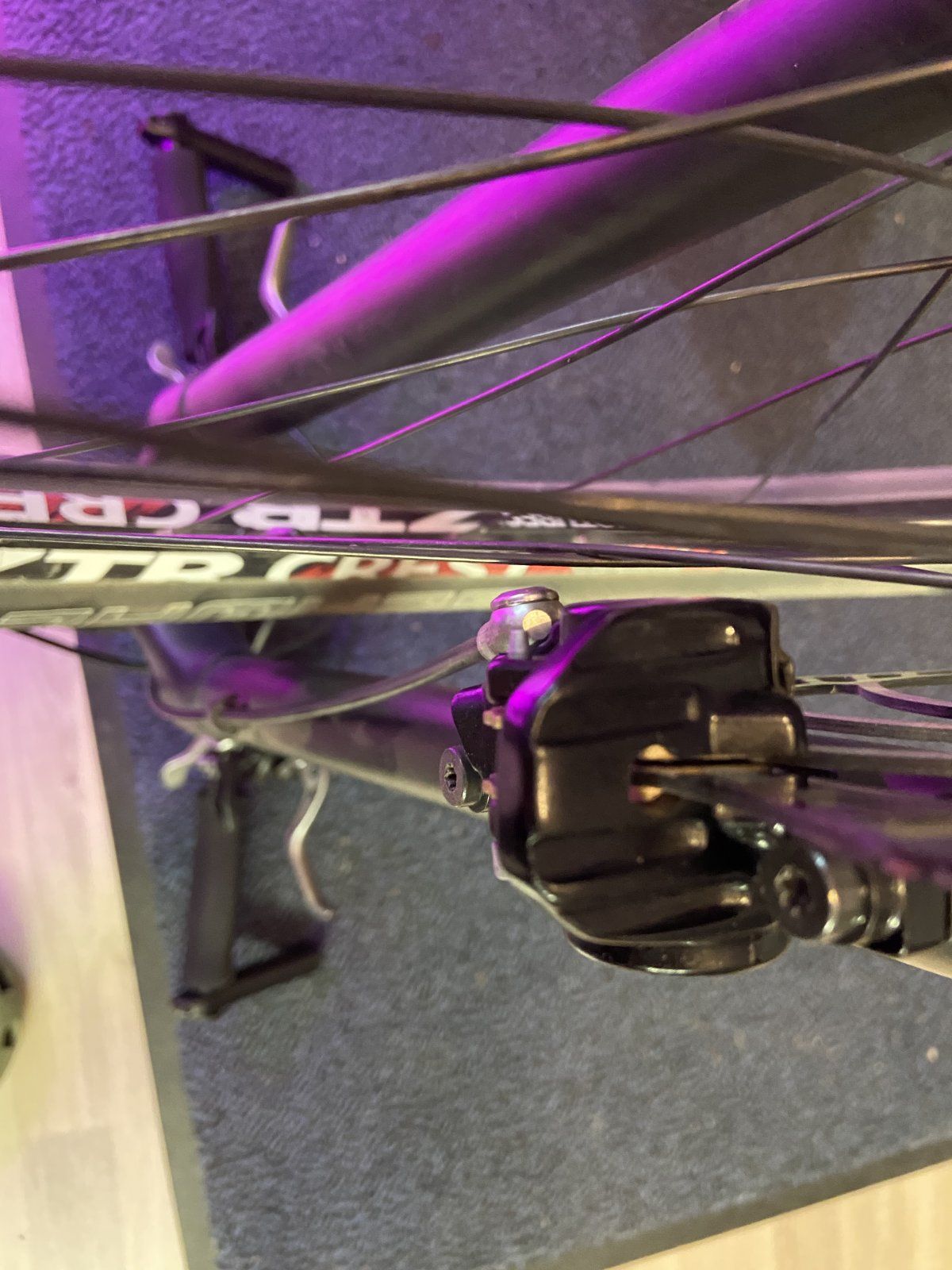

Gestern kamen nochmal zwei Pakete und neben der ersten Erfolgsmeldung auch der erste Rückschlag.
Das Vorderrad ist aufgebaut und bereits abgenommen.

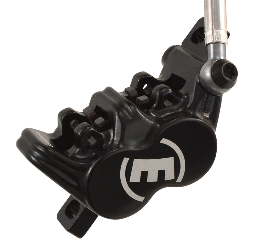

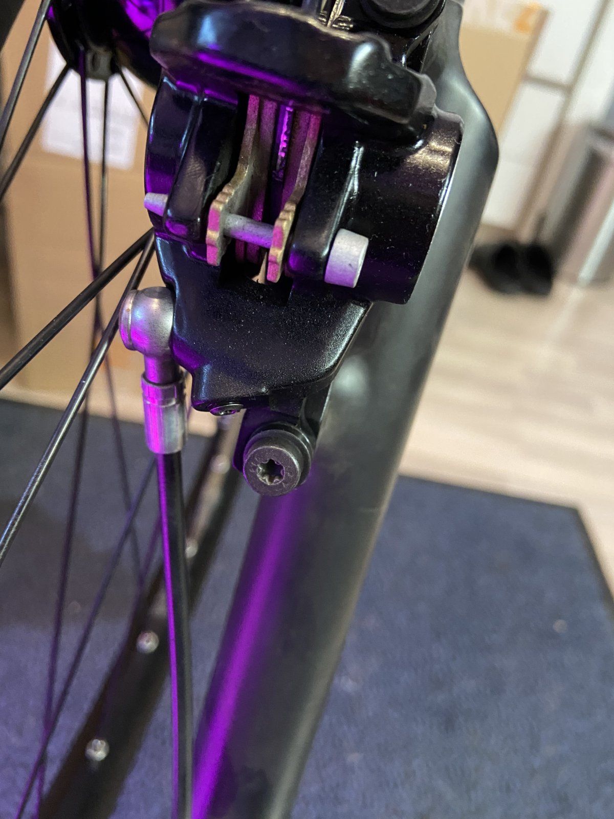

Leider hat sich die Warnung bewahrheitet. SON und Magura passt nicht.
Hatte gehofft, dass das bei der 6-Loch Variante nicht passiert, aber trotzdem schleift der Sattel an den Speichen. Hat man schon im trockenversuch gemerkt. Auch mit der 180er Scheibe vom HT. Dort ist eine MT6 verbaut. Auch die schleift. 😕
Problem ist, dass der Leitungsanschluss der Bremse auf der Innenseite liegt und Gleichzeitig SON die volle Breite ausnutzt. Testweise in die Gabel mit SLX Bremse gesteckt und siehe da… jetzt wird es also doch eine XT Bremse.
Leider sind da auch die Scheiben etwas teurer.

Die MT5 ist schon wieder auf der Rückreise. Ich habe aber für dich nochmal schnell die Scheibe vom HT ummontiert und das Laufrad in dessen Gabel mit MT6 gesteckt. Die MT5 baut eher noch wuchtiger.
Habe mich jetzt für die ganz normale Shimano XT Zweikolbenbremse entschieden. Da sollte es überhaupt keine Probleme geben. Der Anschluss ist außen und der Sattel ist innen eher schlank gehalten.
Das mit dem Anschluss war quatsch. Aber trotzdem ist der Sattel schlank genug.
Hier XT von oben und daneben die Magura. Leider kein Bild direkt von oben gefunden.

Bilder lade ich gleich noch vom Handy aus los. (der lila Schimmer kommt von den UV-Lampen über meinen Chilis - nicht wundern)
Das erste mit normalem Laufrad
Hier nun mit SON
Es war mit dem Handy leider nicht einfach den Abstand zu fotografieren. Ich kann nur sagen, bei Bikebude haben die alle Magurabremsen durchprobiert.
Auch MT4 ging nicht.
Problem scheint grundsätzlich die Leitung zu sein.
Also entweder andere Bremse oder anderen NaDy
