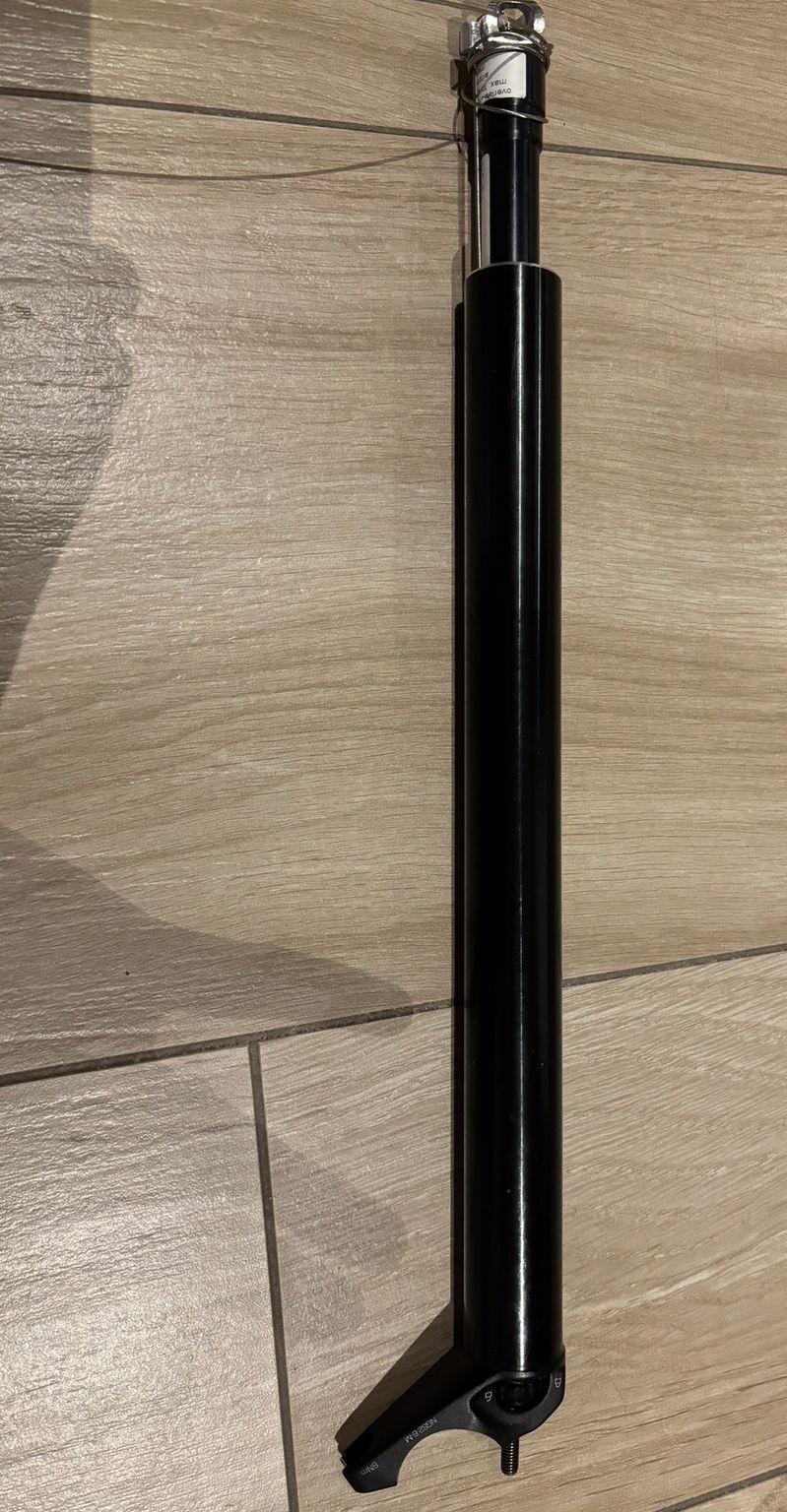

Ich brauche eure Hilfe:
Beim Winterservice meiner NGS1 habe ich beim Ausbau die obere Arretierung (unter dem Sattel) verwürgt. Ich bekomme die Sattelstütze nicht mehr vom Dämpfer. Das Rädchen dreht leer in beide Richtungen.
Das Stützrohr habe ich vor ein paar Jahren schon mal ausgetauscht. Ist ein NGS2.
Hat jemand eine Idee, wie ich die Trennen kann?

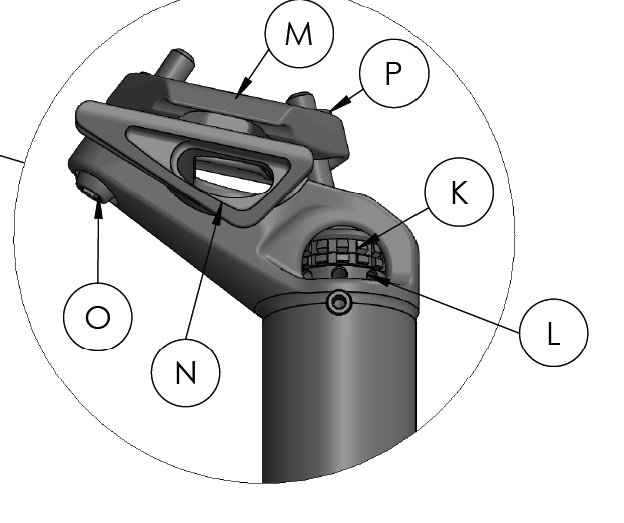

Er wird die Höheneinstellungsarretierung meinen, wo man den kleinen Inbus reinsetzt und auf und zu drehen kann:
Hier L.
Hier L.

Genau das ist mein Problem! 👍
Ich denke, ich werde sie gleich hinschicken, damit nicht noch mehr kaputt geht.
Hab das Teil schon so oft ausgebaut. Keine Ahnung, was mich da geritten hat. 😵‍💫
bei "L" kann man ja auch einen ISK-Schlüssel ganz durchstecken (zumindest gehts bei der NGS1. Wenn man das tut, kann man eigentlich nichts vernudeln.
.... oder vllt ist es die Arretierung die über "L" betätigt wird.
Die Stütze von @Goldi4779 scheint ja schon ausgebaut zu sein, von daher wirds das wohl eher nicht sein.
Das Sattelrohr ist von der NGS2. Das habe ich schon mal ersetzt.
Sattelrohr und Dämpfer hängen noch zusammen. Hab das Teil mit gesamten Zug ausgebaut.
ok dh du hast Gasfeder und Sattelstütze als Ganzes rausnehmen müssen - wahrscheinlich weil du beiden Teile nicht enkoppelt bekommen hast.
Vllt hilft ein Foto oder Zng wie die zusammengekoppelt werden.
Vllt war innendrinnen die Verdrehsicherung nicht in der Nut. Dann hättest Du das Ding aber auch nicht fixieren können beim Einbau

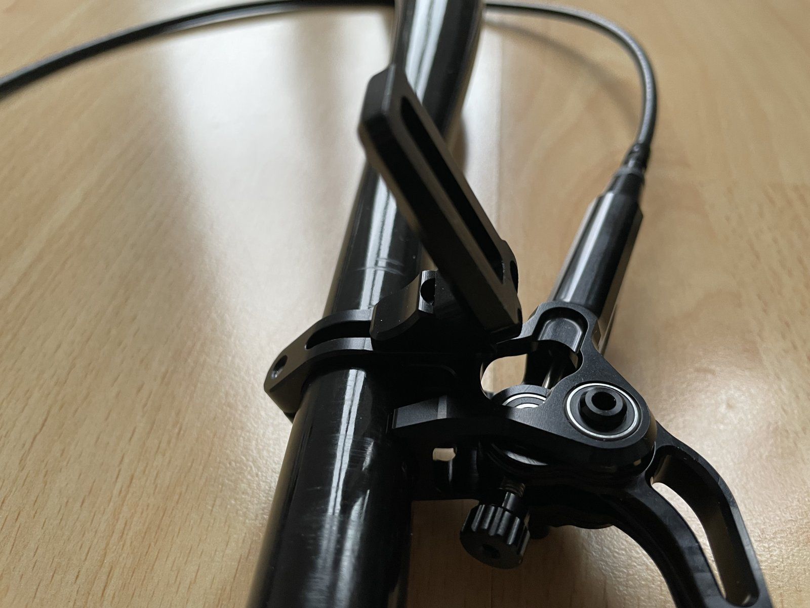

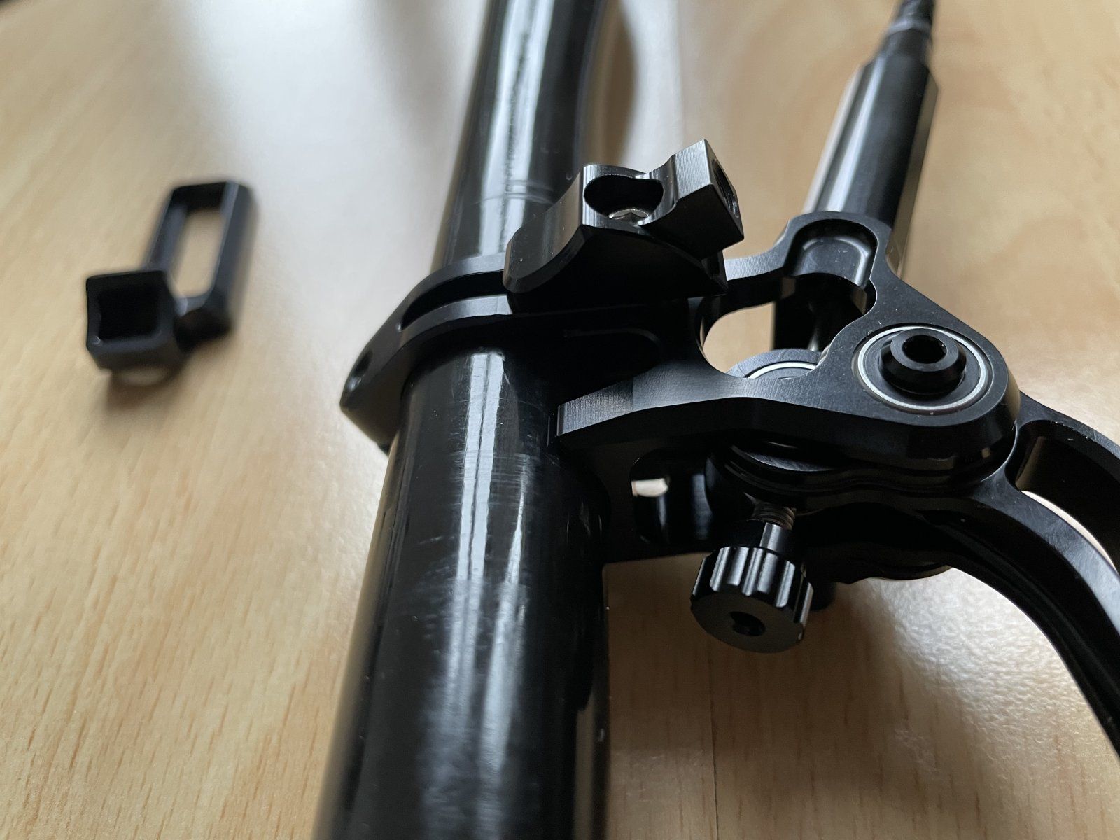

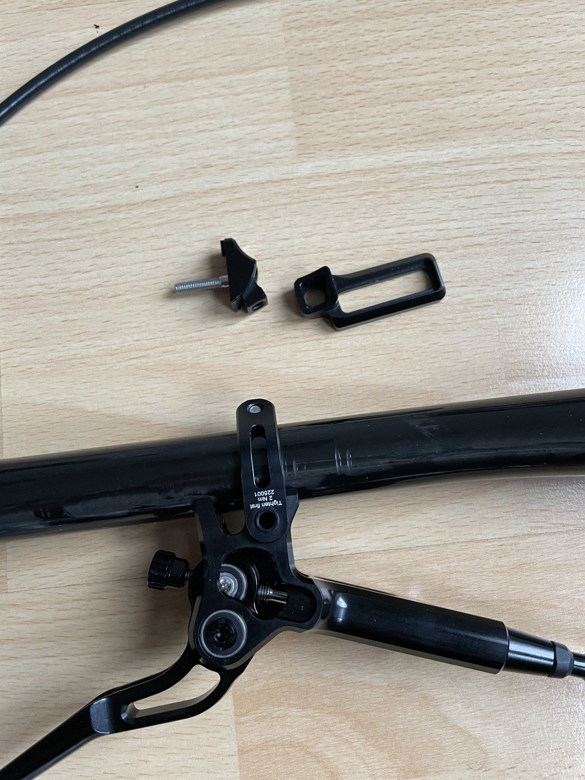

Hi Zusammen,
es geht um den Under Bar Remote Hebel mit der Shimano IspecEV Verbindung von Trickstuff!
Ich bin neben der 8P auch stolzer Besitzer einer Trickstuff Diretissima Bremse und habe mir weil ich davon ausgegangen bin das die Verbindung mit dem Interface I-Spec EV DRT von Trickstuff besorgt, aber leider steht das Teil in die andere Richtung?
Aber drehen geht nicht.
Was mache ich den da falsch, bin ich zu blöd dafür, muss ich mich entscheiden entweder Sattelstütze oder die Bremse?
Danke Euch
