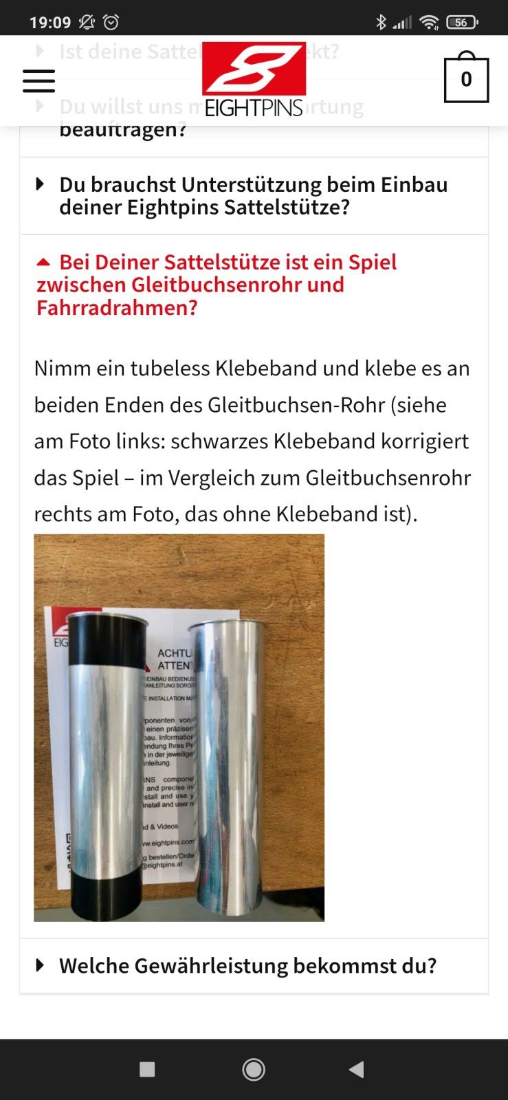

Die Klebeband Nummer (kannte ich noch gar nicht) ist aber besser. Dann wurde jedoch scheinbar das Sattelrohr etwas zu weit ausgerieben.
das ist aber was anderes als zuvor beschrieben, aber sicher auch ein guter hinweis.

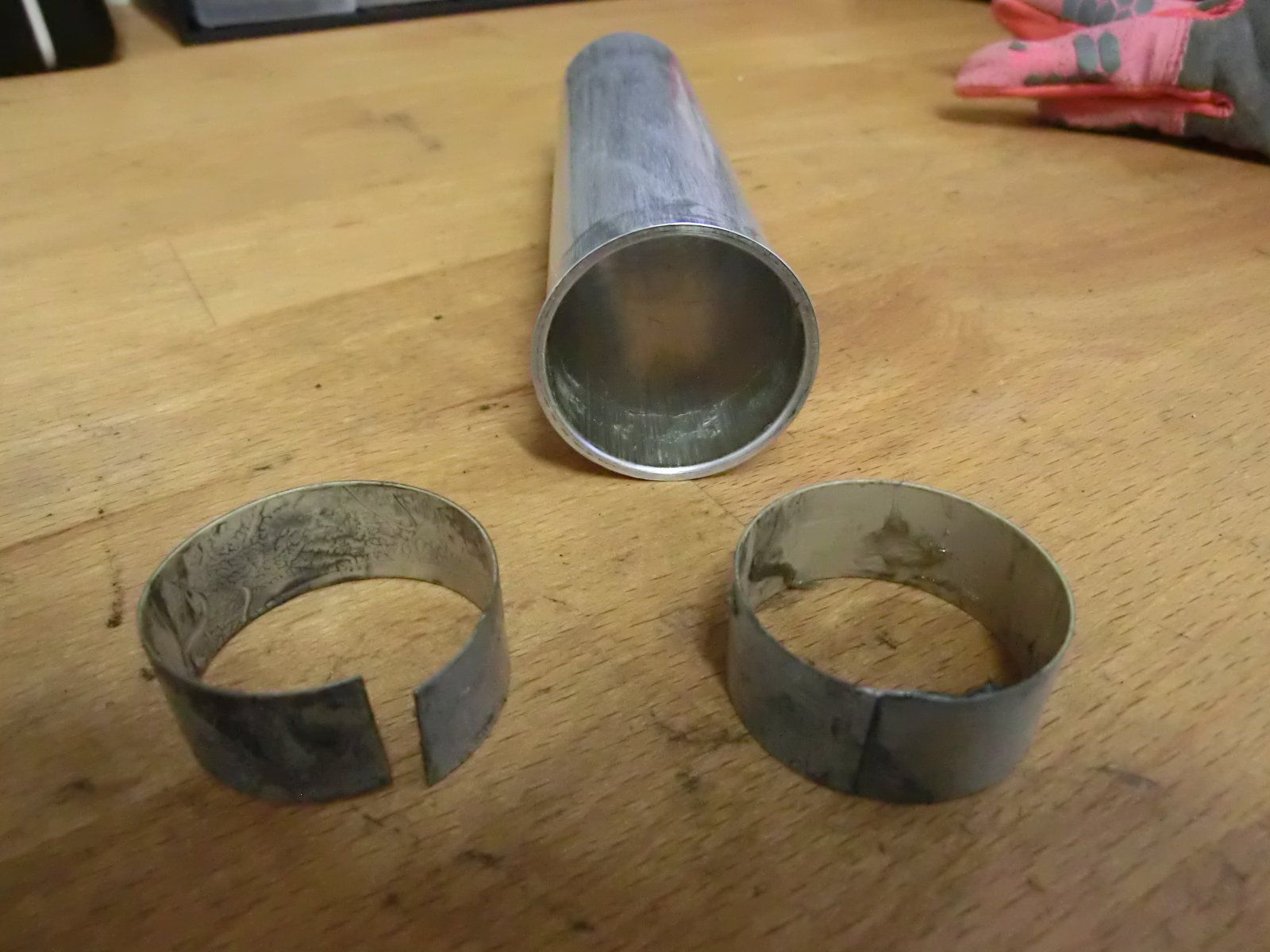

Kann es sein, dass die Gleitlager noch in der Hülse sind. Gerade bei der ersten Charge war der Kleber nix und die Dinger sind in das Sattelrohr abgerutscht..

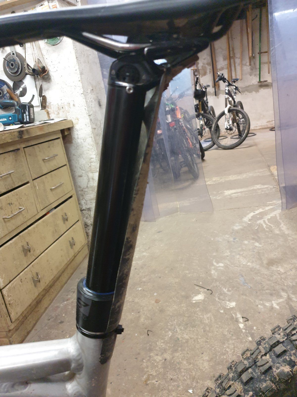

Eigentlich nicht. Wenn das Rohr immer gut geschmiert ist, dürfte die Teflon Streifen ewig halten - wie bei einer Federgabel auch. Wichtig ist es halt das Rohr gut geschmiert und sauber zu halten. Das gilt aber eigentlich für alle Dropper.
Ich fahre zugegebenermaßen selten im Matsch. Habe für den Schlepper im Bikepark ein Stück Reifen hinten am Sattel (sieht man auf ein paar meiner Bilder im Album) - vielleicht führt das auch zu geringerem Verschleiss, weil weniger Dreck an die Stütze kommt.

ja stimmt sieht .... aus, scheint aber effektiv zu sein 👍. Ist es bei euch immer so gatschig?
Bei uns ist das Problem kleiner. Zunächst gehts immer rauf (Dropper ausgefahren, niedrige Geschwindigkeit, wenig Drecksgeschleudere) und dann gehts meist nur mehr runter (Dropper unten, höhere Geschwindigkeit und die Knatteln fliegen halt); zu Hause putze ich dann immer gleich alles weg und ab und an schmiere ich mal nach. Funktioniert bislang gut.
