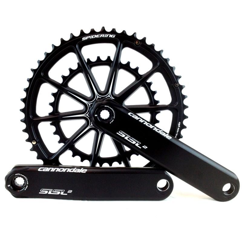

Das ganze schmiert ja ins OT ab. Aber die mit großem Abstand schönsten und auch leichtesten Alukurbeln macht(e) ja wohl Cannondale mit den 3d-geschmiedeten Hollowgram SL und Hollowgram SiSL2. 1-3fach, modulare bauweise (achsen in allen möglichen längen) und edle Kettenblätter (am Renner noch deutlich schöner). Hab die am vier Rädern dran von Stadtrad bis Enduro.
Edit: wurden zumindest mindestens in Zusammenarbeit mit FSA gefertigt - die neueren FSA nutzen immerhin kompatibeles Werkzeug.

Ah....das war der diesjährige Aprilscherz...hauptsächlich geschmiedete Kurbel als solche von den Hohepriestern der CNC-Fräserei zu verkaufen. Hat ein wenig gedauert....
Naja...erinnert mich auch sehr stark an die Alu-Taiwan-Kurbeln von Race-Face. Geschmiedet...bisschen drübergefräst. damit es traditionell aussieht und man teuer verkaufen kann.
Früher...oder damals...in den 90-00ern...im Ferienlager ;-) ... da es von Race Face die I-Beam (oder Doppel T-Träger Profil) Kurbel aus Alu. 1. Semester Technische Mechanik: Biegung...nimmste erstmal nen Doppel-T-Träger. Ist immer gut. Shimano hat dann die Hollow-Tech rausgebracht. Auch gut, weil sie zudem noch besser Torsionskräfte aufnehmen können. Aber ich meine, sie hätten es so gelöst, dass erst die Arme mittels Dorn hohlgeschmiedet werden und dann wird das Ende mit dem Pedalauge drangeschweißt, geschliffen und anschließend lackiert / eloxiert. Hatte mich damals gewundert, an dieser Stelle ne Schweißnaht vorzusehen. Aber ohne einem offenen Ende kannst du die eigentlich nicht hohlschmieden oder? Aber vielleicht habe ich das auch nur falsch in Erinnerung.
Rotor (da habe ich ein paar ältere) haben z.B. zwei mal längst durch die Kurbel durchgebohrt und anschließend die Löcher verschlossen. Ich meine, so ähnlich hat das auch KCNC gemacht. Cannondale arbeitet mit zwei Halbschalen.
Ich mein, die machen ein U-Profil und dann "Deckel drauf". Bei den MTB-Kurbeln wurde/wird(?) der "Deckel" verschweißt, bei den Rennradkurbeln verklebt, was dann auch schonmal wieder aufgehen kann (siehe Hambini mit seiner Dura-Ace Kurbel)

Die E13 sind ein ganz einfaches, geschmiedetes U-Profil mit ein paar Verstrebungen, das nochmal überfräst ist. Das ist jetzt wirklich nix Aufregendes und letztlich die billigste Art, ne Kurbel zu bauen. Wie bereits erwähnt, sind die günstigen Kurbeln von Shimano und Sram genauso gemacht. Ein bissel weniger bearbeitet auf der Außenseite, wen jucks?
Nur bei relativ geringer Stückzahl ist das Fräsen eines U-Profils billiger.
Die besseren, hohlen (Hollowtech) Shimano (und Sram) sind in der Tat hohlgeschmiedet. Das gibts seit Mitte der 90er, 750er XT, 950er XTR. heute bei XT+SLX bzw. 105 oder 810er GRX.
Cannondale Hollowgram SI (nicht die ohne Hollowgram!) sind auch schon seit x-Jahren hohlgeschmiedet.
Die "alten Hollowgram SI, SISL und die aktuellen SISL2 sind aus gefrästen und verklebten Halbschalen gefertigt (= Technik von 1992 (Magic Motorcycle, ab 1993 Coda Magic 900)). Die gefrästen FSA KFX plumpsen aus der gleichen Fabrik.
Die Hope RX beispielsweise sind auch hohl und geklebt.
Weitere wurden auch schon genannt.
Die aktuellen XTR, Dura-Ace und Ultegra sind teils geschmiedet und verklebt, damit ne hohle Struktur entsteht. Das kann in Einzelfällen wohl korrodieren und sich die Teile dann separieren. Das Problem hatte Cannondale in den 90ern auch schon.
Alle aktuellen Shimano Hollowtech II, die ich kenne, haben ne Stahlwelle. Es gab auch auch Rennrad-Modelle mit Aluwelle.
Der wahren Erkenntnis, dass ne SLX mit Custom-Kettenblatt, leichter, billiger und besser als die E13 ist, ist nix hinzuzufügen.
