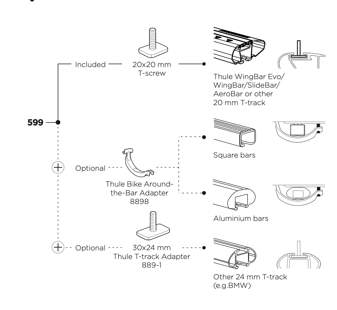

Es gibt für den A8 D3 auch einen original Audi-Dachträger. Der ist gebraucht bei eBay Kleinanzeigen für 100 Euro zu haben. Zwei Stück, aber nur Abholung, mindestens 250 km. Der hat sogar 100 kg Traglast.
Ich habe aber keine Ahnung, welche T-Nut dieser hat....⁉️

Aber T-Nut gibts glaub nur ein maß. Zumindestens gibst von Thule hier nur ein Befestigungssatz.

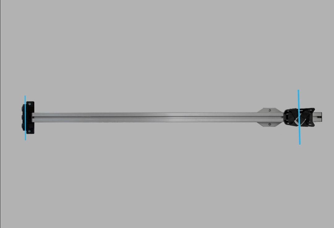

schön, dass es doch etwas über 20kg Tragkraft gibt.
Hätte eine Frage : könntest du mal bitte den max. Achsabstand messen? (siehe Screenshot)
Dazu habe ich nichts gefunden. Nur von Small bis Extra Large, aber das ist ja relativ... 8-)
Grüße Alex

@bernhard_s
Vielen Dank :daumen:!
Also leider doch keine Alternative 😞.
Warum schreiben die sowas hin (XL)?
Mein M Rahmen hat schon einen größeren Radstand, und würde somit nicht passen. Bei XL ist man heutzutage bei 130cm und mehr....
Grüße Alex

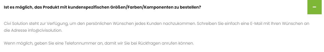

Schreibe denen doch mal eine Mail.
Man kann deutsch schreiben.
Die Alu-Schiene auf Kundenwunsch länger zu bauen, wenn mal wieder ein Schwung hergestellt wird, sehe ich jetzt nicht als Problem.
Siehe auch FAQ:

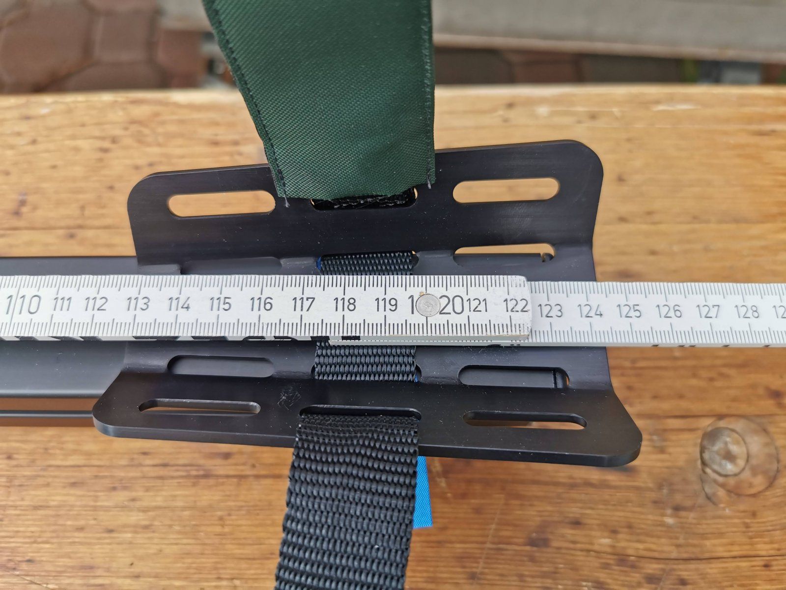

Bei meinem Levo in Gr. M hätte ich jetzt auch 125 cm von der Vorder- bis zur Hinterachse gemessen.
Bei der ersten Montage hatte ich deshalb die Aufnahme für das Hinterrad ganz nach hinten geschoben.
Das war aber zu weit.
Ich bin bei der zweiten Testmontage gestern mit dem Schlitten 4 cm nach vorne und könnte immer noch ein bisschen vor.
Ich würde deshalb vermuten, dass man 130 cm auch rein bringt.
Hier mal ein Bild vom ersten Test am Sonntag:
und hier gestern 4 cm weiter vorne:
