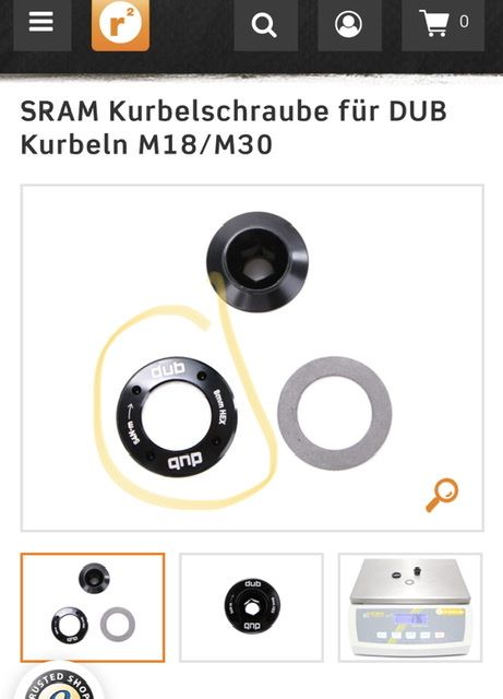

Mir ist heute die schwarze Scheibe abgefallen, hab’s aber zum Glück gehört.
Ist die Scheibe die Kurbelschraube oder der Abzieher? Welchen Zweck erfüllt die?
Komischerweise fällt die auf einmal ab nachdem ich meine Kurbel demontiert, gefettet und wieder neue montiert hatte. Hab das zum ersten Mal gemacht und hat auch soweit Funktioniert. 😃
Nun fällt die Schraube ab 🤷‍♂️
hmm, mir is gestern genau das gleiche passiert, nur wars wohl während der Fahrt und ich hab das Teil verloren... neues is schon bestellt.
https://www.bike-discount.de/de/kaufen/truvativ-kurbelschraube-bb30-mit-abzieher-m18-m30-780521dürfte doch auch passen bei ner SRAM * X1 DUB Kurbel oder? Gewinde sind ja gleich, nur der Inbus ist 10mm statt 8mm
