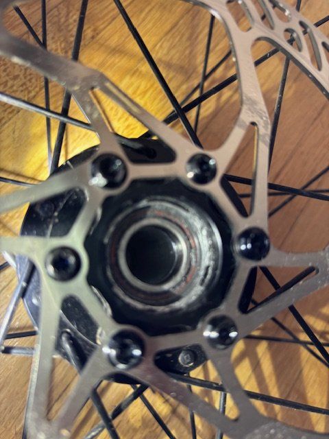

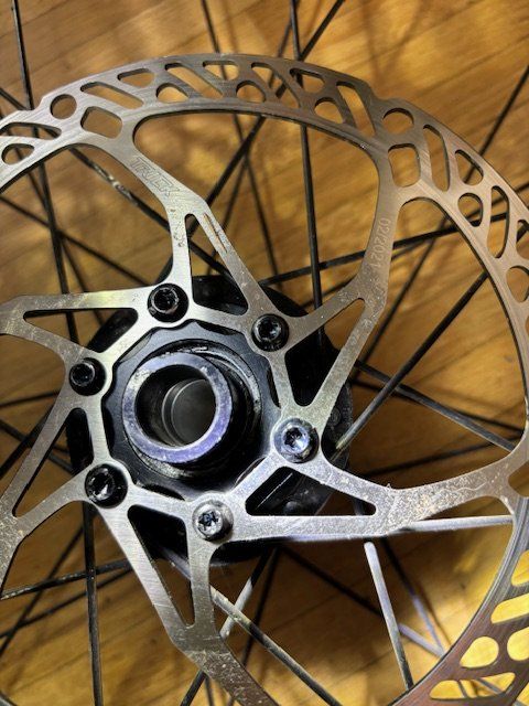

Hallo,
ich hab hier eine 350er VR Nabe mit 12x100.
Bei meiner letzten Tour hatte ich von vorne ein gelegentliches knacksen.
Da ich danach eh die Reifen wechselte musste das Laufrad demontiert werden, und mir kamen links und rechts die Endkappen entgegen geflogen!
Beide an der selben Stelle gebrochen, aber auf der rechten Seite flogen mir beide Teile entgegen.
Auf der linken Seite ist noch ein Teil der Endkappe in der Nabe.
Bilder der linken Nabenseite und der gebrochenen Endkappe anbei.
Neue Endkappen habe ich schon hier. Allerdings müsste irgendwie der Rest der linken Endkappe entfernt werden!
Krieg ich das noch so raus, oder muss ich dazu das linke Lager mit ausschlagen?
Ersatzlager hätte ich hier, aber würde das gerne vermeiden.
Danke,
Jürgen

Hm, die Endkappe für eine 350er vorn mit 12mm müßte eigentlich so aussehen:
https://de-swinnertoncycles.glopals...-road-end-cap-non-drive-12mm-bk-front-p103313
Haut das hin? Vielleicht wurde ja da etwas falsches montiert…
Die Besonderheit der 350er VR Nabe ist ja, dass diese ja keine Achse im herkömmlichen Sinne hat. Bei der 15er Version sitzen die Lager-Innenringe direkt auf der Steckachse, bei der 12er Version werden die o.g. Endkappen quasi in die Lager gesteckt…
Die Endkappen einer z.B. 240er sehen ganz anders aus…
@GiorgioT
Die von Dir verlinkten Endkappen habe ich jetzt verbaut.
Vermutlich hat der Händler in der Coronazeit was falsches verbaut oder etwas "gebastelt" was dann zufälligerweise bis heute hielt.
Glücklicherweise hatte ich das passende Werkzeug mit passenden Lagern auf Vorrat zu hause.
Oben Unten
