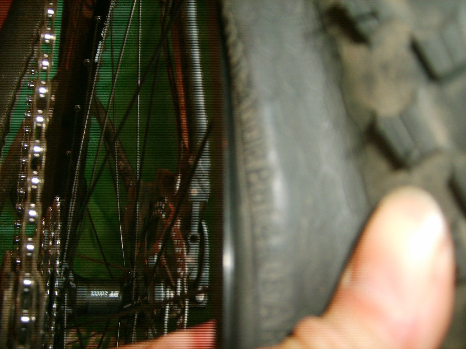

So, ich hatte mir das M 1900 Spline jetzt gekauft und komplett montiert, war alles kein Problem. Allerdings tue ich mich nun extrem schwer damit, den Scheißreifen aufzuziehen. Aufgrund der größeren Maulweite will das Ding einfach nicht vernünftig halten, ich kriege den einfach nicht eingepasst. Mit der 19mm Felge hatte ich nie solche Probleme, irgendwelche guten Tipps?
Ich habe es jetzt geschafft, aber das war ein Kampf, der mich fast in den Wahnsinn getrieben hätte. Wenn ich nur daran denke, mich damit jedes Mal rumschlagen zu müssen wenn ich 'nen Platten habe, kriege ich echt die Krise. Das ist ja schlimmer als bei meinem alten Rennrad. Sorry Leute, aber genau das meinte ich mit der Frage, ob ich einen 2.2 Reifen noch vernüftig auf die 25mm Felge aufgezogen kriege.
Bei meiner alten Felge ging das zack-zack, jetzt musste ich 'ne halbe Stunde mit zwei Reifenhebern an dem Scheißding rumkämpfen und ich weiß auch nicht ob ich den Reifen jemals wieder abkriege, so bombenfest wie der jetzt sitzt...
Au weia... also zunächst mal - ob du einen Reifen drauf bekommst oder nicht hat wenig mit der Maulweite zu tun, sondern nur mit den Toleranzen der Bauteile - also Felge und Reifen. Wenn die Aussendurchmesser der Felge und der Innendurchmesser des Reifens (hier können bis zu 3mm Abweichung pro Komponente vorliegen - also insgesamt bis zu 6mm aufaddiert, wenn´s ganz schlimm kommt) eine ungünstige Kombination darstellen, dann ist es schnuppe wie breit die Felge ist, es ist einfach mistig auf zu ziehen.
Wenn man es dann mit aller Gewalt versucht kann es im schlimmsten Falle dazu kommen, dass man der Karkasse des Reifens zusetzt- was dann wiederum im Eiern des Reifens resultieren kann. Schau also bitte mal nach, ob die Felge einen Schlag hat, oder der Reifen.

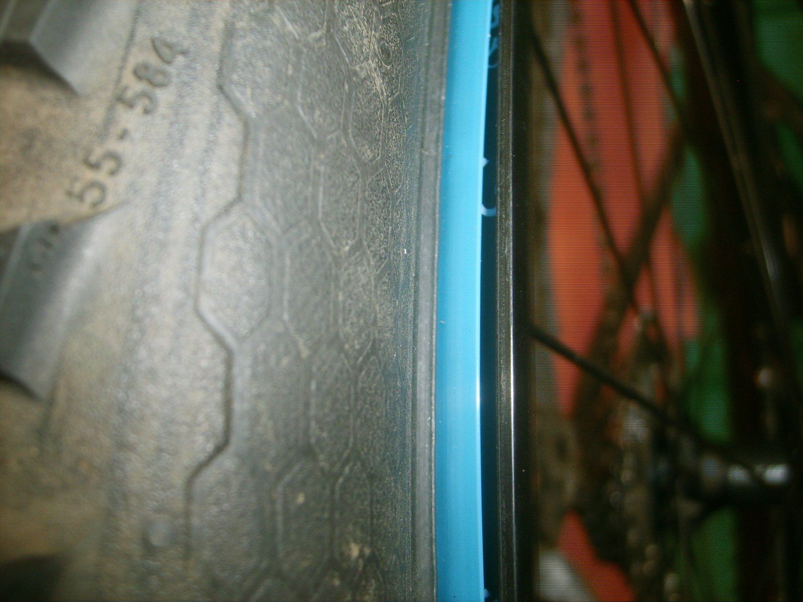

Irgendwas stimmt da wirklich nicht, der Reifen klebt auf der einen Seite von der Felge nämlich richtig daran and läßt sich keinen Milimeter bewegen, während er sich auf der anderen Seite hin- und herschieben lässt.

Da war kein Mitgeliefertes dabei, ich hatte ein Schwalbe Felgenband mitbestellt, dass ich an dem X 1900 Spline vorne auch fahre. Ich krieg den Reifen jetzt überhaupt nicht mehr ab, der klebt an der einen Felgenseite regelrecht fest... :heul:
Du machst es dir auch unnötig schwer so ein dickes Felgenband zu verwenden :confused:
Ein Felgenklebeband in passender Breite und fertig...
Das ist dasselbe Felgenband, das ich an dem Rad seit 4 Jahren problemlos fahre, also hatte ich keinen Grund gesehen, ein anderes zu kaufen.
Ich kapier echt nicht warum der Reifen jetzt an der einen Felgenseite festklebt, das geht mir nicht in den Kopf, ich kriege den keinen Milimeter bewegt, wie kann das denn sein?
Weil dein "altes" Laufrad einfach eine komplett andere Felge oder besser gesagt ein komplett anderes Felgenbett oder wie auch immer man es genau bezeichnet besitzt.
Na ja, woher hätte ich denn wissen sollen, dass das so einen Unterschied macht? Ich habe den Reifen jetzt nach erneut zähem Kampf wieder abbekommen, verstehe aber immer noch nicht, wieso der auf der einen Seite so festgesessen hat und wie ich das in Zukunft verhindern soll. Kann das wirklich am Felgenband liegen, falls ja welches wäre zu empfehlen?
