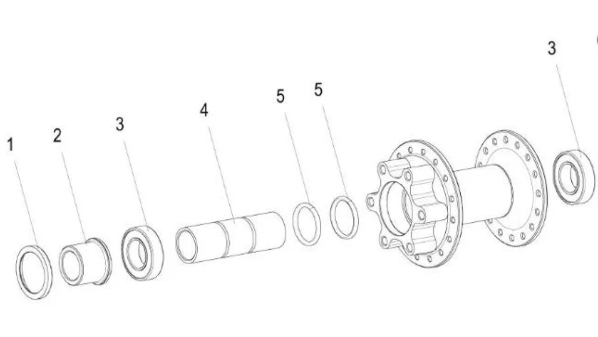

Die 1700er müssten ja auf der 350er basieren. Da hat die vordere Nabe eine ungewöhnliche Konstruktion (keine Achse im üblichen Sinne, die Lager-Innenringe liegen direkt auf der Steckachse. Die Endkappen bilden dabei nur eine Art Labyrinth-Dichtung, vielleicht sind die Lager so nicht so gut geschützt. Ich habe auch den Eindruck, dass diese problematischer sind als z.B. einer 240er, kann mich aber täuschen.

Auf der Bremsscheibenseite bei der 350er ist auch die Endkappe quasi lose. Das hat mich auch schon gewundert.
Siehe Anlage, die Pos 4 ist nur ein Spacer, der zwischen den Lagern positioniert ist. Die Endkappen drücken gegen den Innenring der Lager, wenn die Steckachse angezogen ist. Die Ringe Pos 1 sind Rückhalteringe, die die Endkappe vor dem herausfallen sichern. Diese sind aber mit dem Außendurchmesser in den Nabenkörper eingepresst, drehen also mit. Die Endkappe natürlich nicht, somit muss Spiel zwischen den Teilen sein. Ich könne mir vorstellen, dass es hier Wasser einfacher hat ins Naben-Innere einzudringen...
Bei der 240er und vielen anderen Konstruktionen gibt es eine 'richtige' Achse, auf der sind die Lager aufgeschoben. Die Endkappen wiederum sind auf die Achsstummel aufgesteckt oder geschraubt.

Kann ich so net bestätigen. Egal ob 240 oder 350 Naben. Laufen bei mir seit Jahren (ein LRS mit 350er Naben glaub seit 5 Jahren oder) komplett ohne Service. Alle 1A.
