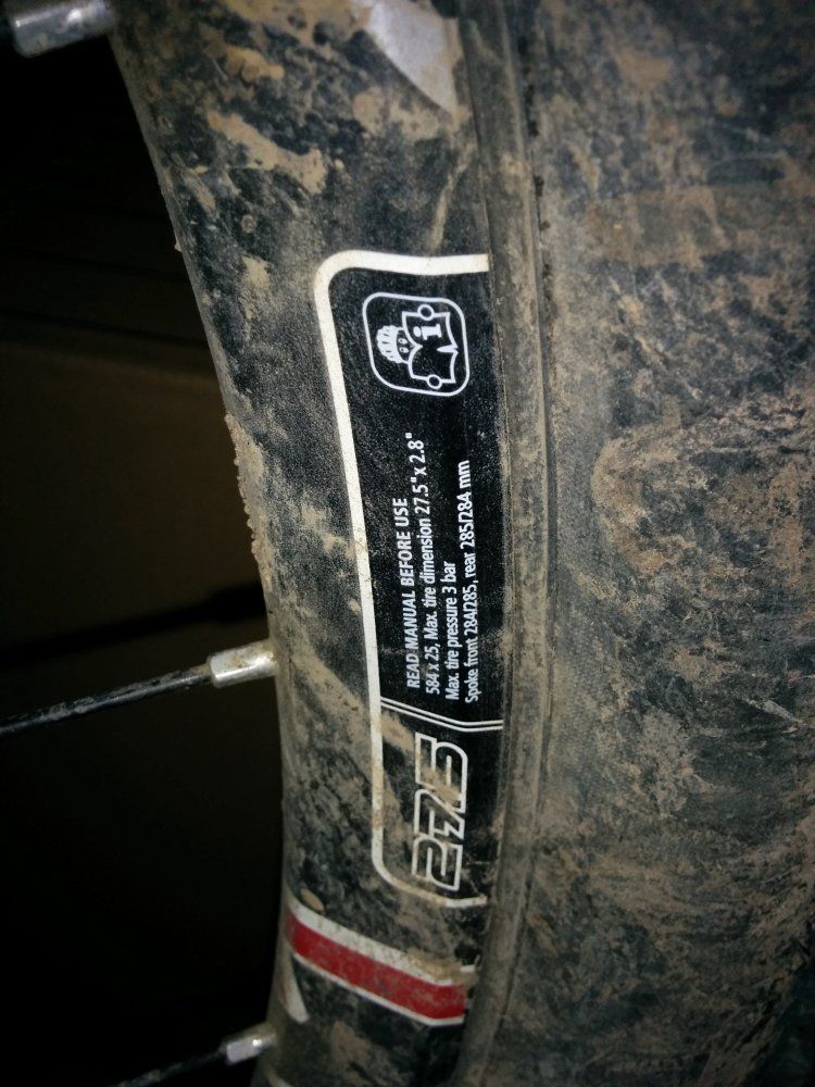

Hallo,
ich möchte mir ein Multitool besorgen, das die korrekten Speichenschlüssel für den oben genannten LRS enthält. Nach langer Suche konnte ich wenigstens der Bike-Components-Seite die Speichen- und Nippelart entnehmen.
Material Speichen: Stahl
Material Nippel: Aluminium
Typ Speichen: DT Competition® Straightpull
Typ Nippel: DT Pro lock®
Leider finde ich nichts zu dem benötigten Speichenschlüssel-Durchmesser... Kann mir evtl. jemand diesbezüglich helfen?
Vielen Dank!
Da gibt's doch mehrere Varianten von den Nippeln; so wie ich das versteh, ist Pro Lock nur der Kleber im Nippel.
Welche sind bei dir verbaut? Foto?
Geht ja wohl um die Vierkantaufnahme und nicht um den Squorx? Für gewöhnlich passt da 3,25mm. Die Felge ist eine EX 471 und bei den mitgelieferten Squorx Nippeln passt das. Zur Not kannst du das ja auch selbst messen.
So, vielen Dank für das bisherige Feedback, ich habe sie mal abfotografiert:
Roter Spokey (wie eigentlich immer am MTB), keine Ahnung, ob das 2.40 oder 2.25 ist.
Ich wuerd' mir einfach einen 2.25er und einen 2.4er Spanner kaufen, kosten nicht die Welt und du bist fuer das meiste (abgesehen von Spezialnippeln) geruestet.
