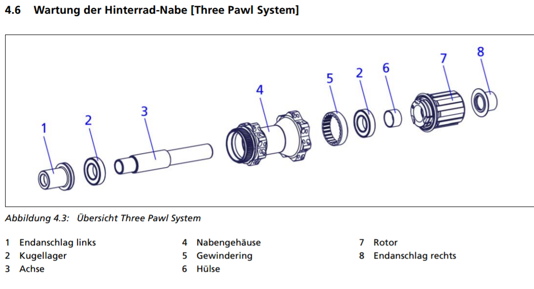

Klingt nach einem schwergängigen Freilauf, der vom Nabenkörper mitgeschleppt wird.
Hast du mal verglichen, ob der Freilauf bei angezogenem Schnellspanner schwerer läuft? Dann könnte eine verschlissene Hülse zwischen Freilauf und Nabenkörper die Ursache sein… Evtl sitzt aber auch die Freilaufdichtung nicht richtig…
Ich tippe auf eine gestauchten Hülse. Unten POS. 6. Kannst du die Länge der Hülse messen?

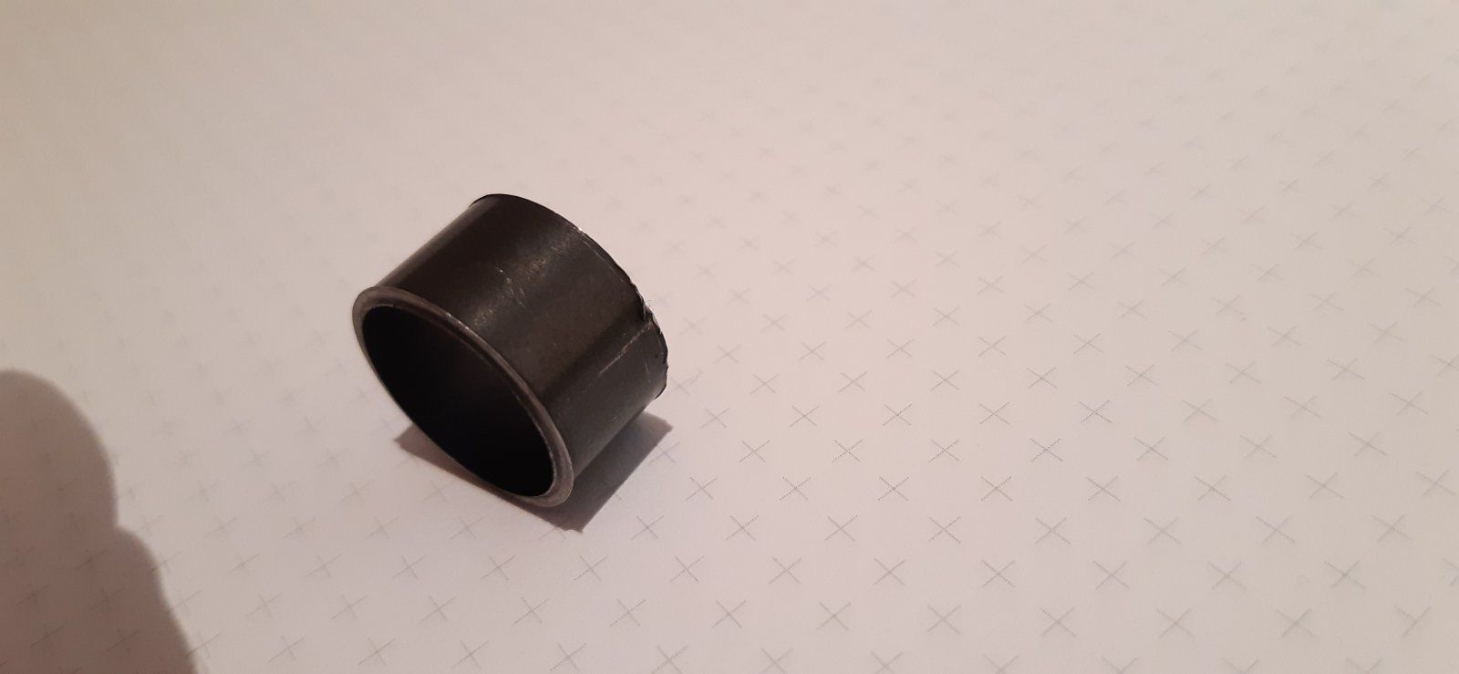

So ich habe jetzt mal die Hülse raus geholt,
ich weiß nicht, warum ich die nicht vorher gesehen habe aber die ist total verschlissen, hat auf beiden Seiten einen dicken Grat
Ich denke das wird das Problem sein, die war auch total schwer von der Achse runter zu bekommen
