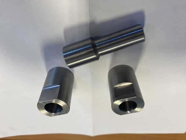

Ich habe mir jetzt mal auf die Schnelle die mir sinnvoll erscheinenden Werkzeuge gefertigt.
Damit sollte ich die Endanschläge abbekommen, die Achse samt Lager ausschlagen und beide neuen Lager wieder einpressen können, der Flächen sei Dank sauber gespannt im Schraubstock.
Das erste Lager ist nicht ganz einfach zu entfernen. Hier hilft ein dünner Durchschlag (2 mm klappt), mit welchem man am Ende auch die Klemmringe wieder drauf bekommt. Also vom Prinzip genau wie von @wheel_builder beschrieben.
Fett verwende ich mein ganz normales, altbewährtes und spottbilliges Mehrzweckfett.
Lager habe ich die blauen Enduro Bearings für 5,50€/Stück bestellt.
Zur finalen Montage werde ich erst Anfang nächster Woche kommen, da kann ich gerne nochmal berichten.
