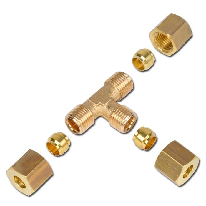

Davon rate ich ab. Das verdoppelt zwar die Bremskraft (bei gegebener Handkraft), aber es verdoppelt auch den Leerweg am Hebel. Aus durchschnittlichen 25 mm am Hebelende werden dann 50 mm. Das ist viel zu viel, um noch vernünftig bedient werden zu können.Ich möchte zwei Bremssattel an einem Bremsgriff betreiben und dafür ein T-Stück verwenden um die Bremsleitungen zu verbinden.

Bei Reihenschaltung der beiden Bremsen, ja.Davon rate ich ab. Das verdoppelt zwar die Bremskraft (bei gegebener Handkraft), aber es verdoppelt auch den Leerweg am Hebel. Aus durchschnittlichen 25 mm am Hebelende werden dann 50 mm. Das ist viel zu viel, um noch vernünftig bedient werden zu können.
Habs mir nochmal überlegt, hast Recht.Egal wie Du sie schaltest, der Leerweg versoppelt sich!. Vermutlich ist aber auch schon der Geberkolben am Anschlag bevor die Bremsen überhaupt zupacken![]()

Was dir hilft, ist ein Geber mit doppelter Kolbenfläche, zum Beispiel der Magura Big oder auch ein alter Magura Julie - dort aber, ganz wichtig!, die Niederdruck-Variante! Der Geber sollte also ca. 14 mm Kolbendurchmesser haben (statt der üblichen 10 bis 11). Ich vermute (weiß es aber nicht sicher), dass der Geber der gezeigten Tektro-Doppelbremse diese Forderung auch erfüllt.
