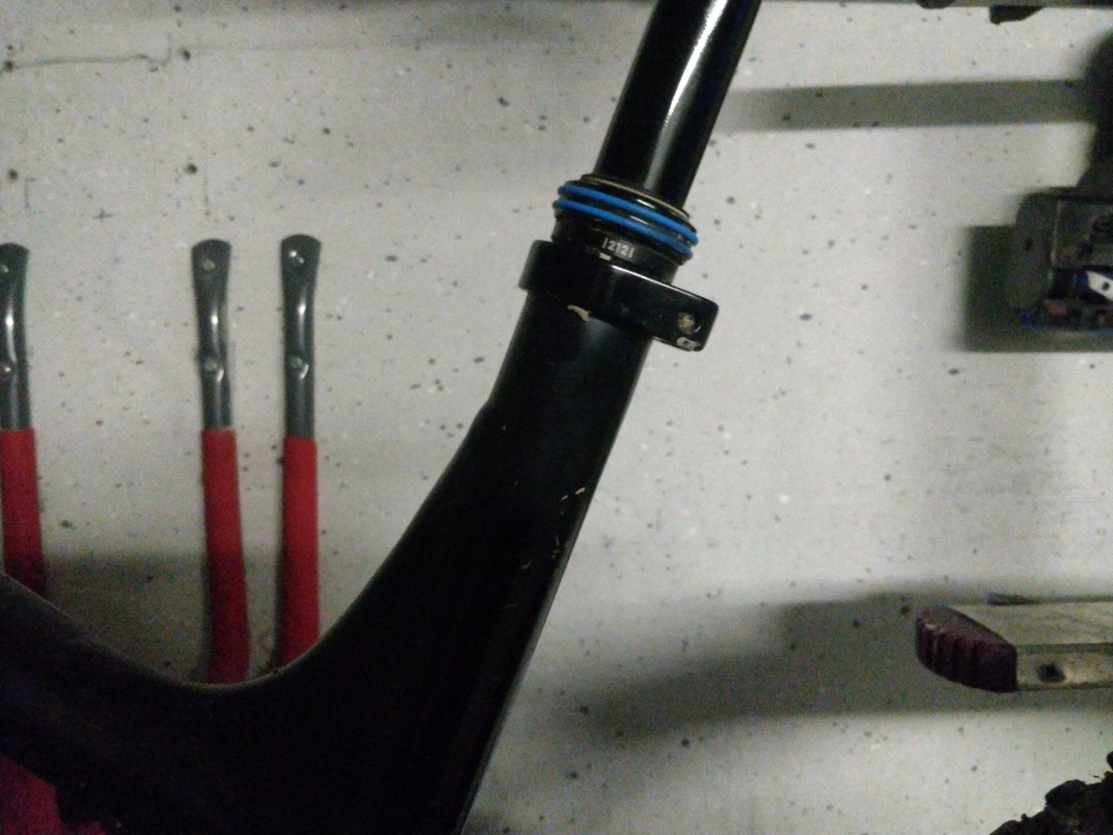

Interessant ist, dass manche Alurahmen sich durchaus etwas weiter ausreiben lassen. Keine Ahnung wie das bei Carbon ist. Bei unserem YT Capra MK2 in 'L' waren ein paar Schweisspickel etc. im Weg. Nach dem Ausreiben passte eine Nivo212 (damals gab es noch keine revive oder oneup) exakt komplett rein. Da waren noch ca. 3cm zu holen. Wie @Sackmann schon sagte verstehe ich nicht den Sinn in ultra kurzen Sattelrohren, wenn dann die Stütze ewig weit rausteht, weil kein Platz ist. Fast alle Bikes mit Vario Stützen die so rumfahren, haben die Stütze mehere cm rausstehen. Einige mit Quick release um sie z.B. im Park ganz abzusenken. Wie auch bei ultra kurzen Steuerrohren, wenn dann ein Spacerturm montiert wird, der zudem den Reach verkürzt.
